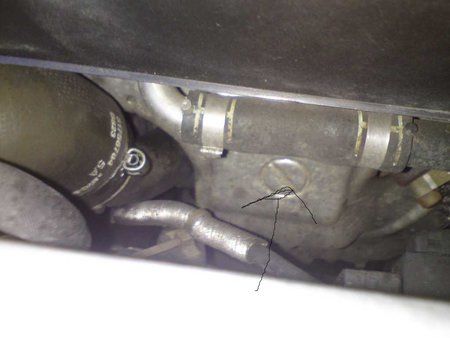

witam,otoz spod tej obudowy co jest zaznaczona wydobywa sie dym,czym to moze byc spowodowane?moze jakis przewod?

obudowa turbosprężarki, może masz jakąś nieszczelność, turbo się kończy? Powodów miliony.

bylem dzisiaj podlacyc auto pod komputer,wszystko wyszlo ok,turbina pracuje dobrze,jezdzilismy z kompem podlaczonym filtr nie jest zapchany,i gosciu nie wie co to moze byc,dodam ze pojezdzilem troche autem i jak przyjechalem podnioslem maske to niec nie lecialo,po odczekaniu 40 minut i ponownym odpaleniu problem wrocil,znowu wydobywal sie dym

jakaś nieszczelność na kolektorze? Co to za mechanik który nie potrafi znaleźć źródła dymienia :)
Jesli dym się wydobywa to musi mieć to jakieś źródło

Tak jak Kox napisał.. może się pojawiła jakaś nieszczelność w kolektorze i dym tamtędy ucieka :> trudno określić po zdjęciu.. A ,,pyrka,, coś silnik czy normalnie chodzi?

silnik normalnie chodzi,z tego co rozmawialem z kuzynem to mogla polsc uszczelka miedzy kolektorem a turbina,jakos tak,
