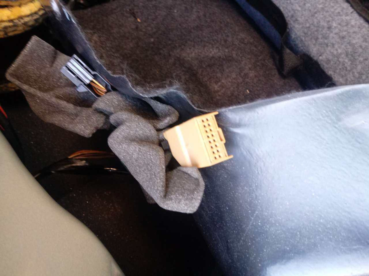

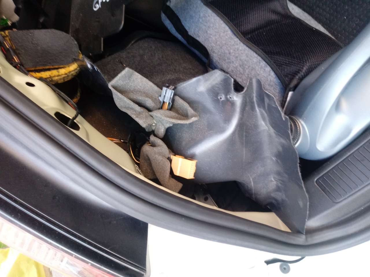

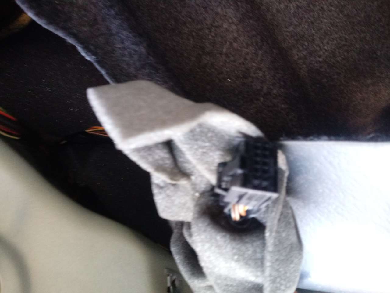

Witam mam pytanie do czego są takie dwie kostki nad lewym kołem w bagażniku punto evo

ja tam mam skrzynkę bezpieczników do grzanych foteli oraz przekaźniki do nich

Identyczne mam w Doblo do modułu czujników parkowania. Ta kremowa jest od strony instalacji (sygnał body, sygnał wsteczny, masa, i wyprowadzenie na głośnik) natomiast ta czarna jest od strony czujników parkowania, czyli ich wiązka.
