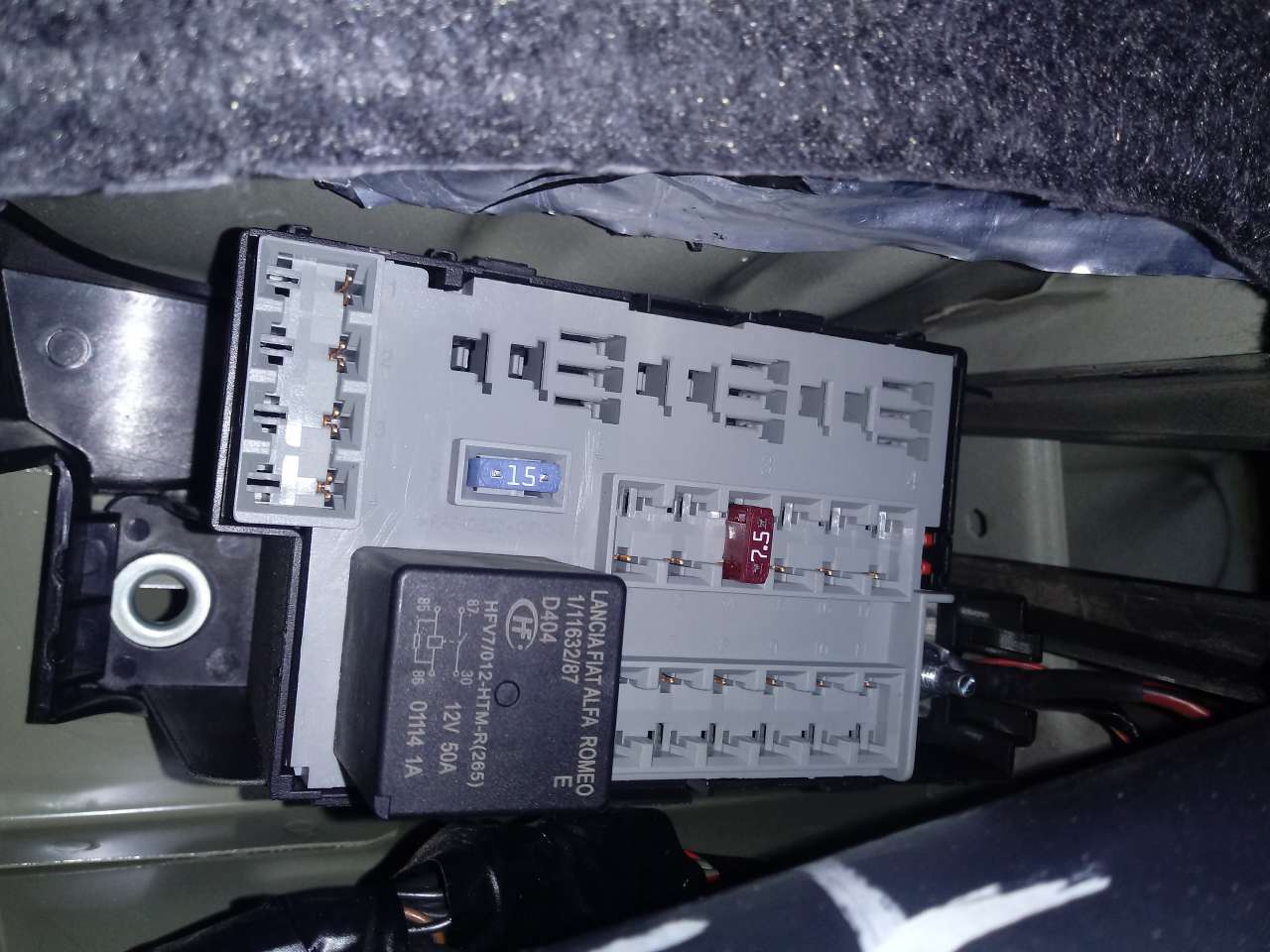

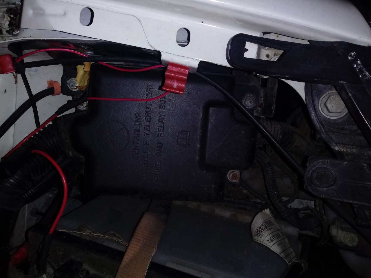

Witam, chciałbym podłączyć dodatkowe gniazdo zapalniczki w bagażniku. Znalazłem skrzynkę bezpieczników a bagażniku. Sprawdziłem i jest tam możliwość podłączenia gniazda. Ale mam problem innego typu, a mianowicie sprawdzałem czy jest tam zasilanie i okazuje się, że nie ma prądu. W załączniku dołączam zdjęcie mojej skrzynki może mi ktoś pomoże gdzie szukać przyczyny braku napięcia. Mogę powiedzieć jeszcze tyle, że była to wersja auta typu van a teraz jest 5-osobówka. Myślę że wszystko jest w porządku tylko gdzieś trzeba to połączyć ale nie wiem czy dobrze mówię. Jeśli można proszę o pomoc?
| Załączniki: |
20191124_144627.jpg [ 110.51 KiB | Obejrzany 17018 razy ]

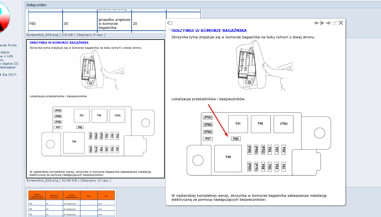

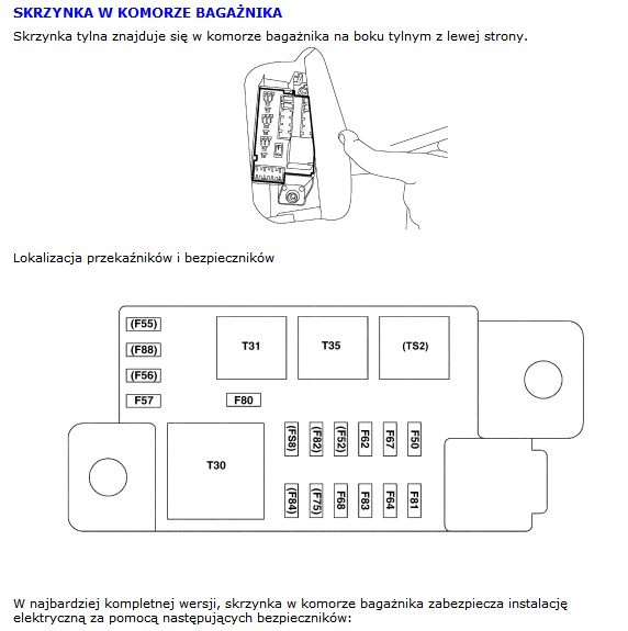

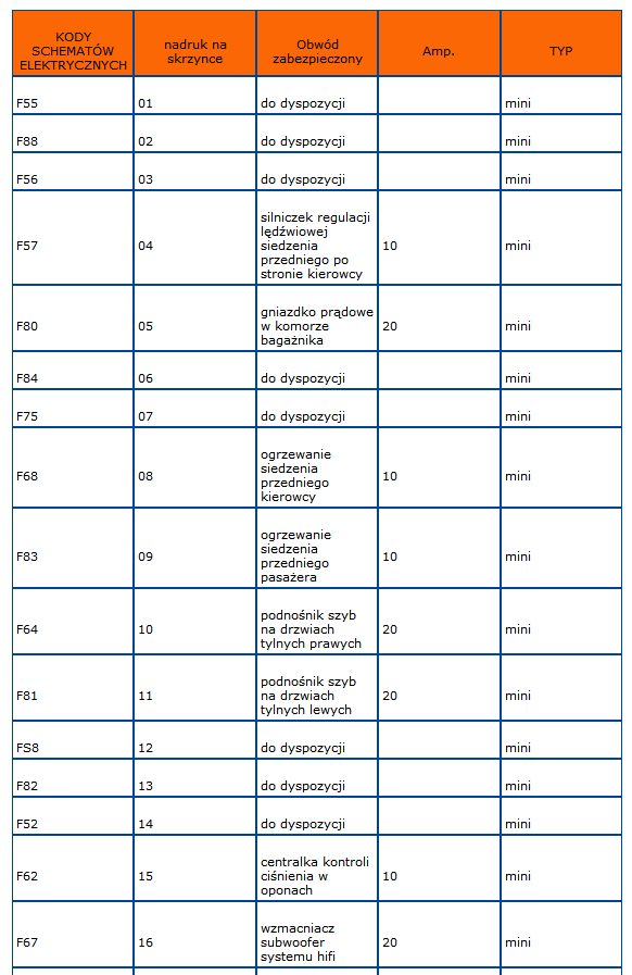

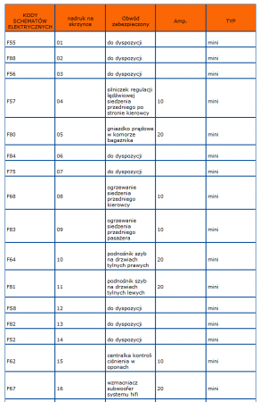

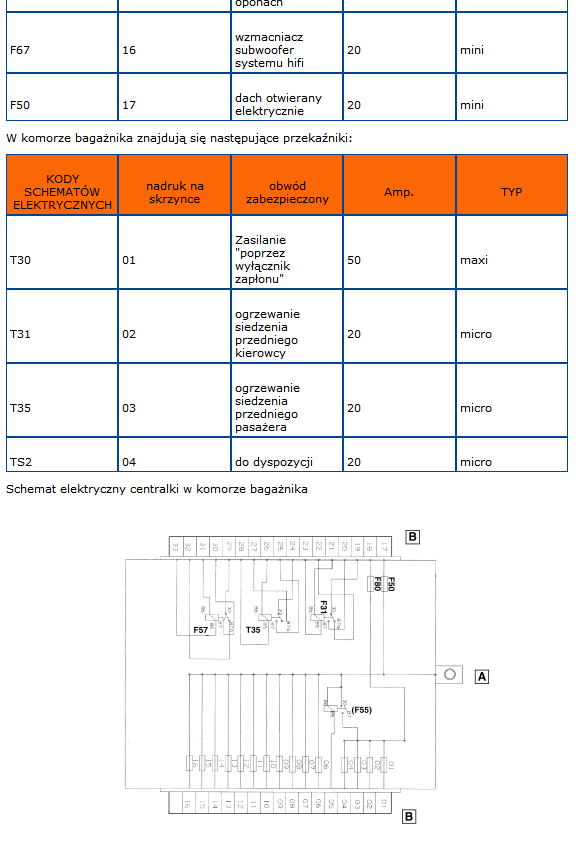

Tu masz schematu z opisami do GP.
| Załączniki: |
Screenshot_829.png [ 2.8 KiB | Obejrzany 17015 razy ]
Screenshot_826.png [ 62.69 KiB | Obejrzany 17016 razy ]
Screenshot_827.png [ 33.24 KiB | Obejrzany 17016 razy ]
Screenshot_828.png [ 69.18 KiB | Obejrzany 17016 razy ]

Ok dzoekuje, to mam sprawdzone. Ale mi chodzi o to ze ta skrzynka nie ma napiecia. I chcialbym wiedziec skad jest zasilana ta skrzynka, zeby sprawdzic czy moze jest czegos brak aby zasilic skrzynke w bagazniku. Prosze o pomoc?

Imię: Radek
Rejestracja: 19 Sie 2017, Posty: 697 Pomógł: 2
Gniazdko prądowe tylne P52 zasilane jest w linii zabezpieczonej bezpiecznikiem F80 i przekaźnikiem T30 w skrzynce bezpieczników w komorze bagażnika B45: chodzi o zasilanie “poprzez kluczyk” "z wyjątkiem uruchomienia" (INT/A) sterowane ze styku 4 konektora A w M1.
[ Dodano: 24 Lis 2019, 17:03 ]
Napięcie na całą skrzynkę idzie z aku.

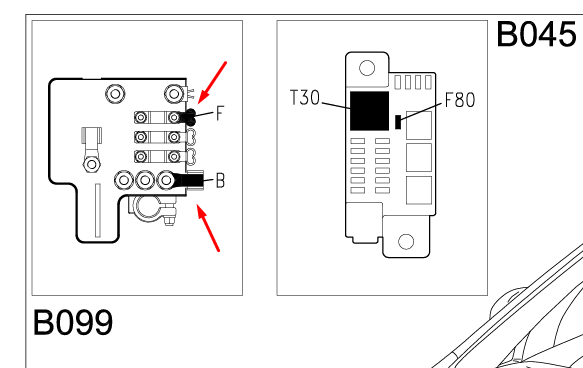

A gdzie szukac tego bezpiecznika F80?
radex324 |
#851038 Wysłany:
24 Lis 2019, 17:10; Temat postu: Re: Skrzynka bezpieczników bagażnik punto evo |
Imię: Radek
Tu.
| Załączniki: |
Screenshot_832.png [ 259.4 KiB | Obejrzany 17005 razy ]

To tak mam przekaźnik jest, bezpiecznik też jest. Ale nie mam napięcia na całej skrzynce tak jakby niebyła w ogóle podłączona. Sprawdzałem miernikiem bez włączonego zapłonu i w czasie pracy silnika ale skrzynka nie ma zasilania.

#851040 Wysłany:
24 Lis 2019, 17:34; Temat postu: Re: Skrzynka bezpieczników bagażnik punto evo |
Imię: Radek
Klema
[ Dodano: 24 Lis 2019, 17:34 ]
Kluczyk masz mieć przekręcony.
| Załączniki: |
Screenshot_833.png [ 21.99 KiB | Obejrzany 16996 razy ]

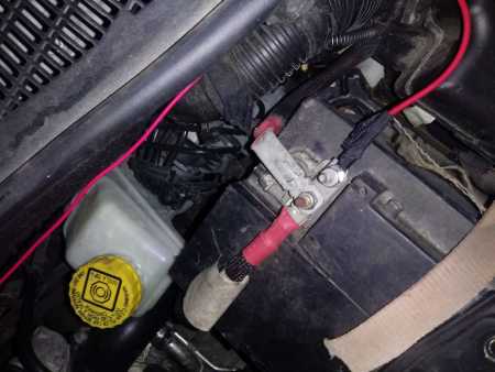

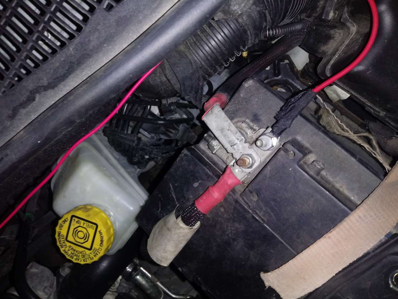

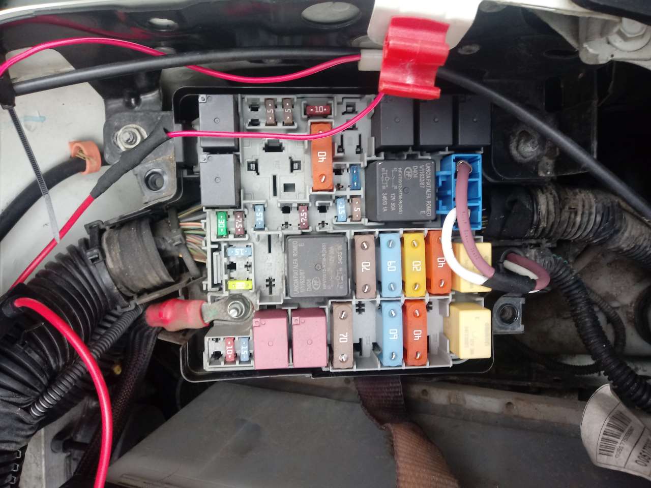

Dzięki kolego zaraz zejdę na dół i zerknę. Zrobię zdjęcie klemy i kabli przy niej. Prześle ci fotkę jak to u mnie wygląda to. ok
[ Dodano: 24 Lis 2019, 17:54 ]
U mnie wygląda to tak dwa grube kable. Jeden idzie do skrzynki przy aku. Skrzynka na zdjęciu, a drugi w stronę silnika tak jakby do rozrusznika. Ten cienki to dodatkowe zasilanie do projektorów w drzwiach.
| Załączniki: |
20191124_164437.jpg [ 71.04 KiB | Obejrzany 16989 razy ]
20191124_164408.jpg [ 115.19 KiB | Obejrzany 16989 razy ]

Przy skrzynce w bagażniku będziesz miał kable grube zasilające masę i + znajdź je i sobie je odszukaj przy aku.

Witam ja mam przyskrzynce w bagażniku jeden grupb przewod barwy czerwono-czarny. I brak pradu na tej skrzynce. A kolo aku mam skrzynke do ktorej idzie przewod z aku. Czy z tej skrzynki moze byc przesylanie zasilania. Zdjecie skrzynki przy aku.
| Załączniki: |
20191201_110846.jpg [ 113.78 KiB | Obejrzany 16857 razy ]

Na klemie + aku powinien być ten przewód wg. elearn.

Wlasnie u mnie niema czegos takiego.
[ Dodano: 01 Gru 2019, 18:50 ]
I sie zastanawiam czy czasem nie idzie przez skrzynke. Bo z aku ida dwa kable do rozrusznika i wlasnie do skrzynki przy aku. Tej co zdjecie wstawilem. A w bagazniku skrzynka ma jesen kabel barwy czerwono-czarnej. I taki sam kabel widzialem w wiazce przy skrzynce kolo aku. Jak mozna sprawdzic czy to sie da jakos uruchomic?
