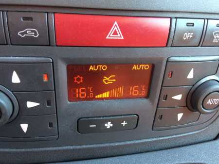

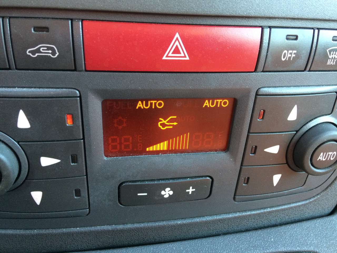

Mam problem z nagrzewnicą którą grzeje gorącym powietrzem i chodzi w trybie auto .Chciałym w miarę samodzielnie usunąć usterkę więć Proszę o pomoc tych ktorzy mieli podobne problemy .Wygląda to tak ;Na zimnym silniku ciągle działa tryb auto i
"wali gorącym powietrzem" jest ciężko wytrzymać i po uplywie ok 30 min nagle spada do zimnego powietrza .Natomiast jeśli napis auto zniknie i chiałbym temerature zwiększyc to jej nie trzyma są uderzenia zimnego powietrza .Samoczynnie sie przestawiają kierunku nawiewu .Jakiś czas temu robiłem reset i wykazało mi błąd 02 po prawiej stronie .Proszę o pomoc .
