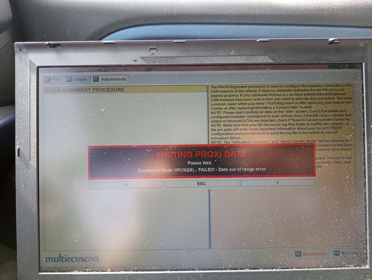

Szanowni członkowie.
Jak w temacie, kupiłem sobie licznik z temperaturą zewnętrzną do Doblo, z silnika takiego sam jak mój, 1.4 8V. Przebieg pięknie ustawiony, zapisany bez problemu. Natomiast pod czas osiowania wyskakuje błąd jak w załączniku. Błędy w body wykasowane, zegary działają po za tym że wyświetlacz miga. Podejrzewam czy aby problem nie leży po stronie MES, którego mam z witaminką. Kabel oczywiście od Viakena łączy się pięknie.

Może być, że pirat się buntuje (im nowsza wersja MES, tym gorzej, bardziej się wycwanił autor).
Po drugie, czy w jakimkolwiek module po połączeniu masz ostrzeżenie "invalid ISO code"?
To też nie pozwala niektórych albo i żadnych funkcji wykonać (testy podzespołów, resety, kalibracje się nie wykonują).

Nie, kiedy łączę się z właściwym modułem, czyli z ecu lub body lub licznikiem jest ok. Jedynie co pokazuje to węzeł zestawu wskaźników EoL na czerwono.

Miałem podobnie jak dokładałem tempomat w GP. Trzeba szukać różnych wersji MES aż zadziała, albo kupić oryginał. Dodam tyle, że jedna wersja MES moze działać na Windows 7 a na 10 lub 11 już nie. U mnie na Win10 zadzialała wersja 4.8, ale też działa tylko z niektórymi samochodami - w GP robił wszystkie programowania, w Pandzie tak samo, w Cromie już ma problemy i jedynie odczyt błędów i kasowanie, Tipo robiłem tylko kasowanie serwisu i podgląd parametrów.

Bo w końcu MES to program dla hobbystów stworzony przez hobbystę.
Ludzie przeceniają to i myślą, że to coś ma funkcjonalność równą Examinerowi (komputery dla ASO).
Otóż nie ma i nie będzie miało.

Myślisz, że gdybym z licznikiem podjechał do aso na osiowanie to by przeszło na ori programie? Nie chcę wywalać 400 zł na mes jak osiowanie mam w cenie 100 zł.
[ Dodano: 26 Kwi 2024, 07:54 ]
Edit. Na oryginalnym i najnowszym MES błąd nadal występuje.
