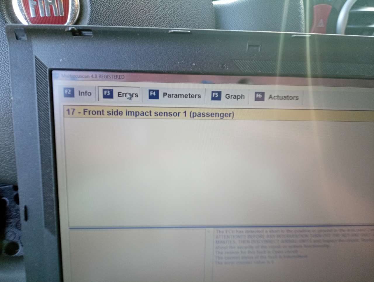

Świeci mi się sporadycznie kontrolka poduszki, więc podłączyłem kompa. Wyskakuje mi taki błąd:
17 - front side impact sensor 1 (passenger)
I teraz pytanie, gdzie ten czujnik jest, na słupku środkowym? Bo na schemacie w necie nic nie pokazuje lokalizacji. Znalazłem tylko numer części, 46782846.
Pozdrawiam i dziękuje za podpowiedzi.

Wymieniłem boczny czujnik uderzeniowy w słupku środkowym. Teraz jest spokój.
