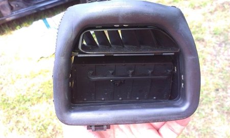

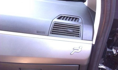

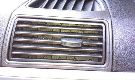

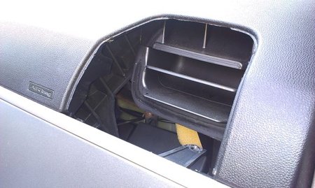

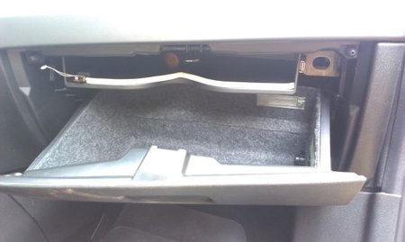

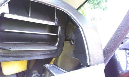

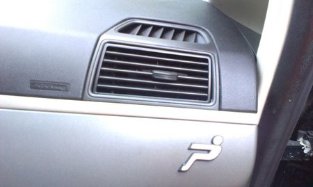

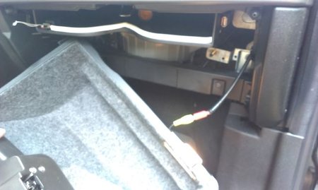

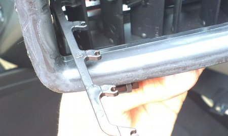

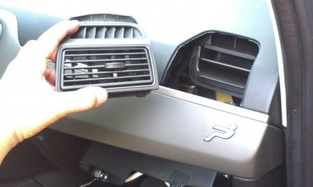

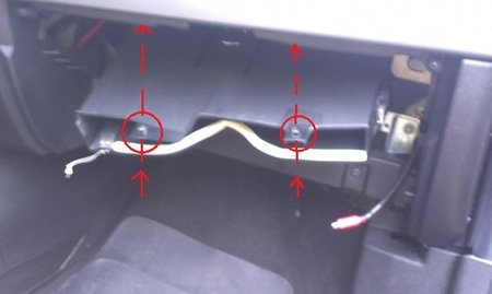

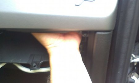

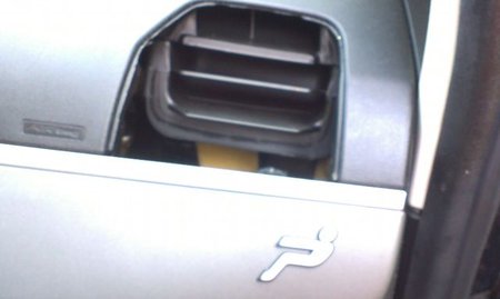

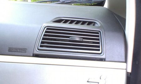

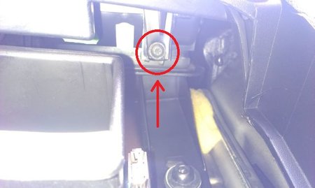

Witam uszkodziłem sobie przez nieuwagę kratkę nawiewu, a dokładnie te plastikowe zastawki przepływu powietrza przestały reagować na regulację. Pytałem na forum jak zdemontować w/w kratkę ale nikt nie odpowiadał. Zabrałem się za to sam i postanowiłem dodać manual możne się przyda na przyszłość. Praca łatwa zajęła mi pół godziny. Potrzebne narzędzia to: wkrętak z nasadką torks o długości co najmniej 20cm i troszkę zdolności manualnych. Kratkę uszkodziłem wkładając taki zapach samochodowy o kształcie klipsa co się wtyka do kratki, chwila nieuwagi i... To tyle, a teraz pokarzę jak to naprawiałem. Nie wiem czemu ale pierwsze zdjęcie jest jako ostatnie i na odwrót!! Proszę oglądać od końca!! To mój pierwszy poradnik!

Komentarz do pliku: Widok końcowy.
IMAG1586.jpg [ 46.09 KiB | Obejrzany 18859 razy ]

Komentarz do pliku: Inny widok otworu, na fotkach widać wspornik z otworkiem na śrubkę która trzyma kratkę!
IMAG1583.jpg [ 74.03 KiB | Obejrzany 18859 razy ]
Komentarz do pliku: Dla dociekliwych, tak wygląda otwór po wymontowanej kratce.
IMAG1582.jpg [ 58.39 KiB | Obejrzany 18859 razy ]
Komentarz do pliku: Inny widok.
IMAG1581.jpg [ 57.35 KiB | Obejrzany 18859 razy ]
Komentarz do pliku: Po naprawie
IMAG1580.jpg [ 60.01 KiB | Obejrzany 18859 razy ]
Komentarz do pliku: zbliżenie
IMAG1579.jpg [ 47.26 KiB | Obejrzany 18859 razy ]
Komentarz do pliku: A to jest winowajca nie działającej kratki, spadła zapadka (popychacz) tych zastawek plastikowych. Są na zatrzaskach wystarczy delikatnie pospinać je ze sobą!
IMAG1578.jpg [ 51.1 KiB | Obejrzany 18859 razy ]

Komentarz do pliku: Już wyjęta, żadna sztuka!
IMAG1576.jpg [ 34.63 KiB | Obejrzany 18859 razy ]

Komentarz do pliku: Po wykręceniu tego wkręta zostało nam tylko włożyć rękę od środka i delikatnie wypchnąć kratkę do środka kabiny. Nie potrzeba do tego naprawdę wielkiej siły! Jeżeli ktoś ma szczupłą dłoń to nie musi odkręcać tej półeczki co jest w środku schowka, trzyma się ona na dwóch widocznych wkrętach torks - ja musiałem.
IMAG1573.jpg [ 40.23 KiB | Obejrzany 18859 razy ]

Komentarz do pliku: Po wyjęciu mamy taki oto widok. Nad strzałką jest wkręt torks który mocuje kratkę do deski rozdzielczej. Nie widać go z tej pozycji trzeba się schylić i "wsadzić" tam głowę :)
IMAG1569.jpg [ 50.46 KiB | Obejrzany 18859 razy ]
Komentarz do pliku: Wyjęcie schowka.
IMAG1568.jpg [ 47.7 KiB | Obejrzany 18859 razy ]
Komentarz do pliku: Niestety nie ominie nas przy okazji demontaż schowka.Tego nie opisuję bo jest to bajecznie proste.
IMAG1566.jpg [ 43.04 KiB | Obejrzany 18859 razy ]
Komentarz do pliku: Oto kratka którą chcę wyjąć. Dokładnie to prawa nad schowkiem.
IMAG1565.jpg [ 47.39 KiB | Obejrzany 18859 razy ]
