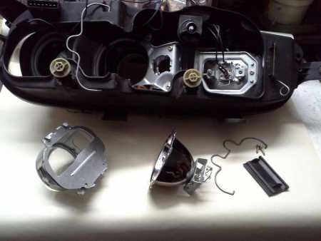

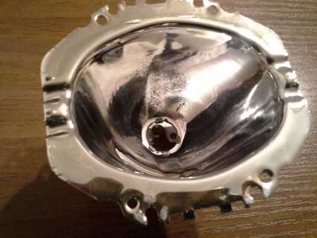

Taka akcja miała miejsce przez piątek/sobote :)
Bezkosztowa "regeneracja" odbłyśników i czyszczenie soczewek.Polerka poliwęglanów w innym terminie.

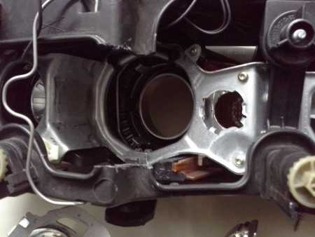

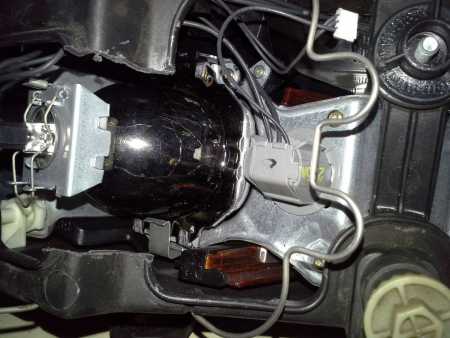

Rozcinamy z tyłu reflektorki i wyjmujemy zespół soczewkowo-oświetleniowy.Dwa wkręty i spinka na dole , chwila gwałtu i jest na stole nasza.

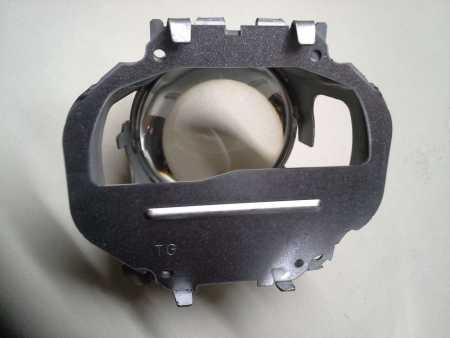

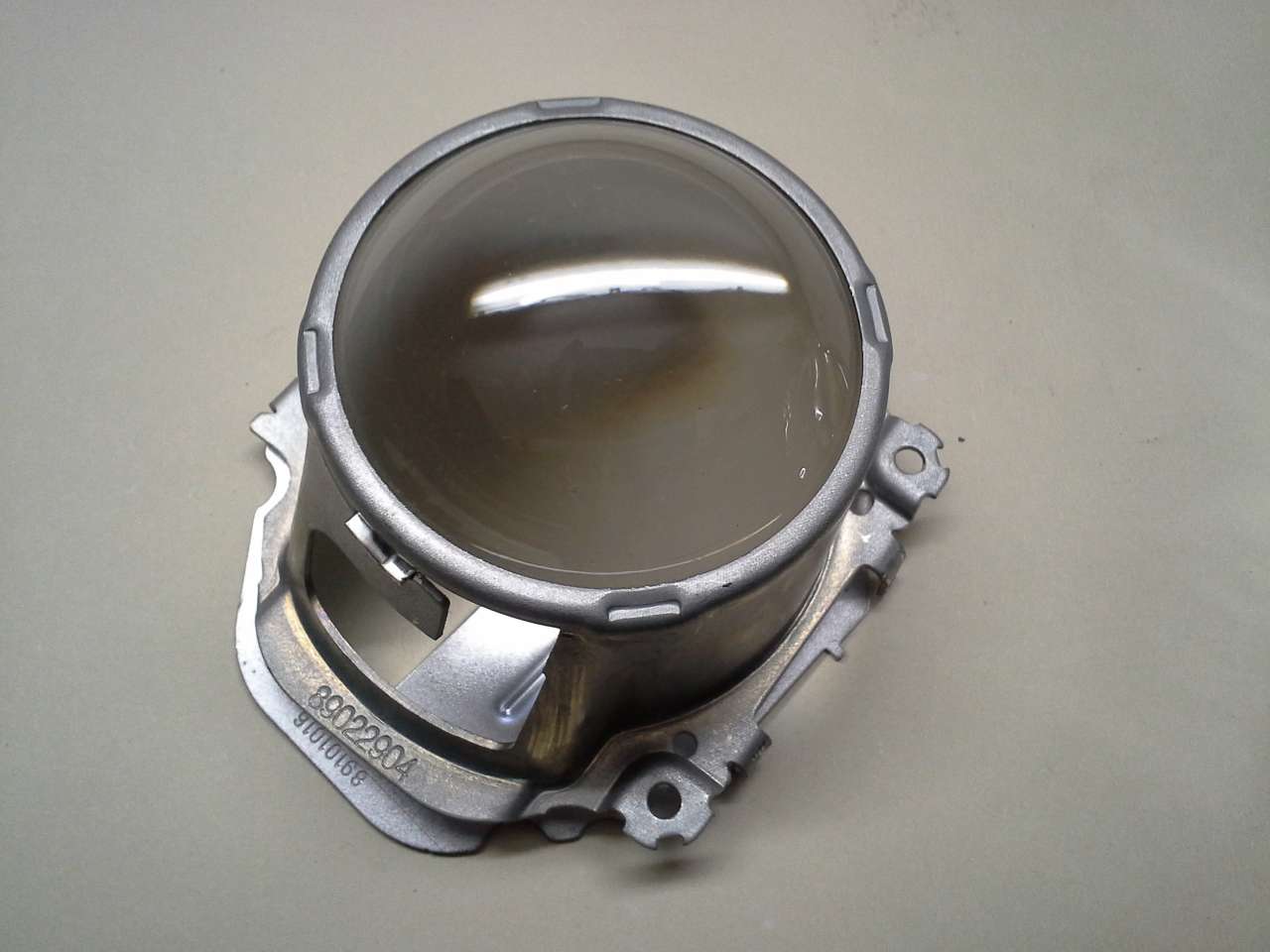

Odchylamy pazurki trzymające przesłonę i odbłyśnik , rozdzielamy , czyścimy szkło.

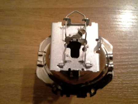

Teraz gwóźdź programu.Jesli ktoś chce zachować ORI jak fabryka wypuściła to musi odgiąć pazurki trzymające obsadę żarówy i obrócić w odbłyśniku o 180*

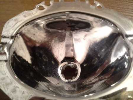

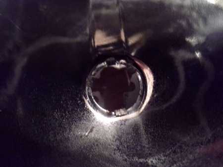

Odbłyśnik jest najczęściej wypalony w górnej części.
Ja poszedłem na łatwiźne i obróciłem cały odbłyśnik o 180* i tak zamontowałem że spinka żarówki jest teraz na górze.
Odbłyśnik jest w tej części jak nowy i tak samo odbija światło H1 rzucane na jezdnie przez soczewke. A wypalona część jest teraz na dole :)
Składamy wszystko do kupy i montujemy w reflektorze.
Wklejamy lub wspawujemy plastik wycięty na czas demontażu i mamy oświetlenie drogi lepsze niż wcześniej.
