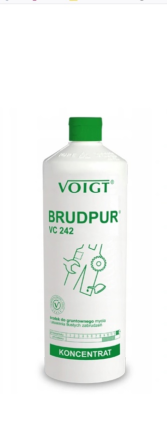

Chemia:
1. Voigt Brudur VC242 (10-20zł/l)

2. Sporządzamy 5% roztwór VC 242 z ciepłą wodą - ok. 3litry i spryskujemy parownik przez otwór po filtrze, przez odpływ skroplin.

2. Sporządzamy 5% roztwór VC 242 z ciepłą wodą - ok. 3litry i spryskujemy parownik przez otwór po wentylatorze, przez odpływ skroplin.
