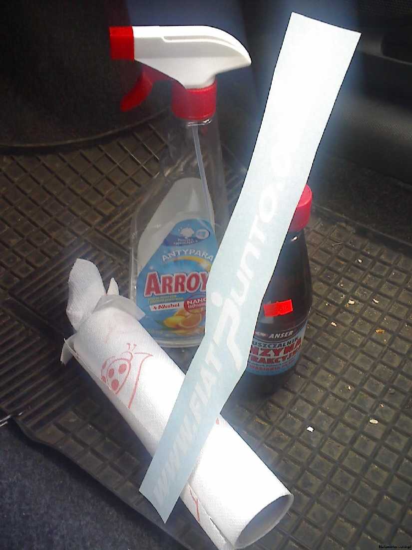

Sprzęt:
- Lepa,
- Karta do bankomatu / na punkty ze stacji benzynowej :E lub coś w ten gust,
- Płyn od mycia szyb,
- Benzyna ekstrakcyjna,
- Szmatka/Chusteczki do nosa/ręcznik papierowy
1. Myjemy szybę
2. Za pomocą benzyny ekstrakcyjnej i szmatki odtłuszczamy miejsce w którym przylepiamy lepkę.

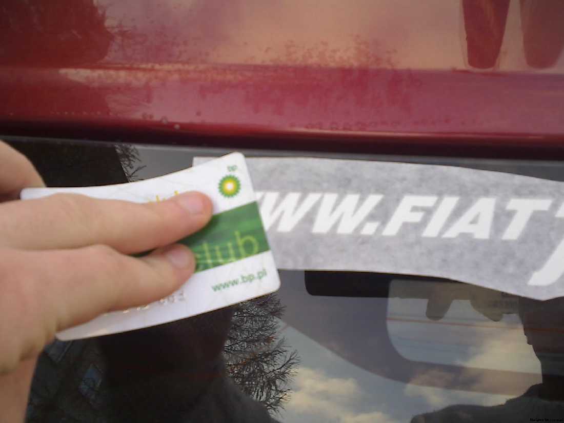

3. Zrywamy literki za pomocą folii transferowej:
4. Przylepiamy lepke do szyby i za pomocą karty dociskamy literki:

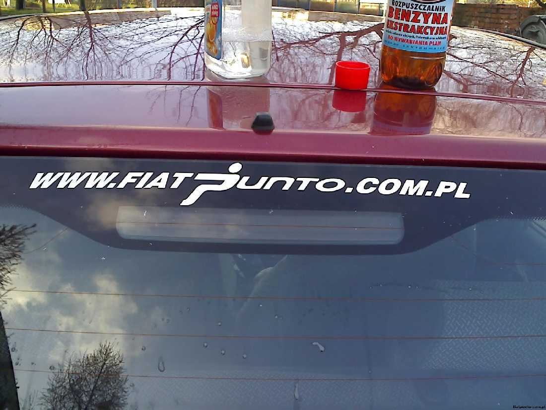

5. Zrywamy folię transferową:
Gotowe :)

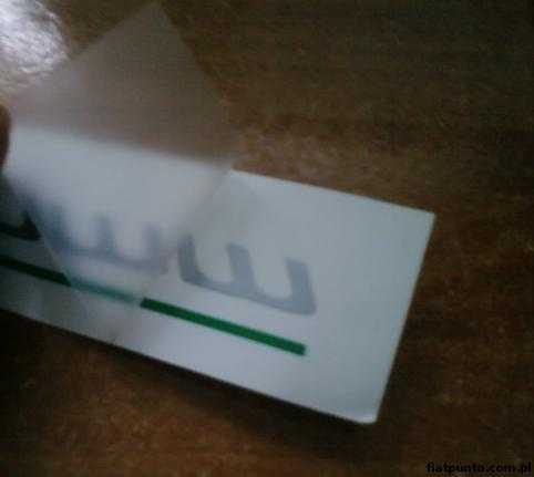

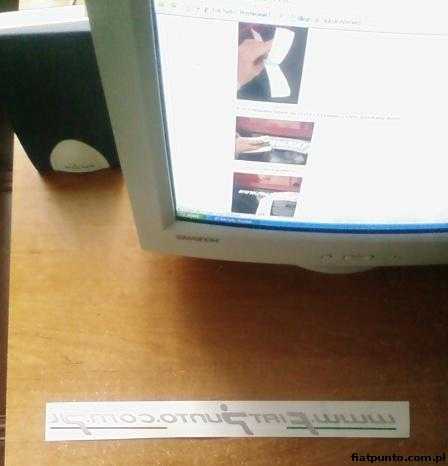

Prosta sprawa, tak samo tylko od wewnętrznej strony szyby. Wszystko się robi identycznie, jedyna różnica jest taka, że są one dla Was widoczne w lustrzanym odbiciu, ale tym się nie przejmujcie, bo po przyklejeniu ich od środka, z zewnątrz normalnie się je będzie czytało. Sam proces lepienia nie różni się absolutnie niczym od "zwykłych" lepek.
- czyścimy szybę, by tłuszcz z niej usunąć
- odklejamy papier i sama naklejka nam już zostaje na cieńszym papierku lub na folii (nie widziałem drugiej serii limitowanych, więc nie wiem czy jest papierek, czy folia)
- przyklejamy na wewnętrzną stronę szyby
- gładzimy i poprawiamy, aby w każdym miejscu się ładnie przykleiła (niedoklejenia widać od zewnątrz)
- ściągamy delikatnie folię/papier pod dużym kątem - ja to robię pod kątem bliskim 180* (poniżej na zdjęciu od ipIV to widać)
- cieszymy się limitowaną lepką :>
Pod tak samo dużym kątem odklejamy pierwszy papier, jak również folię/papier transferowy z szyby:

ja próbowałem tak odklejać, ale naklejka zostaje mi nie na folii tylko na papierku a wygląda to tak (2 foto)
byłe mk2 FL : topic38980.html
 Post #279378 Wysłany: 13 Sie 2009, 17:43;
Odrywaj papier od folii (pod kątem ~180* tak jak pokazuje to domin) a nie folię od papieru -> wtedy zacznie schodzić
