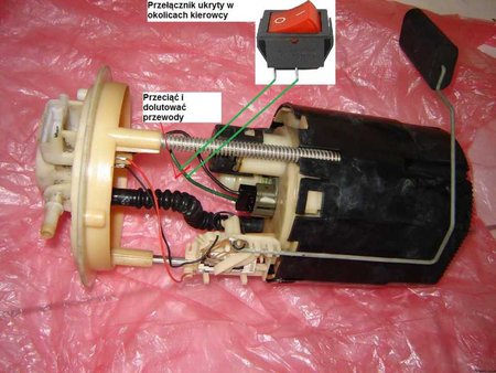

Przecież właśnie o to chodzi, żeby wprowadzić dodatkową przerwę w obwodzie a wyłącznik gdzieś sprytnie ukryć! Nie wyobrażam sobie sytuacji w której złodziej dowiedziawszy się że problem tkwi w zasilaniu pompy będzie szedł po przewodzie i szukał przerwy - musiałby rozebrać pół auta i zajęłoby mu to dużo czasu. Nawet jeśli jakimś swoim sposobem zepnie pompę "na krótko", to to i tak nic nie da, w obwodzie będzie jeszcze jeden przełącznik (przerwa).
Wg mnie to jest bardzo dobre rozwiązanie - nawet nie trzeba się bawić w kondensatory, opóźniacze i tym podobne bajery. Wystarczy gdzież przy pompie przerwać przewód i dolutować kabel dwużyłowy ze zwyczajnym przełącznikiem dwupołożeniowym (coś takiego jak najzwyklejszy przełącznik, który każdy ma w ścianie do zapalania światła). Przed włączeniem silnika "włączamy" pompę, a jak już zaparkujemy auto i wyłączymy silnik to ją zwyczajnie "wyłączamy" - w takim rozwiązaniu nie będzie problemu z odpaleniem auta po przypadkowym zgaśnięciu silnika. Nie powinna też wariować elektronika, ponieważ jest to rozwiązanie dość proste. Jedyny problem to umiejscowienie przełącznika. Musimy go sprytnie schować, bo rozgarnięty złodziej jak się zorientuje o co chodzi to zaraz będzie szukał pod fotelem, w schowku lub przy kierownicy.
Pozdrawiam,
eRBe
Komentarz do pliku: Propozycja instalacji (przy założeniu, że ten zielony przewód doprowadza napięcie do pompy)
Fotka pompy pochodzi z posta Adasia o czyszczeniu filtra i baku.
