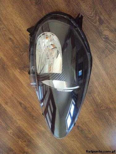

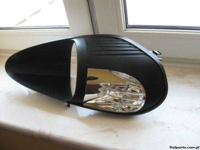

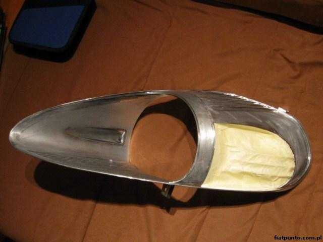

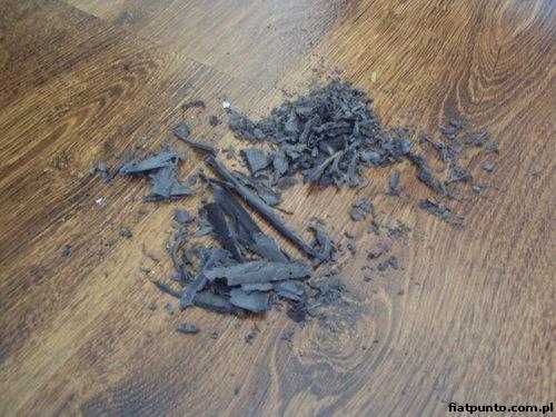

Piekarnik temp. 170^C + termoobieg.
Powodzenia w rozklejaniu lamp :hahaha:

xONx napisał(a):
Rozumiem że trzeba najpierw rozgrzać piec do 170^C, później wsadzić lampy + włączyć termoobieg.
Tylko na jaki czas nastawić :?: :>
Daj na początek 150^C + termoobieg, włóż lampy do rozgrzanego piekarnika. Na początku na 2 - 3 min i zobacz czy klej będzie się kruszył. Klej szybko stygnie więc musisz powtarzać tą czynność kilka razy. Radzę ubrać od razu z dwie pary rękawiczek bo parzy w łapska jak cholera. Uważaj na klosz i plastik, plastik się strasznie gnie a ciepły klosz lubi się kruszyć. Powodzenia :lol:

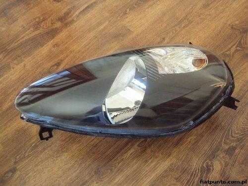

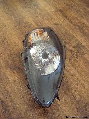

nie ma sensu bo na zew. róż będzie widać pod kątem , jedyna opcja na to jak ja zrobiłem pomalować na zew. i pokryć bezbarwnym sprayem , różu nie da się inaczej usunąć

to pochwal się co chcesz kombinować , bo ja sporo się z nimi bawiłem i mogę oszczędzić Ci wysiłku :D
z góry mówię różu nie pozbędziesz w żaden sposób , próbowałem do środka , polerowanie też nic nie daje , cały ten stop plastiku jest różowy ;)

Przecież to robiłem , na zew. malujesz tylko kierunek aż osiągnie kolor jak reszta , wywalasz pomarańczkę , malujesz żarówkę na zielono , na końcu jeszcze delikatnie przyciemniłem i bezbarwnym spray na to
musisz zrozumieć , że stop plastiku jest różowy i jak byś pomalował od wew. to na zew. pod kątem też byłby różowy , po drugie nie dobrałbyś koloru do reszty bo mieszałoby się z przezroczystym różowym
