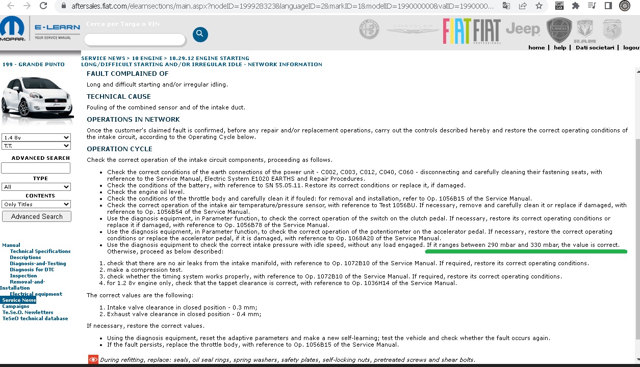

Podciśnienie dolotu to na prawdę dobry wskaźnik ogólnego stanu silnika. Zwłaszcza na takim cyfrowym wakuometrze dużo widać (+ drgania wskazówki na mechanicznym nadmierne = masz problem).
Oficjalne dane tego typu normalnie nie są podawane za bardzo, ale Fiat czasem się "rozpruje" i poda coś ekstra w biuletynach serwisowych.
Otóż prawidłowe podciśnienie na biegu jałowym bez obciążeń (światła itp. zgaszone) ma wynosić 290-330 mbar (-0,71 do -0,67 bar jak kto woli), dla prostych 8V i zwykłego 16V rzekomo też.
https://aftersales.fiat.com/elearnsections/main.aspx?nodeID=199928323&languageID=2&markID=1&modelID=199000000&valID=199000001&prodID=199000000&modelName=Fiat%20-%20199%20-%20Grande%20Punto&langDesc=English&sectionName=Service%20News&validityName=1.4%208v
Komentarz do pliku: Intake Vacuum: 290-330 mbar.
Przy czym im lepsza próżnia, tym lepiej wypadają inne parametry (np. skład spalin) i zachowanie silnika (ma moc, stabilny bieg jałowy itd.). Oczywiście przyczyn różnic (spadku) na próżni jest wiele, to może być cokolwiek: rozrząd, zawory, luzy zaworowe, zmienne fazy, nieszczelności dolotu i/lub wydechu, stan katalizatora i sond, układ zapłonowy i paliwowy, na koniec stan cylindrów i tłoków, pierścienie zaklejone na przykład, pogarszają próżnię, psują skład spalin i robią przedmuchy (co widać po zachowaniu korka wlewu oleju, nie jest przyciągany, tylko ciągle odskakuje). Typowo będą kombinacje (a nie jedna przyczyna).
