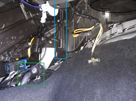

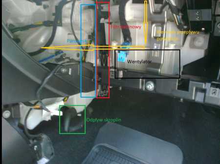

Lokalizacja obiektu zainteresowania - gdzie jest parownik?
W samochodach z którymi miałem do czynienia - dużo Fiatów, czy Ford Fiesta mk7 - pierwszy wymiennik ciepła za wentylatorem. Filtr kabinowy może być pomiędzy wentylatorem a parownikiem lub przed wentylatorem.
W PII, GP, PE, P2012 filtr kabinowy jest pomiędzy wentylatorem i parownikiem.
W TIPO II sam klimatyzator wygląda podobnie, ale filtr umieszczono przed wentylatorem (nie zasyfia się wentylator.... ale przy wymianie filtra kabinowego trzeba dodatkowo wykręcić wentylator bo istnieje duże ryzyko, że przy wyciąganiu filtra część syfu spadnie na wentylator....)
W Fieście mk7 filtr jest idealnie w tym samym miejscu co w Punto EVO.
Lokalizacja:
1. Punto EVO, Fiesta mk7
Fotka z PE, GP, P2012. W fieście mk7 jest niemal identycznie ;)
