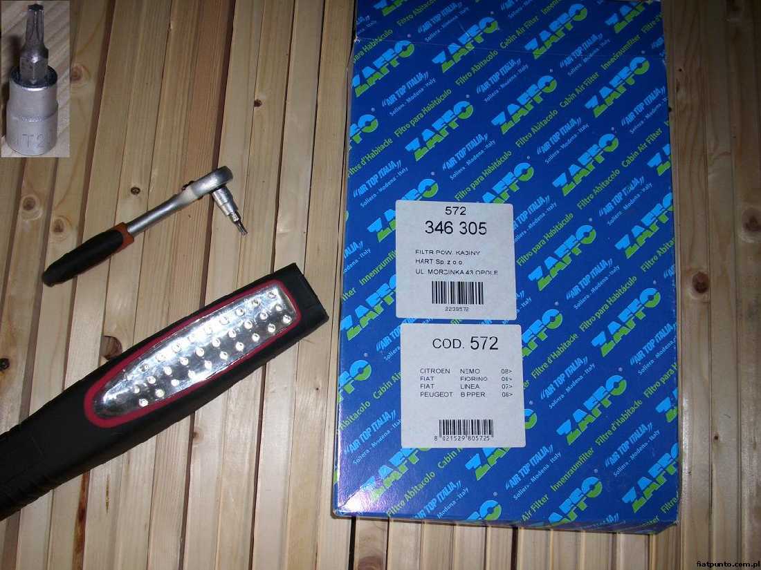

Zamiennik filtra w zwęglem aktywnym można kupić za cenę prawie dwa razy mniejszą od oryginału papierowego a więc do roboty :D
Potrzebne są:
5 minut czasu
klucz z nasadką wpustową Torx T20 lub wkrętak z taką końcówką
filtr
opcjonalnie latarka:

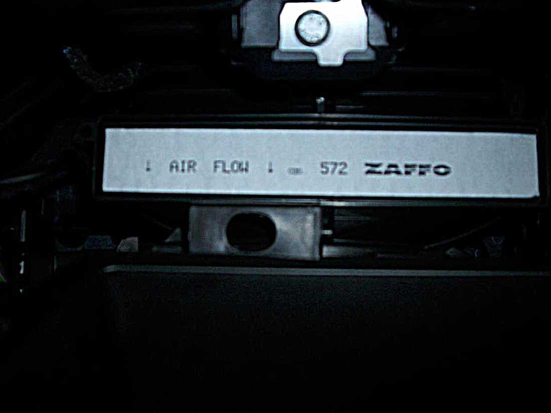

Wysuwamy półkę do siebie i naszym oczom ukaże się zaślepka filtra kabinowego którą otwieramy podważając ostrożnie zatrzask z lewej strony.
Usuwamy stary filtr i montujemy nowy pamiętając żeby strzałki wskazujące kierunek przepływu powietrza skierowany był w dół
Składamy wszystko i po kłopocie :D
