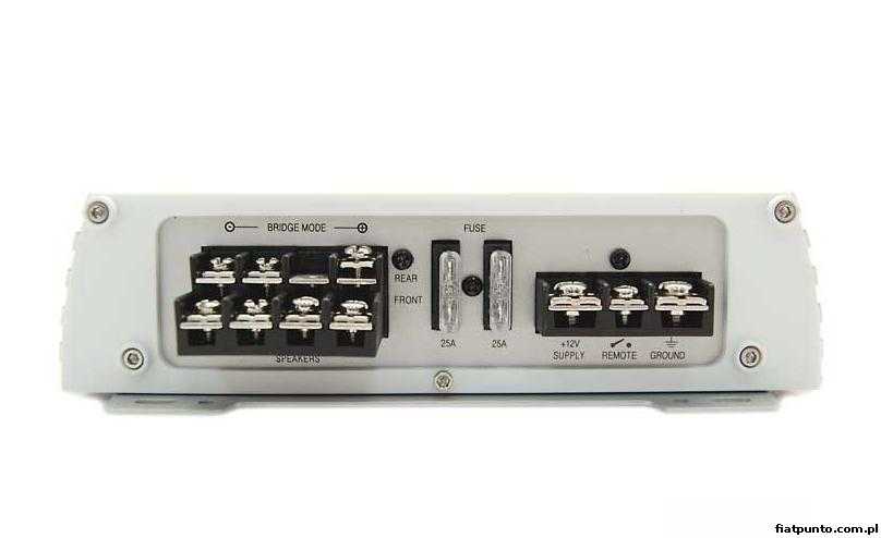

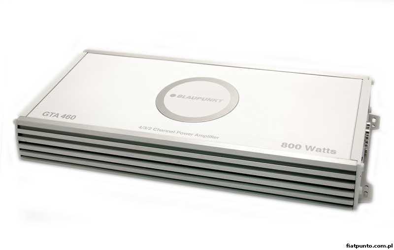

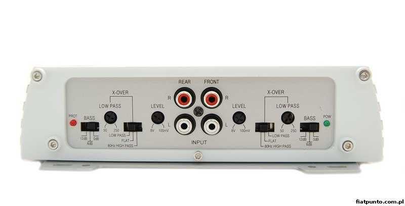

Czy to prawda że jak mam wzmacniacz 4 kanałowy i pod niego podpięty na mostku suba a na pozostałych dwóch kanałach odseparowany zestaw hertza dsk 165 to radio musi posiadać 2 wyjścia RCA? "aby nie stracic kontroli nad subem" ??? wyczytałem tak tutaj http://www.elektroda.pl/rtvforum/topic756968.html
oczywiście mam dopiero w planie budowę CA i się narazie uczę ...chłonę wiedzę techniczną by nie zniszczyć sprzętu.
Chciałem kupić
wzmacniacz Blaupunkt GTA 460 i
radio alpine cde 9870 [1 x RCA ] ale widze ze bede musiał kupić 9871 [ 2 x RCA ]
dorzucam foty wzmacniacza

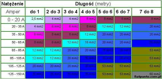

znalazłem taką tabelkę dzięki której można odczytać jakiej grubości przewód zasilający mamy zastosować ;]
sumujemy wartości bezpieczników w wzmacniaczu i ile potrzebujemy metrów;]
dalej z górki
mi wyszło 12mm2 ale gdzieś czytałem że lepiej wziaść jedną kategorie wyżej czyli u mnie 16mm2 <<< i chyba taki weznę.
