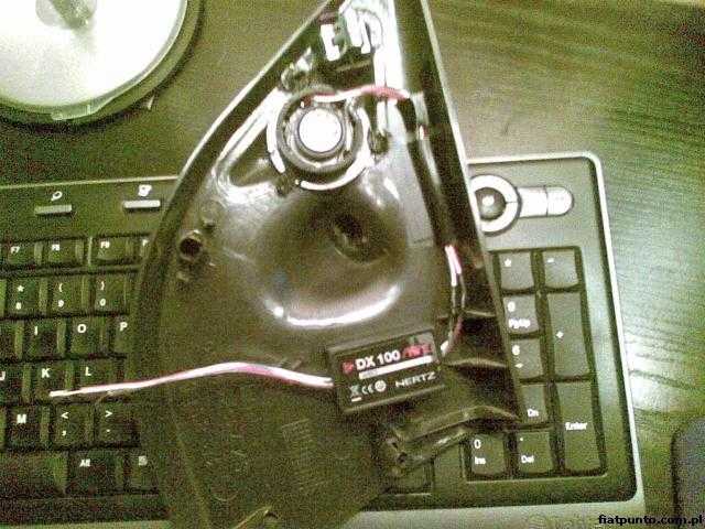

Przeważnie zwrotnice dołączane są do głośników wysokotonowych. Istnieją jednak też głośniki typu woofer lub full range, do których producenci dołączają zwrotnice oddzielnie. Jeżeli jej nie ma, to zawsze głośnik ma wbudowaną zwrotnice w postaci kondensatorka. Tylko że to jest taka "psełdo zwrotnica".
Tutaj masz pokazane, jak poradziłem sobie z montażem zwrotnicy do Hertzów.
Punto II 3D, 1.2 8V, 2000r.

tylko moje zwrotnice mają wymiary:
71 mm na 71 mm na 30 mm :E
a więc mam nad czym główkować przy ich montażu :D
