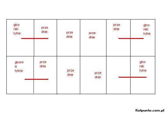

iNTER napisał(a):
marcin186 albo nie spalisz radia! Jak podłączyłeś? Szeregowo czy równolegle?
Podlaczylem tak jak na rysunku
EDIT
Rysunek skasowalem bo zle narysowalem, wlasciwy ponizej :E

marcin186 chyba za dużo zjadłem dzisiaj, bo nie kumam co tu jest na tym rysunku :)

Tak wyglada kostka przy radiu, skrajne kable to tylne glosniki, a te w srodku to sa przednie. Od tylnych glosnikow (kabli) sa pociagniete kabelki i podlaczone do przednich glosnikow. Plus do plusa i minus do minusa. Te czerwone kreski obrazuja polaczenie glosnikow.
Tu jeszcze jeden rysunek bo w poprzednim narysowalem za malo kratek :E
Co do tych przednich to nie wiem ktore sa od drzwi a ktore od tweeterow :?:

marcin186 no to masz połączenie równoległe gdzie impedancja zmniejszyła się o połowę, a moc wzrosła i właśnie to grozi spaleniem końcówki mocy która nie jest stabilna do 2ohm.

marcin186 nie powinno sie tak robi ale bezpieczniej jest podłączyć szeregowo, moc się zmniejsza, a impedancja podwaja. Podpinasz do radia - od przedniego głośnika, + przedniego głośnika podpinasz do - tylnego głośnika, + tylnego głośnika podpinasz do + radia. Będzie troszkę ciszej, ale to podkręcisz sobie volume więcej, a przede wszystkim będzie bezpieczniej dla końcówki mocy.
