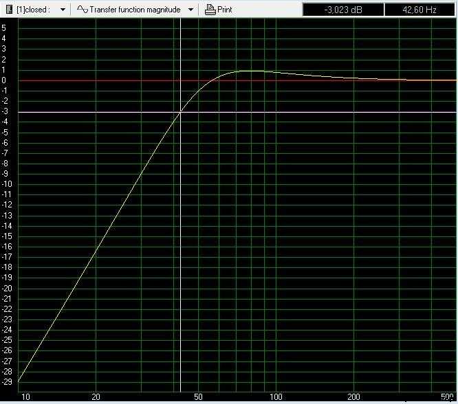

tu masz wykres dla 20l i zamkniętej obudowy dla głośnika 10w0v2
Nawet przy 10l już dawał radę, podbicie na 70Hz troszkę większe ale ok 2db to nie jest źle
Dla 20l masz podbicie poniżej 1dB czyli na słuch to gładkie pasmo.
Co do obudowy to może gdybyś z koła zdjął to drewno i położył folię żeby przylegałą mógłbyś na niej zrobić parę warstw włókna szklanego i tak miałbyś obudowę pod warunkiem że byłaby sztywna.
wtedy nawet wodą byś sprawdził ile ma pojemności.
Ale weź miarkę i zmierz jakie ten otwór ma wymiary może akurat będzie z 15l to już szłoby powalczyć z 10calami.
