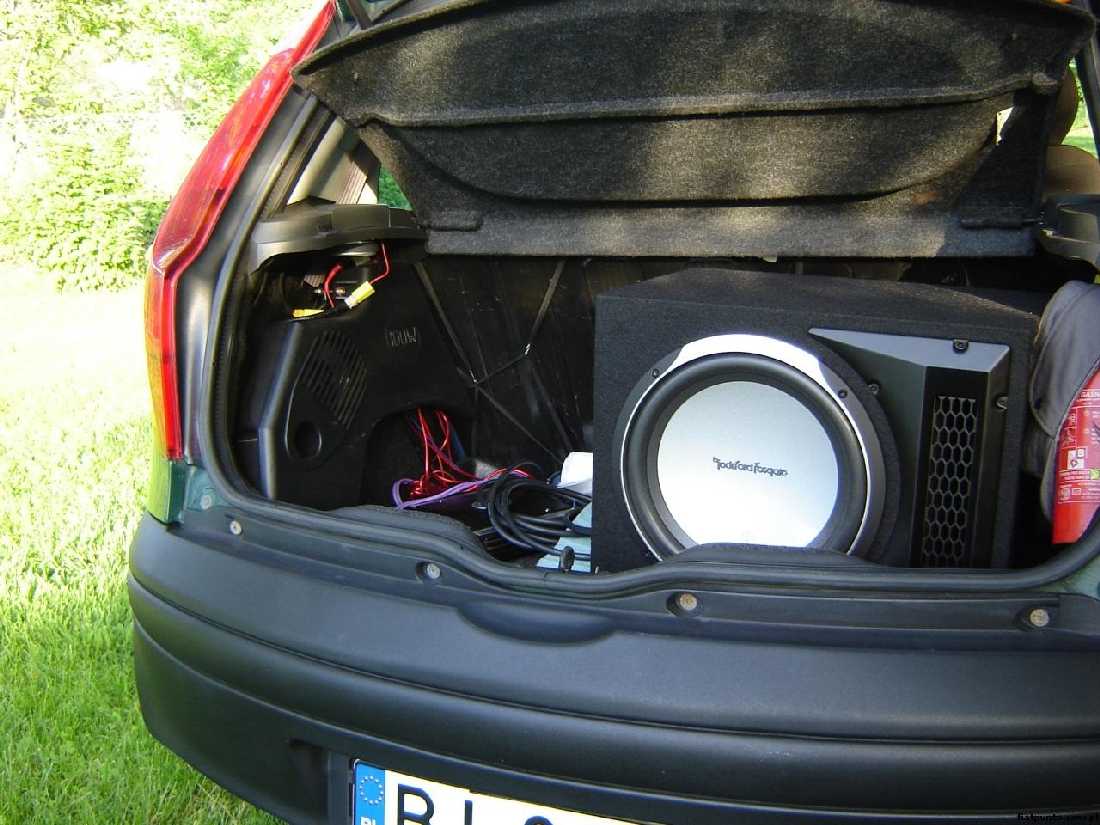

Oke, wszystko zamontowane, pozostało to wszystko poustawiać ^^ Na początku winno się cewkę troszkę rozgrzać nie na maksymalnych obrotach, z tego, co wiem, więc do końca piecyka nie rozkręcałem, ba, nawet do połowy jeszcze nie jest ^^ Jest git, jestem zadowolony z zakupu !
W związku z powyższym kilka pytań :
1. Jeśli na wzmaku ustawiłem zwrotnice dolnoprzepustową do ok. 60-70Hz, to muszę w radiu też to ustawić, czy puszczać normalnie pełen zakres ?
2. Hertz DSK z przodu ma przenoszenie od 52 wzwyż, stąd takie ustawienie wzmacniacza "na chłopski rozum" - dobrze zrobiłem ?
Jak dotychczas to wszystkie pytania, więcej pewnie będzie wkrótce ;)
Jeszcze raz dziękuję za pomoc ! Idę się relaksować w aucie :D

kurde bela. Masz możliwość ustawienia w radiu cięcia na przód, a RCA oznaczenia jako sub out? Bo wtedy na radiu tniesz hertze hi-passem na 63hz np, a sub może byc wyregulowany na wzmaku, tez jeżdże na cięciu suba koło 70hz low pass ;)
[ Dodano: 08 Lut 2012 00:09 ]
dobra, poszukałem i mam. Widze, że twoje radyjko ma sub outa z low-pass. Więc we wzmaku weź flat/full, bez cięcia. A tnij sobie na radiu, bo będziesz mógł w każdej chwili łatwo zmienić, a i osłuchasz bez wychodzenia z fotela jakie cięcie najbardziej ci sie podoba :D tylko nic nie widze o hi-pass na reszte....szkoda :(
