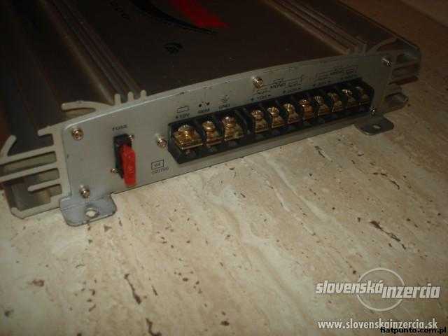

Witam wszystkich ;)

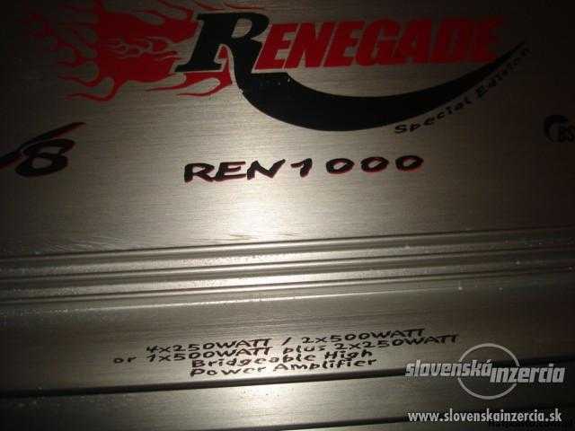

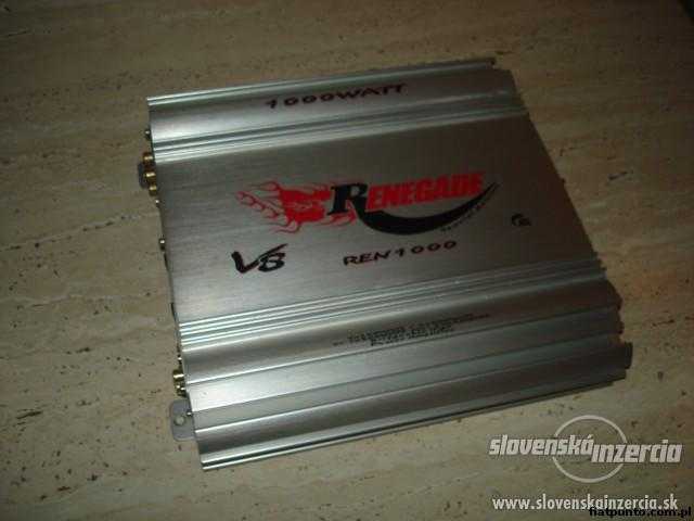

Kupiłem dzisiaj wzmacniacz RENEGADE REN 1000.
Nie wiem jaką dysponuje mocą ale w rozpisce ma mostkowanie na 1x500watt i do tego 2x250watt, jest duży i waży spokojnie z 4kg.
Jeśli sie ktoś zna to mam nadzieje że mi pomoże.
W Punto mam 2xsyczki z przodu , 2x wysokotonowe 87mm w podszybiu i 2x mb quarty 100mm w drzwiach i do tego z tyłu 2jajka z mocą rms 90watt.
Do tego dzisiaj doszedł wyżej wymieniony wzmacniacz + tuba mac audio 240watt rms , niskie tony bardzo mocno grają ale zbyt wieśniacze bo jest takie buuu buuu a wolałbym taki bas szybki.
Podłaczyłem tą tubę pod BRIDGED czyli mostkowanie dwóch kanałów co niby daje 500watt (pozostałe dwa kanały zostają wolne). No i teoretycznie te dwa pozostałe kanały nie powinny grać bo z radia wychodzi mi tylko jedna para RCA a w wzmacniaczu są 4wejście podpisane 1ch , 2ch 3ch i 4ch - no i mój problem polega na tym że mam podłaczone RCA z radia pod 1ch i 2ch czyli pod tube , a ja z ciekawości podłaczyłem sobie te jajka pod wolne kanały w wzmacniaczu 3ch i 4ch , ustawiłem w wzmacniaczu alby puszczało trochę basu i jak najwięcej wysokich tonów no i teraz jestem w szoku jak to ładnie gra z tym że dlaczego działają mi wszystkie kanały skoro RCA mam tylko pod dwa. Aha i jak te RCA przełącze pod ch3 i ch4 i przełącznikiem ustawie na ch4 to wtedy też wszystkie głośniki grają. Niz z tego nie rozumiem i wiem że namieszałem ale jeśli ktoś mnie zrozumiał to proszę o pomoc ;)
Ahaa i to ten wzmacniacz :

O właśnie z radia wychodzą mi dwa wyjścia podpisane rear czyli tył a ja to wpinam do wzmacniacza pod ch1 i ch2 czyli logicznie rzecz biorąc powinien grać kanał pierwszy i drugi a grają również 3 i 4.
A jeżeli wepnę się pod ch3 i ch4 to grają również ch1 i ch2..
Mam jakis przełącznik na wzmacniaczu który ma 3możliwości jedna jest opisane ch2 - i jak na to ustawie to wtedy działają wejście ch1 i ch2 i one dają muzyke na wszystkie kanały , następna pozycja tego przełacznika to ch4 i jak to ustawie to nie gra nic , dopiero po przełożeniu rca pod ch3 i ch4 grają również wszystkie kanały a trzecia opcja czyli CH3 nie doszedłem jeszcze o co z nią chodzi.
Można podejrzewać że ktoś połączył wszystkie wejscia w 2 żeby ciągle grało ?

Jako sub input ja niewiem co to znaczy jestem nieobeznany w wzmacniaczach heh.
To jak ja mam ustawić ten mostek ?
To są moje kanały
1 1 2 2 3 3 4 4
Tuba jest podłaczona pod BRIDGED czyli plus z pierwszego kanały i minus z drugiego kanału a jajka w półce mam odpowiednio pod 3 i 4 bez mostka.
To o co chodzi jak ustawie przełacznik na 2ch czy 3 ch czy 4ch ?
Wyczaiłem ten 3ch działa on wtedy jak podłacze tylko jeden kabel RCA pod czwarte wejscie i gra tak samo mocno jak podłaczone pod ch1 i ch2 z tym że jak podłacze samo ch1 albo samo ch2 to gra połowie słabiej dopieor jak są dwa naraz to gra OK.

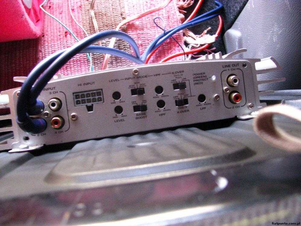

Ja również mam podobny problem, tzn mam 4 gniazda RCA we wzmaku(podpisane chanel 1,2,3,4). Moje radio ma również tylko 2 gniazda RCA.
Tylko, że ja nie testowałem czy przy podpięciu jednej pary cinchów chodzą wszystkie 4 kanały.
Przypominam, że mam wzmak Crunch Blackmaxx MXB-4125.

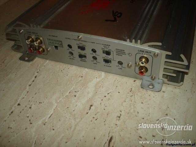

No mój wzmacniacz ma to napewno bo po podłaczeniu 2rca graja wszystkie 4kanały...
Mam ten rozgałęźnik ale jakość na nim jest 200% mniejsza.
Zauwazyłem u siebie że przy ustawieniu przyciskim na 4ch nie ma możliwości mostkowania i są to 4 kanały po 250watt każdy.
Przy ustawieniu 2ch (i tak zostawiam obecnie) jest możliwość mostkowania 4kanałów po 2x500 na każdy ale można zmostkować np jeden że jest 1x500 a pozostałe podłaczyć z półki i jest 1x500 + 2x250watt.
A ten 3ch nie ogarniam do końca bo wtedy na nim z kanału 1 i 2 grają tylko niskie tony a wysokich brak a z kanału 3 i 4 grają albo niskie albo wysokie można ustawiac - i niewiem co wybrać . Zaraz wkleje zdjęcie.
Fiat Punto 1.6 Sporting

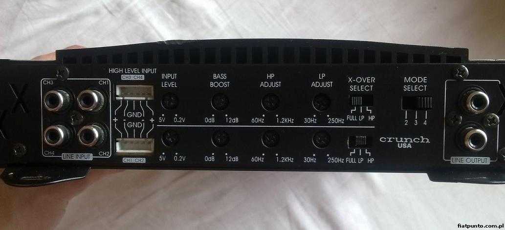

Radio Kenwood KDC-4051UR - 2x RCA
Wzmak: Crunch Blackmaxx MXB-4125 4x RCA (4 kanałowy)
Chciałbym wiedzieć czy we wzmacniaczu będą grac 4 kanały, bez straty mocy i jakości przy podłączeniu tylko jednej pary RCA??
[ Dodano: 12 Lip 2011 19:44 ]
Wzmak ma napędzać 2x głośniki przednie i skrzynie PB S-10, ale ona pójdzie w mostek.
Czyli w kanały 1-2 pójdą głośniki, w 3-4 skrzynia.
Czy ten Crunch ruszy na podłączonych 2 gniazdach RCA wszystkie 4 kanały? Jeśli tak to co na tym tracę?

Bolek tym przełącznikiem ustawiasz na których kanałach wzmacniacza jest input, czyli na które wejścia podajesz sygnał (czy na 1+2 - wtedy na 3+4 gra to samo, czy np. sygnał dajesz na wszystkie 4 kanały - kablem 4 kanałowym, gdy masz wyjścia dla czterech kanałów z radia - wtedy możesz na radiu już sterować np. balansem czy faderem na wszystkich głośnikach czyli przód - tył, lewa - prawa...), przynajmniej tak jest u mnie ;)

LichuniU co powiesz o moim problemie? Tzn czy u mnie jedna para RCA ruszy 4 kanały?
Oto wszystkie przełączniki na wzmaku:
Wytłumacz prostymi słowami, jak musiałbym mieć ustawione przełączniki(szczególnie Mode Select) aby wszystkie 4 kanały grały?
I w które gniazda włożyć te dwa cinche? ;)

Mode select na 2 będziesz musiał ustawić, i zależnie od tego pod które kanały co podłączysz na jednym rzędzie ustawisz HPF na jakieś 80, na drugim lpf coś koło 70 :) Chociaż to jest akurat kwesta indywidualna....mi najbardziej podeszło ustawienie nie pokrywające się cięciami :)

A nie jest to przypadkiem tak z tym Mode Select? :
Ustawiamy:
>przełącznik na 2 > kanały 1 i 2 w mostek ; 3 i 4 w mostek
>przełącznik na 3 > kanały 1 i 2 normalnie ; 3 i 4 w mostek [albo na odwrót, czyli 1 i 2 w mostek, 3 i 4 norma]
>przełącznik na 4 > kanały 1 i 2 normalnie ; 3 i 4 normalnie
Dobrze myślę?

A ten LPF to co to znaczy ? Ja tam mam 40hz do 250hz. Jeśli mam ustawione na 250hz to bas jest dudniący ale mocny a jak ustawie na 40hz to bas jest fajny ale słabszy. I niewiem co to ustawienie robi , tak samo ten HPS dla jajek obecnie mam ustawione na 250hz.

LPF - ucina górne częstotliwości (jest dla suba)
HPF - ucina dolne pasmo dźwięku
Chyba, że dajesz przełącznikiem na "Full" i leci całe pasmo. ;)
