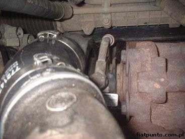

tak wygląda połączenie turbiny z kolektorem dolotowym w 1.7TD. Ciężko będzie wsadzić tam2 kolanka żeby jakoś wsadzić intercooler ale jak Włosi wsadzili to Polacy tym bardziej dadzą radę;] w końcu Polak potrafi.
Do osiągnięcia tych chociażby 80-90KM i 150-170Nm nie będzie potrzebny intercooler. Bez niego też da rade.
