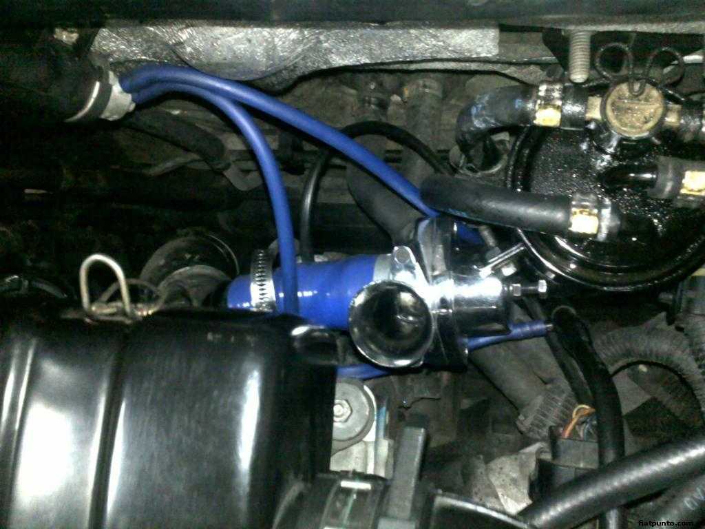

Witajcie. Myślę, że jest to odpowiednie miejsce do tego typu tematu.
Temat zrodził się całkiem spontanicznie, wszystko zasługa Przemka z naszego kochanego forum, który w swoim Pgt posiadał owy zawór.
Nabyłem go droga błyskawiczną :P
Pierwszy problem to brak klasycznej przepustnicy w silnikch Diesla, i potrzebny był sterownik - tzw. zawór N25, elektronika zajął się Adrian "Korek" z forum Skoda Octavia
Drugim problemem okazał się zawór Pro Perfekt z GT, zawór ten wytrzymuje ciśnienie do 2 barów i w tym zakresie osiąga maksymalne otwarcie, a moja skromna turbinka garett t2 pompuje max 0,8...Efekt był mniej niż zadowalający...
Dzisiaj nabyłem zawór z regulacja ugięcia sprężyny, który można dostosowywać do ciśnienia i jest teraz bardzo fajnie i psssssssssyczy straszliwie
:D :D
Oto zdjęcia, filmik niebawem jak tylko umyję auto :twisted:

Upust działa w ten sposób że zamykasz/przymykasz przepustnice, rośnie podciśnienie i powoduje otwarcie zaworka i wywalenie nadmiaru powietrza albo do atmosfery albo przez turbo.
Problemem było to, że w dolocie nie ma podciśnienia, do wytworzenia go w silniku jest wbudowana vaccum pompa które owe podciśnienie wytwarza, jest ono potrzebne do sterowania turbiną oraz do poprawnego działania serwa hamulcowego.
W benzyniaku zawór otwiera się samoczynnie poprzez wzrastające ciśnienie po zamknięciu przepustnicy (turbina z rozpędu dalej pompuje), w dieslu trzeba taki zawór sterować, dlatego dołozyliśmy włącznik sterowany pedałem gazu. Po wciśnięciu w podłogę i puszczeniu czujnik daje sygnał i otwiera zawór a ten upuszcza ciśnienie z kolektora do atmosfery.
