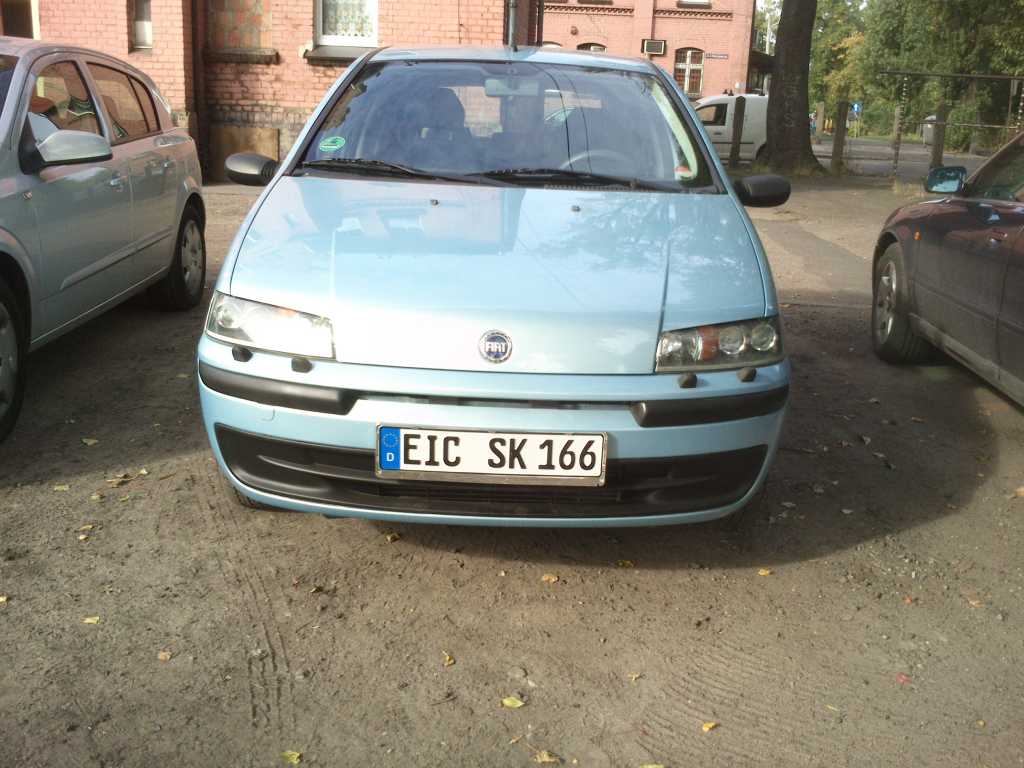

Witam Wszystkich, nie dawno kupiłem Fiata Punto II 1.2 16v. Jestem bardzo zadowolony po jego zakupie jak i z komfortem jazdy i mocą jak na tak małe autko, ale mam pytanie do was do bardziej zaawansowanych posiadaczy, jak zwiększyć moc w tym fiaciku i jakie są związane z tym koszta i co najlepiej zrobić na początku :))
