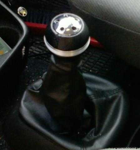

zmiana gałki biegów,jakby ktoś chciał to przeczyta jak ja to zrobiłem:
-gałka fabryczna jest bez podnoszonego pierścienia
-zdejmujemy mieszek z wytłoczenia na gałce zmiany biegów(mocno do dołu)
-odcinamy gałkę piłką do metalu w miejscu gdzie był zaczepiony mieszek(,jak poczujemy ze brzeszczot dotyka czegoś metalowego- przesuwamy dalej i tak obetniemy wokół)
-odkręcamy górną część gałki i widzimy pręt z nafrezowanymi rowkami
-obcinamy pręt w miejscu gdzie przechodzi on w rurkę (dosyć nisko-można jak kto chce)
-zakładamy mieszek nowy -kpl z gałką lub stary ,
-zakładamy nakrętkę ozdobną
-załadamy i mocujemy gałkę
-jeżeli mamy kpl mieszek to przykręcamy go do gałki ,a jak nie,to stary mieszek mozemy nałożyć na nakrętkę ozdobną i go zaciągnąć nitką lub przykleić tasmą 2 stronną
[ Dodano: 25 Lut 2010 21:50 ]
gotowca podam za niedługo bo mi bateria padła w aparacie,wyszło ok,a i droga drążka zmiany biegów jest krótsza i lepiej -przyjemniej-się je zmienia
[ Dodano: 26 Lut 2010 11:12 ]
akurat nakrętka ozdobna jest zakryta mieszkiem,teraz lekko opuszczę mieszek ,tak aby było ją widać i zamontuję np tasmą 2 stronną naklejoną od wewn str mieszka całkiem u góry ,można tez ściągnąć kołnierz mieszka nicią-wg uznania

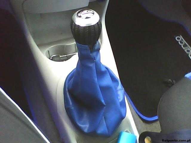

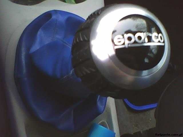

No ladnie, ladnie, u mnie siedzi produkt sparco :)

Jedno mam pytanie do autora po co to ciąłeś skoro wszystko schodzi elegancko i nie trzeba ciąć u mnie była założona gałka momo atomik
