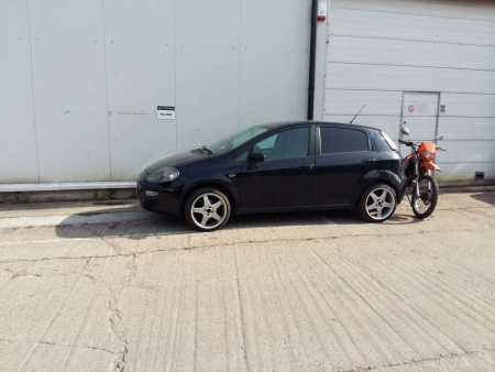

Temat rzeka-felgi 17. Czy felgi 17 szerokość 7.5 ET 42 wejdą do punto evo 5d bez żadnych kombinacji? tj.bez obcierania i wystawania. Pilne

Ja mam Borbet 8cali szeroka opona 205/45R17 ET35
Czasami obciera na dobiciu, ale tylko przy trzech osobach i nie na garbach tylko na podczas jazdy po drodze.
Jak jeżdżę sam to nie obiera. Może przez to że są zużyte amory z tyłu. W sprężyny mam wsadzone gumy.
Miałem kiedyś z opony 225/45R17 ale obcierało na zakrętach nawet.
