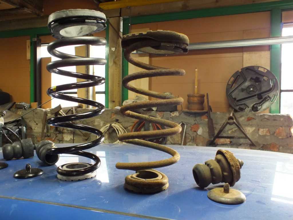

Od długiego czasu dręczyło mnie dobijanie na wybojach gdy ktoś siedzi z tyłu. Wielu użytkowników z forum powtarzało w różnych tematach o możliwości zastosowania sprężyn z Palio Weekend, żeby podwyższyć zawieszenie tylne.
Wczoraj udało mi się wreszcie odebrać zamówione elementy gumowe, więc mogłem się zabrać za wymianę.
Potrzebne elementy:
-sprężyny do Palio Weekend - (ok. 40 zł/szt + wysyłka, allegro)
-pierścień górny - nr. 46843237 (20,81 zł/szt, ASO)
-pierścień dolny - nr. 7584934 (27,90 zł/szt, ASO)
Pozostałe elementy:
-odbój - nr. 7599485 (26,43 zł/szt, ASO)*
-tulejka sprężyny (miseczka odboju) - nr. 7584935 (16,31 zł/szt, ASO)*
Narzędzia:
-podnośnik
-kobyłka
-2 ściągacze do sprężyn
-klucz 18 do amortyzatora
-klucz do ściągacza sprężyn (u mnie 24)
-mocny pręt**
-młotek**
-dodatkowa osoba (obciążenie i pomoc)**
Czynności:
1. Najpierw zabezpieczenie samochodu przed robotą - bieg, hamulec ręczny, bloki pod koła.
2. Kolejny krok to podniesienie samochodu z jednej strony - im wyżej tym lepiej. Po podniesieniu koło musi być co najmniej kilka centymetrów nad ziemią.
3. Pora na założenie ściągaczy na starą sprężynę. Skręcamy tak mocno jak się da.
4. Czas na odkręcenie dolnej śruby amortyzatora. To pozwala na opuszczenie koła jeszcze niżej i powinno się dać wyciągnąć sprężynę - najpierw na dole, później góra. Jeśli stara miska odboju jeszcze nie wyszła to może być konieczne podważenie jej dużym śrubokrętem albo prętem. Jest mocowana na wcisk "dzyndzlem" rozporowym.
5. Na sprężynę zakładamy górny pierścień, dolny zakładamy od razu na wahacz!
6. Zakładamy ściągacze na nową sprężynę na jak największym odcinku. Trzeba zwrócić uwagę na to czy po ściśnięciu śruba nie będzie wystawać poza sprężynę, bo nie ma zbyt wiele miejsca, gdzie może ona wystawać. Warto też rzucić okiem czy będzie jak odkręcić śruby ściągacza po włożeniu sprężyny na miejsce, więc lepiej żeby łby śrub były od dołu sprężyny!
7. Solidnie ściśniętą sprężynę wkładamy na miejsce - najpierw na górne mocowanie, a później na chama wciskamy na wahacz. Konieczne jest pociągnięcie koła w dół, do czego dobra jest pomocna dłoń.
8. Gdy sprężyna wejdzie chociaż trochę na dolne mocowanie trzeba popieścić ją młotkiem, żeby umieścić ją w odpowiednim położeniu.
9. Można już powoli opuścić samochód.
10. Na koniec trzeba rozkręcić ściągacze i dokręcić amortyzator. I zabrać się za drugą stronę.
* - dodatkowe elementy mogą się okazać niepotrzebne, więc nie montowałem ich
** - bez tych rzeczy można sobie poradzić, ale ułatwiają one trochę proces

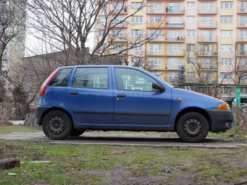

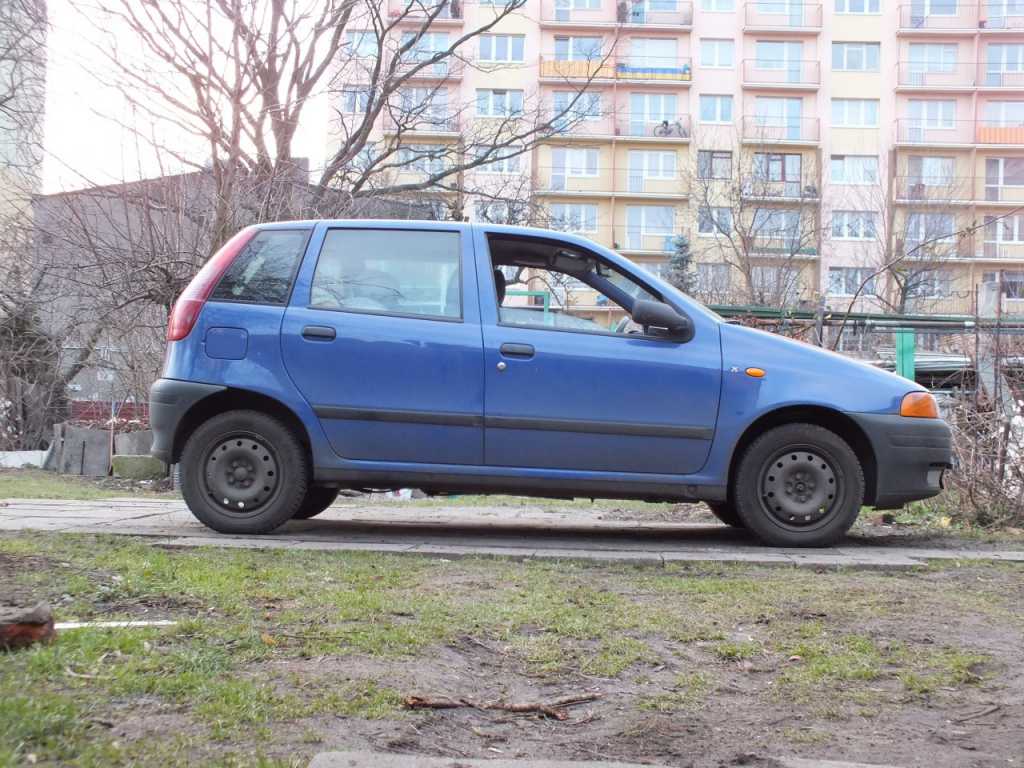

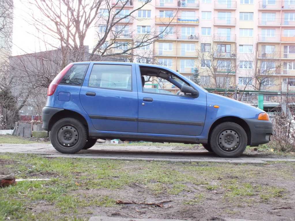

Moje wrażenia?
Dziwnie wygląda samochód z tak wysokim tyłem.
Zdecydowanie odczuwa się inne pochylenie auta.
Punto bez obciążenia prowadzi się dobrze, chyba nawet lepiej niż na starych elementach.
Jazda z obciążeniem - sprawdzę jutro, napiszę później.
Komentarz do pliku: Porównanie części
Komentarz do pliku: Na pusto - sprężyny od Palio
Komentarz do pliku: Obciążenie - sprężyny od Palio
Komentarz do pliku: Obciążenie (dwie osoby+pies) - oryginalne sprężyny
Komentarz do pliku: Na pusto - oryginalne sprężyny

Okazało się, że doskonale pasują odboje od ... malucha. Są dłuższe (zaleta do dłuższych sprężyn) i są przykręcane na śrubę, co ułatwia zakładanie.
Jak ktoś ma oryginalne sprężyny i potrzebuje zmienić odboje, to musi je skrócić i jeden bałwanek.
