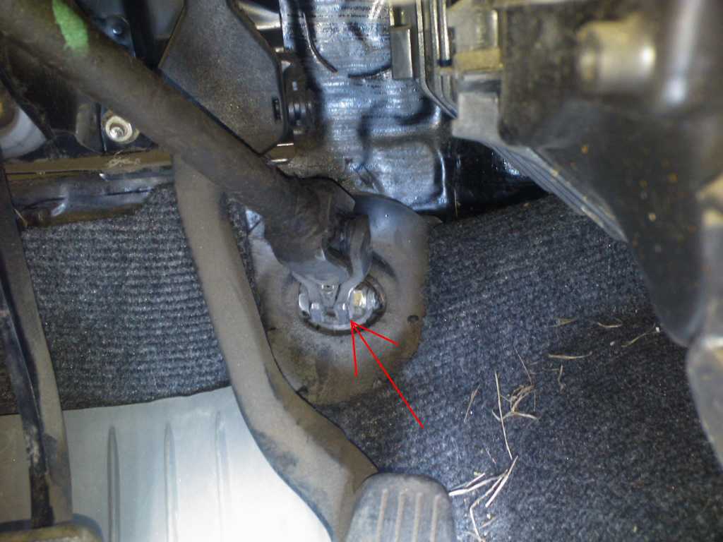

Teraz nurkujemy pod kolumnę kierowniczą w środku auta i odkręcamy krzyżak przy podłodze. Następnie luzujemy kolumnę aby go ściągnąć z osi maglownicy przy podłodze.
Teraz zdejmujemy osłonę osi. Taka gumowa czapa.
DSC_0015.jpg [ 67.31 KiB | Obejrzany 18847 razy ]

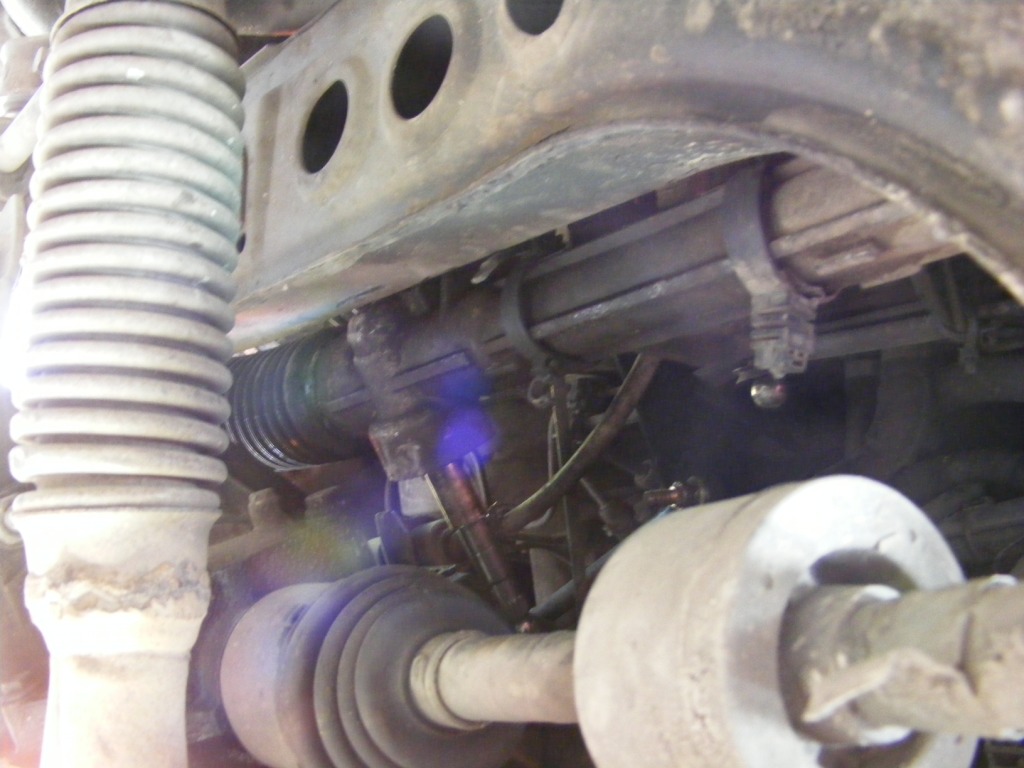

Teraz nurkujemy pod auto i odkręcamy dźwignię czy cięgno skrzyni biegów (klucz 13)
DSCF0160.JPG [ 164.99 KiB | Obejrzany 18847 razy ]
Następnie to blaszysko musimy zrzucić z kolumny kierowniczej. Siedzi na niej na jabłku.

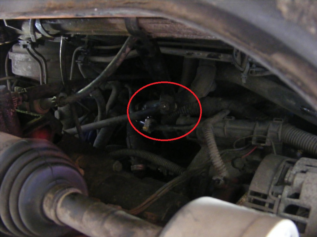

Będzie ciężko ale mała „breszka” albo duży klucz płaski i jakoś to trzeba podważyć. Jak już to zrzucimy to odkręcamy przekładnię. Przykręcona ona jest na dwie śruby do sanek (klucz 19). Do śrub się dostaniemy przez otwory w sankach. Przekładnia jest przykręcona tylko do górnej blachy sanek.
DSCF0154.JPG [ 160.6 KiB | Obejrzany 18844 razy ]

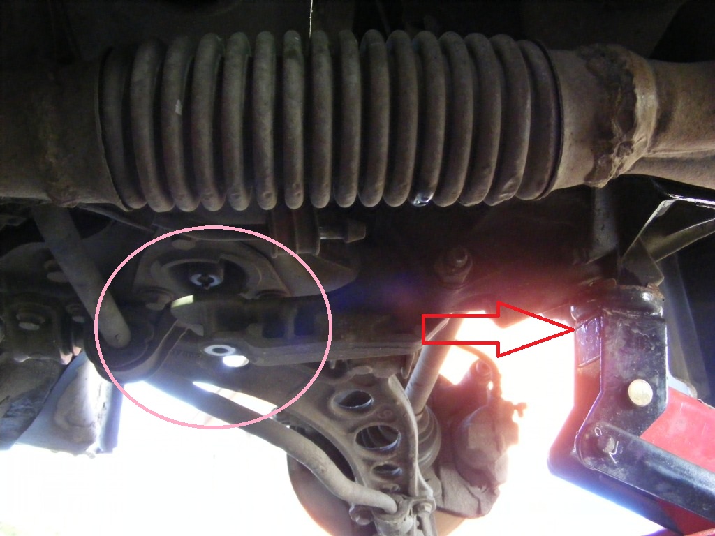

Jeszcze tylko odpinamy dwie linki z zaczepów i teraz już kolumna jest gotowa do wyciągnięcia. Ale niestety nie można jej wysunąć z otworu kabiny. Do tego celu odkręcamy łapę mocująca skrzynię.
DSCF0156.JPG [ 177.07 KiB | Obejrzany 18844 razy ]
Podstawiamy pod skrzynię lub łapę lewarek. Napinamy go lekko (ale żeby nie unieść auta) i odkręcamy śrubę. Wtedy opuszczamy całość o 2-3cm. To wystarczy żeby cofnąć przekładnię i oś wyjdzie z otworu kabiny. Aby dalej wyciągać przekładnię trzeba nią obracać i wysuwać przez nadkole po stronie pasażera. Jest to trochę trudne ale jak się położymy pod autem i weźmiemy w dwie ręce przekładnie to można nią spokojnie manewrować i wysunąć.
Trzeba nią obracać.
DSCF0158.JPG [ 146.92 KiB | Obejrzany 18844 razy ]
