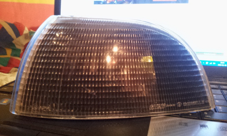

Po przeróbce moich lamp na dymione dzięki poradnikowi z forum
zastanawiałem się jak przerobić kierunkowskazy aby nie wydawać 50 zł na nowe
siedziałem myślałem i wpadłem na pomysł żeby do około tam gdzie jest klej trzymający klosz
podgrzać i może odejdzie. Zabrałem się do pracy suszarka do włosów mamy wymontowany kierunek
i powoli zacząłem ogrzewać do okoła po kilku minutach klej zaczą puszczać podważając lekko
śrubokrętem pozbyłem się klosza w środku taśmą okleiłem te szkiełko pod którym jest pomaranczowy
mały klosz zmatowiłem cały odbłyśnik pomalowałem sprayem efekt widać na zdjęciach
dodatkowo wypolerowałem klosz.
Po weekendzie umieszczę poradnik jak zrobić krok po kroku małym kosztem takie kierunki
aby nasi forumowicze mogli zaoszczędzić parę groszy które można zainwestować w coś innego.

A jakim klejem potem przykleić klosz? No i co na to mundurowi? :)

jakimś silikonem, ja osobiście czarnym kleiłem. Mundurowi na to nic bo mimo, że jest ciemne, to daje ostre pomarańczowe światło.

Ja kleiłem na czarny wcześniej dokładnie wyczyściłem krawędzie i nie ma nawet śladu że sam kleiłem a kierunki szczelne :) i zdziwiłem się bo po przeróbce daje jeszcze wyraźniejszy pomarańcz niż wcześniej :)

Można jeszcze pomalować obrzeża szkła na czarno, a odbłyśników tych w środku nie radzę malować, bo po prostu nie odbija się światło i kierunek świeci wtedy tylko punktowo, czyli jak dioda w światełku rowerowym.
klejenie zwykłym czarnym silikonem wystarcza, mi do dzisiaj się nic nie rozkleiło
coś na ten styl pomalować i efekt wtedy z czarną lampą jest spoko, bo czarne obramówki szkiełka kierunkowskazu się zlewają z reflektorem. Czyli odbłyśnik dół i bok - zostawiamy jak fabryka nakazała

Też miałeś problem że ten klej po ogrzaniu nadal był twardy? dałem to do piekarnika-150*C i nic trochę się pokruszył, nic więcej tylko się dymiło ;d

po co do piekarnika...po co suszarka...miska czy wanna co tam chcecie goraca woda i moczyc ...samo odejdzie ;)

Sprawdzę tą opcję jutro, ten klej jak plastik wygląda.. po ogrzaniu nawet nie drgnął jeśli mówisz że gorąca woda pomoże-napiszę jutro. Dobranoc :)

dużo cierpliwości fakt pół godziny tropiłem się z kierunkiem aż nagle szybka odeszła.. ;) wrzątkiem to potraktowałem prosto z czajnika, prze dziwny ten klej/silikon używali.. tak nie ma takiej temperatury żeby takiego coś mocnego używać ^^

U mnie tak wyglądały, a malowane były chyba tylko podkładem (innego akurat nie miałem przy sobie)

looo w ktorych miejscach to przyciemniales ze takie ciemne ;d ja robilem tez na ciemno ale az tak to nie mam :D

Pomalowane w tych samych miejscach tak jak Zoomek18 w pierwszym poście. Może dlatego tak ciemno że pomalowane jest na matowy kolor.

u mnie kierunki wyszły przystępnie.. topic41067.html temaciku są fotki, mógłbym nawet bardziej to lustro zamalować bo wsumie bardzo dobrze sygnalizują nie było by lustra też by dobrze było no ale uczymy się na błędach, kiedyś następnym razem będą czarniejsze

Ja również u siebie zrobiłem kierunki i powiem szczerze ze nie zaciekawie to jak na moje oko wygląda.. o samym odklejeniu i drapaniu plastuku nie wspomne oraz o wystrzelonym silikonie tyłem tubki na odbłysnik też... masakra.
Jak tylko uzbiera sie kasa to kupuje dymione bo mi sie moja robota nie podoba ale za to lampy ładnie wyszły :E

jak wyjac te kierunki zeby niczego nie polamac z samochodu?
[ Dodano: 21 Mar 2014, 18:54 ]
tam jest taka sprezynka ja sie odchyla i wychodzi kierunek. Co do malowania... hmmm nie polecam wychodzi jak wiejski tujning. Kierunek ciezko zdjac a pozniej widac slady po starym kleju- nawet jak sie go zdrapie to w tym miejscu plastik robi sie jak mleko i to widac. Na przezroczystym silikonie tez lipnie wyglada- 2 poszly w smietnik. Co do lamp jak najbardziej polecam a kierunki- gra nie warta swieczki. wychodzi jak szmelc. Zreszta widac na tych zdjeciach na punto zlotym ze silikon nierownie sie rozchodzi po przyblizeniu.
