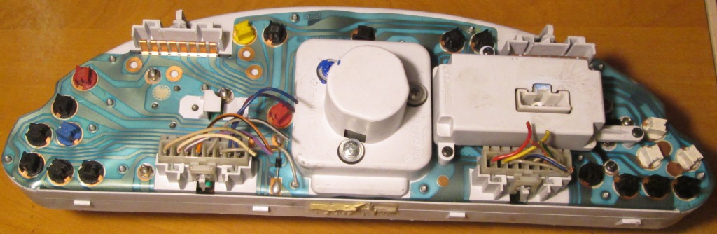

Poniżej na foto zegary z fabrycznym modułem:

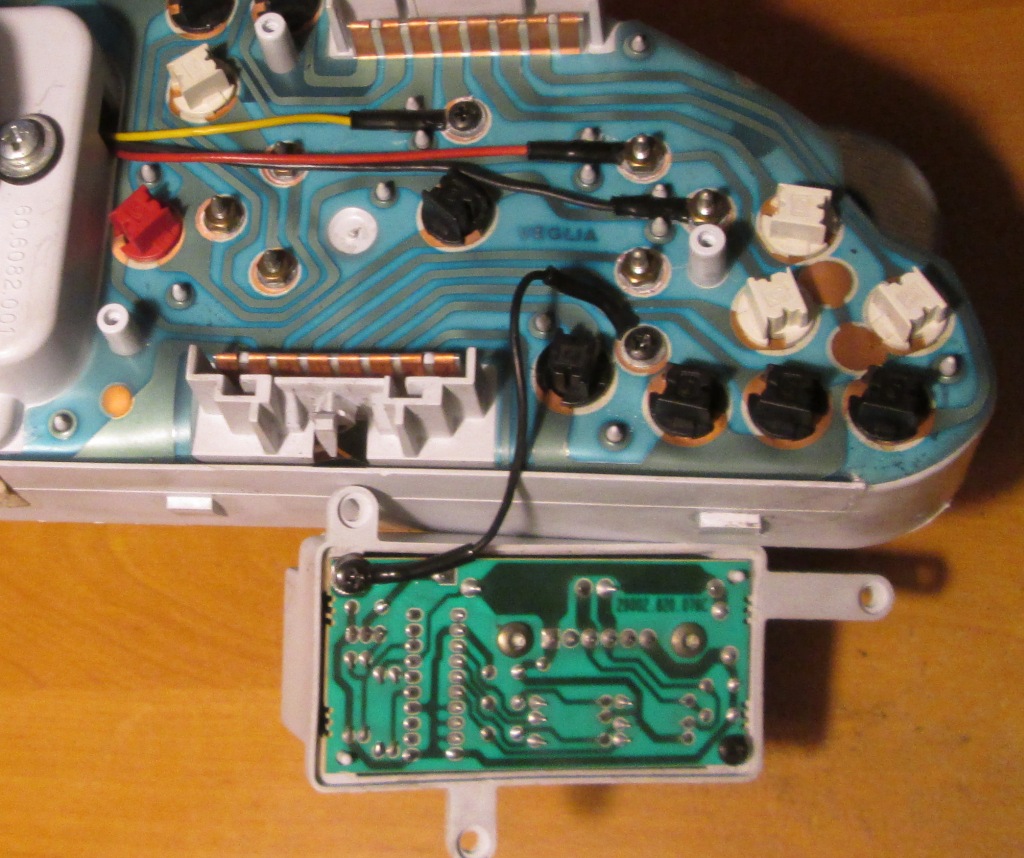

Po odkręceniu trzech śrubek trzymających moduł do zegarów widać go od strony płytki drukowanej PCB, od strony ścieżek.
Ten dodatkowy przykręcany przewód to wyjście na kontrolkę w zegarach. Na foto widać, gdzie powinna być przykręcona do zegarów.

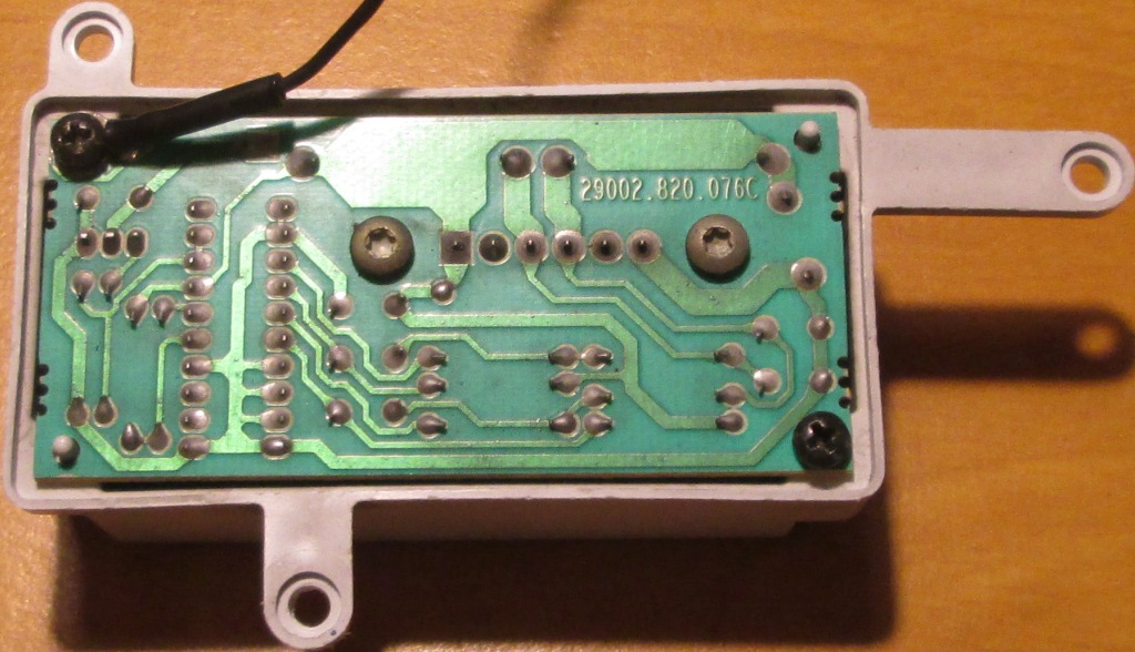

Poniżej foto samego modułu od strony PCB:
Dwie śruby na klucz torx trzymają gniazdko widoczne na pierwszym foto.
Pomiędzy nimi widać sześć pinów złącza. Dwa piny są nie podłączone, nie wykorzystane.

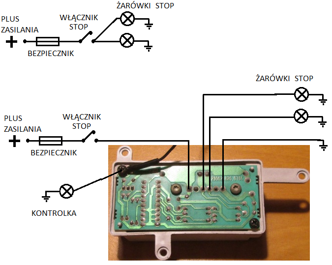

Teraz przechodzimy do najważniejszej części - podłączenia modułu. Schemat widać na foto poniżej.
Na górze widać schemat instalacji w aucie, gdzie kontrolka świateł stop nie jest podłączona.
Plus + zasilania jest pobierany ze skrzynki bezpieczników. Bezpiecznik świateł stop jest w skrzynce bezpieczników.
Włącznik Stop to włącznik znajdujący się przy pedale i włączający światła. Dochodzi zasilanie, a odchodzą dwa przewody do żarówek w tylnych lampach.
Aby podłączyć moduł należy przerobić instalację jak na dole rysunku. Zwracam uwagę, że jest to widok od strony PCB, czyli we wtyczce będziemy mieli lustrzane odbicie podłączeń. Ważne, bo można pomylić plus z masą modułu.
Mam nadzieję, że schemat na rysunku wszystko wyjaśnia.
