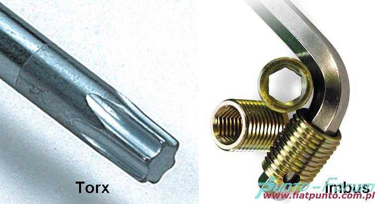

Ponieważ w niektórych egzemplarzach Punto, w miejscu wskazanych śrub torx znajdują się śruby imbusowe poniżej przedstawiam różnicę pomiędzy oboma typami śrub/kluczy.

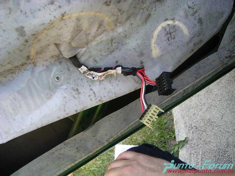

Przed demontażem boczka drzwi należy wyjąć panel sterowania szybami i odłączyć kostki obu szyb.

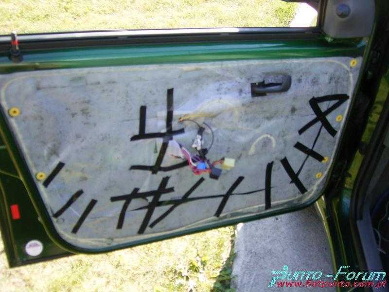

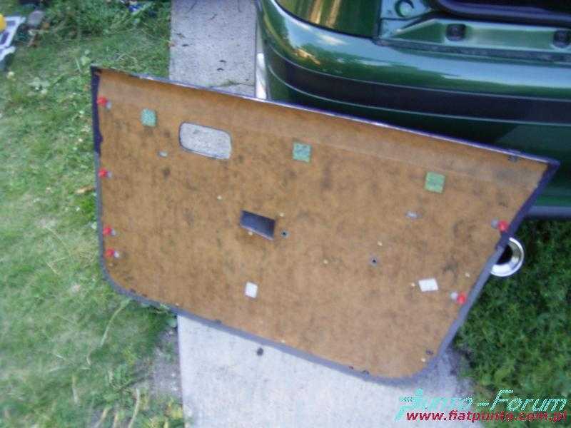

Boczek już zdjęty. W zasadzie jego konstrukcja opiera się na płycie pilśniowej - podobnie jak w CC i SC.
Poniżej widać wymienione wyżej kołki służące do mocowania i ustalenia położenia boczka. Wvrew powszechnej opinii nie wyłamują się one przy demontażu boczka, jeśli jest on przeprowadzany "z wyczuciem". Dodam, że w związku z małymi trudnościami boczek ten był zdejmowany trzy razy i żaden z kołków nie uległ uszkodzeniu.

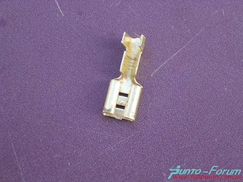

Potrzebne materiały (oczywiście prócz sterownika i kabli) to konektory "męskie" i "żeńskie" oraz szybkozłączki - wszystko w ilości 10 sztuk powinno wystarczyć.

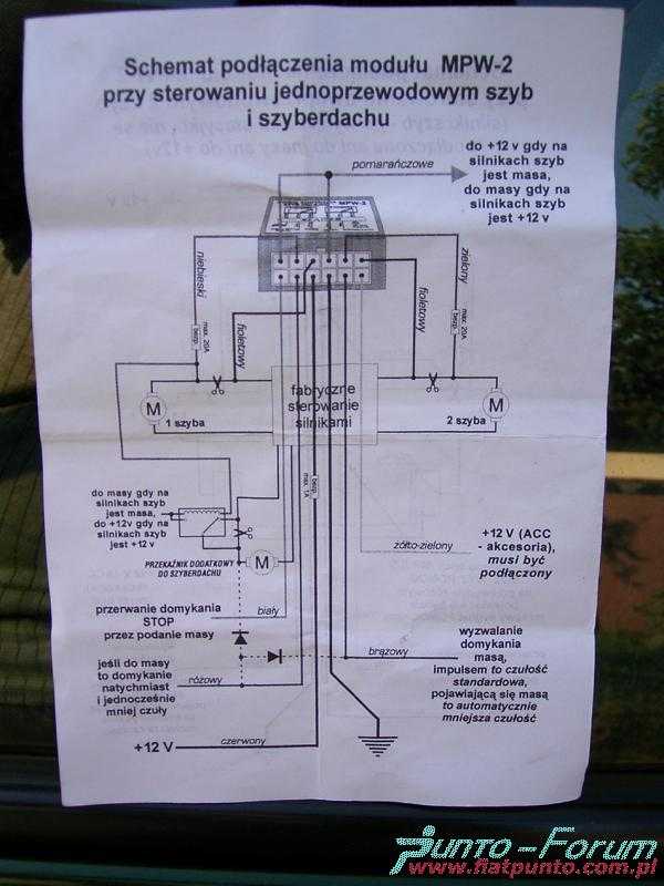

Schemat podłączenia (niestety mnie obowiązywała opcja bez szyberdachu):

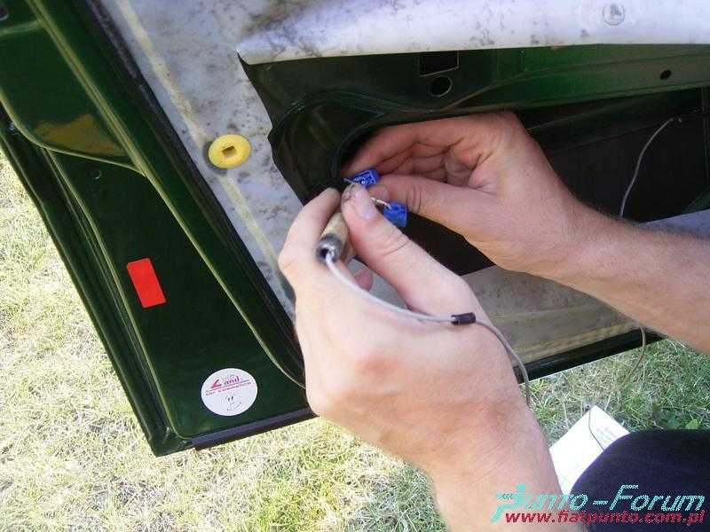

Po zdjęciu boczka drzwi należy rozpruć znajdującą się pod nim folię.
Najpierw wpinamy się w przewody od centralnego zamku (biały i niebieski) - posługując się tu kolorami przewodów mówię tylko o przewodach w aucie, gdyż przewody dołączone do sterownika mogą się różnić kolorami w zależności od producenta modułu.
Teoretycznie czas wykonania pracy to jakieś 60 do 90 minut... chyba, że się natrafi na pewne problemy, o których później.

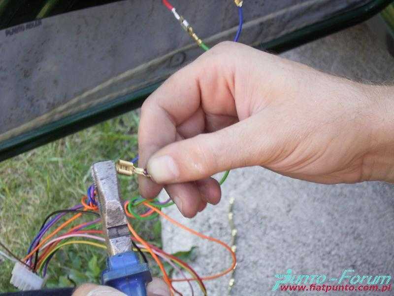

Przygotowanie przewodów, które połączymy z przewodami idącymi do przełączników obu szyb.
Połączenie przewodów idących z modułu z przewodami z przełączników obu szyb (biały i czerwony) w sposób umożliwiający zawsze odłączenie modułu i przywrócenie klasycznego sterowania szybami:
Kolejnym krokiem jest połączenie z masą, które zostało "skradzione" z przewodu masowego idącego od przełącznika szyby. Następnie należy przeciągnąć dwa przewody do wnętrza auta. Jeden podłączony zostaje do przewodu stacyjki, a drugi pociągnięty zostanie do bezpiecznika odpowiadającego za sterowanie szyb. W celu lepszego dostępu do kostki w drzwiach należy ją obrócić o pewien kąt i wepchnąć do wnętrza drzwi.

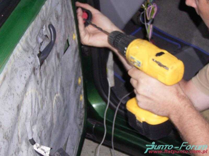

Teraz czas na borowanie:

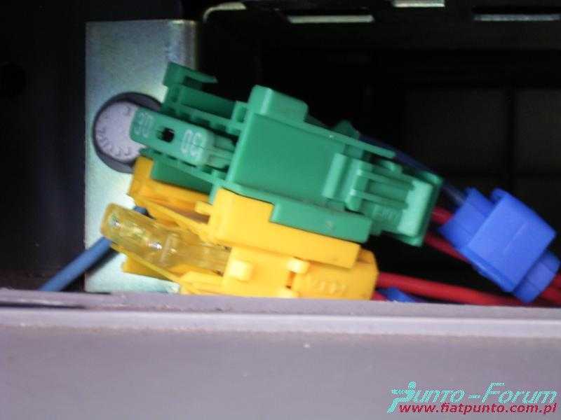

Przewód idący do bezpiecznika odpowiadającego za sterowanie szybami ciągniemy aż do schowka przed pasażerem, gdzie jest umieszczony wspomniany bezpiecznik - 30A.

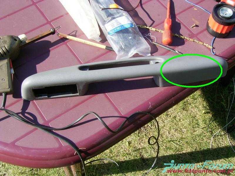

Kolej na zamocowanie centralki domykacza szyb. W moim przypadku idelanie wpasowała się ona w okolicy cięgna klamki wewętrznej.

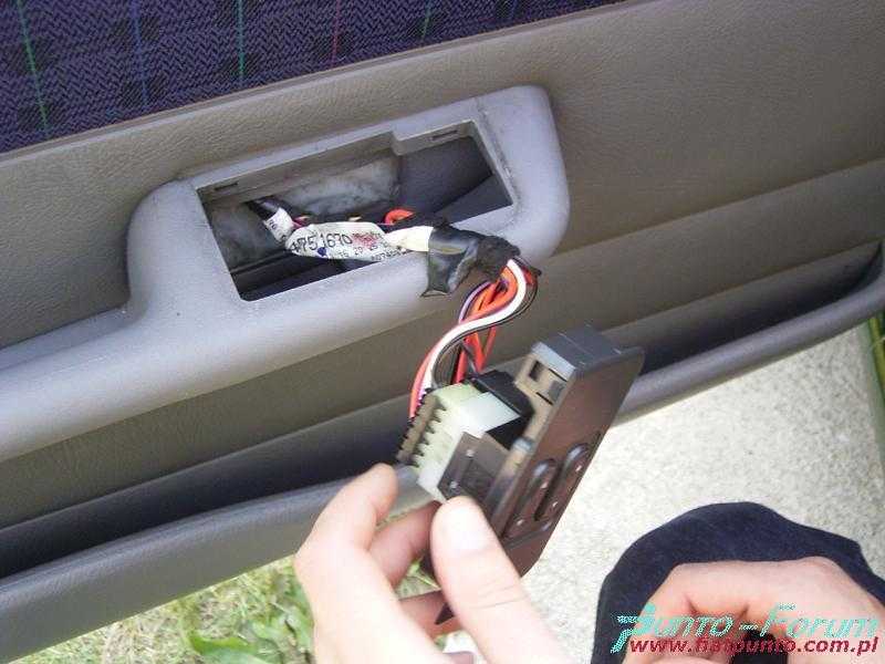

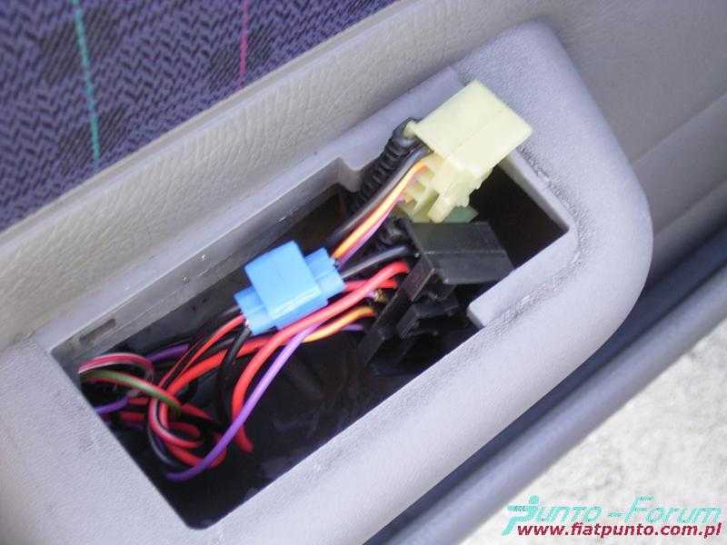

Drugą opcją było umieszczenie modułu wewnątrz uchwytu drzwiowego (tak jak zaznaczono na fotografii) - tyle, że trzeba w płycie borować. Niestety nie zmieści się on w okolicy wnęki na panel włączników szyb.
Gdy już wszystko działa można posklejać folię.
Zakładamy boczek drzwiowy i podłączamy panel z przyciskami sterującymi szybami.

Tutaj masz opisany pełen proces instalacji. Ja miałem gorzej bo wszystkie kable musiałem dorobić bo miałem sam moduł. I z braku kilku kolorów zastąpiłem innymi i potem biegałem co 5min do laptopa zerknąć na schemat ;)
http://www.alarmy-gerard.pl/328-as-mikr ... mpw-2.html
