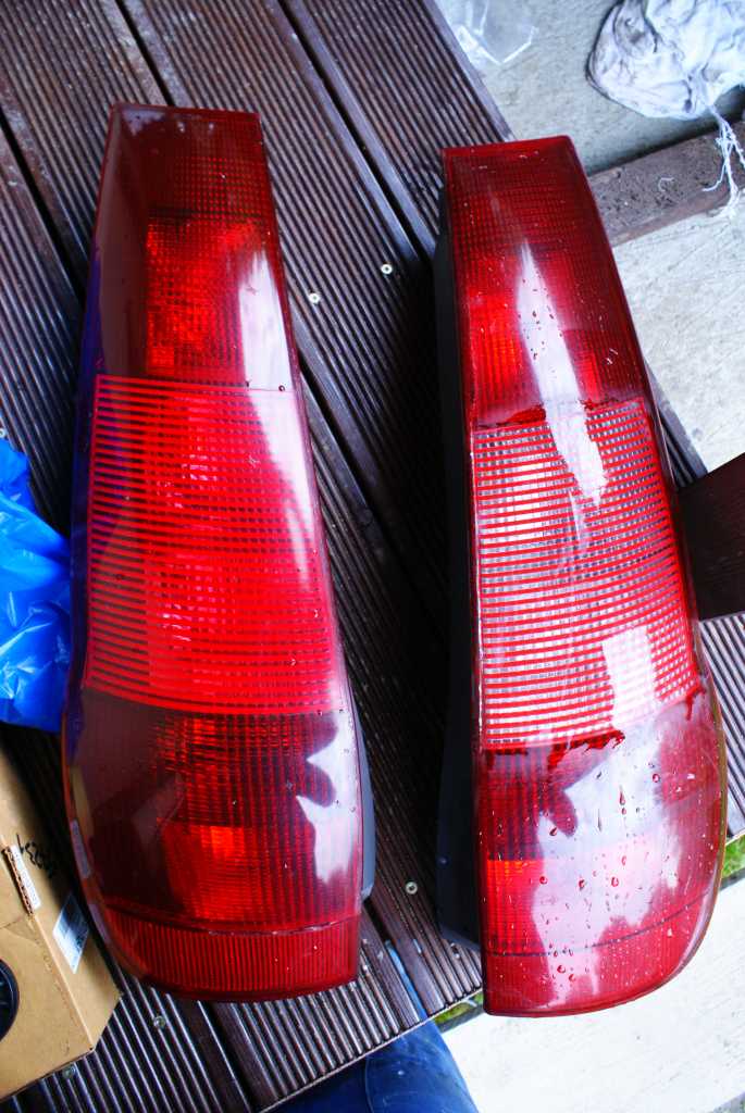

Chcę zaprezentować Wam w jaki sposób możecie poprawić wygląd Waszego kropka :D
Co nam będzie potrzebne:
1)Lakier do malowania lamp czerwony
JA użyłem takiego :
2)Rolka taśmy malarskiej
3)papier ręcznikowy/toaletowy/chusteczki higieniczne
4)odtłuszczacz - jakikolwiek czysty alkohol (ja użyłem zmywacza anty sylikonowego)
5)ewentualnie pastę polerską lekkościerną
6) trzy żarówki do kierunkowskazu białe/bezbarwne (21W) - zwróćcie uwagę na rozmieszczenie bolców (nie są na przeciw siebie)
7)mały pędzelek z miękkim włosiem
8 )lakier spirytusowy/permanentny jasny żółty
Ja użyłem takiego specyfiku:
9)stara gazeta
Warto też zaopatrzyć się w rękawiczki gumowe/jednorazowe/lateksowe
Jeśli wszystko mamy zabieramy się do działania:
1-demontujemy tylne lampy
2-Maskujemy zaczynając od obklejenia dookoła fragmentu gdzie są światła cofania i kierunkowskazy. Najlepszy efekt osiągniemy jeśli uda nam się nakleić taśmę przy połączeniu tego fragmentu z resztą lampy. Po prostu nie będzie widać odcięcia/rantu farby. Musimy zakleić również boki.
3-Odtłuszczamy powierzchnię, którą będziemy malować
4-Przystępujemy do malowania. Kładziemy od 3 do 5 warstw.
5-Po kilku minutach odklejamy taśmę tak aby nie dotknąć świeżo malowanego.
6-Jeśli efekt nas nie zadowala możemy jeszcze raz pomalować.
7-Po wyschnięciu farby należy ją przepolerować w celu wygładzenia powierzchni. Jeśli robisz to ręcznie, chwilę to potrwa ;)
8-Zakładamy lampy z powrotem do auta i cieszymy się z efekty wizualnego:

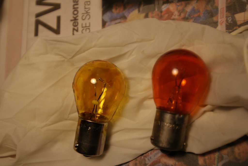

UWAGA!!! TO NIE KONIEC!!!
Po wcześniejszej modyfikacji nasze kierunkowskazy zaczęły świecić na czerwono!
Aby jeździć w świętym spokoju, nie łamiąc prawa oraz bez obaw o zabranie dowodu musimy zmodyfikować jeszcze żarówki.
Także do roboty:
1-bierzemy trzy karki gazety zwijając je w 3 kulki i robiąc dziurkę/wgłębienie w środku --> stojak na pomalowane żarówki
2-Ubieramy rękawiczki aby sobie rąk nie pobrudzić
3- Odtłuszczamy każdą z żarówek
4-Malujemy trzymając za trzonek i zaczynając od trzonka na około do czubka bańki. Im cieńsza warstwa tym jaśniejsze światło. Ja położyłem jedną i jest wystarczająca.
Po pomalowaniu wygląda to tak:
Pomarańczowa dla porównania:
Po ok. 1,5h farba już na tyle przeschnie, że można montować żarówkę.
Niestety aparat nie jest w stanie wychwycić zmian w kolorze ale różnica jest znaczna.
Tutaj należą się WIELKIE podziękowania dla Piechuxt, który pomógł rozwiązać problem czerwonych kierunkowskazów
Mam nadzieję, że się Wam przyda :D
Dzięki za chwilę uwagi ;)
Powodzenia!
P.S Trzy żarówki dla tego, bo jedna idzie na zapas jakby się ta przepaliła lub uległa zniszczeniu czy coś :P
