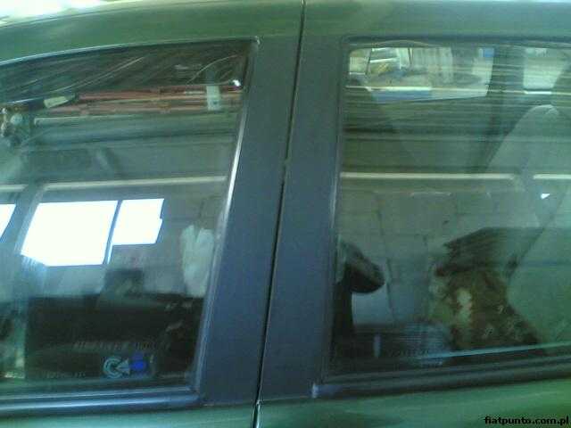

Po usunieciu kleju i folii słupek wygląda tak:

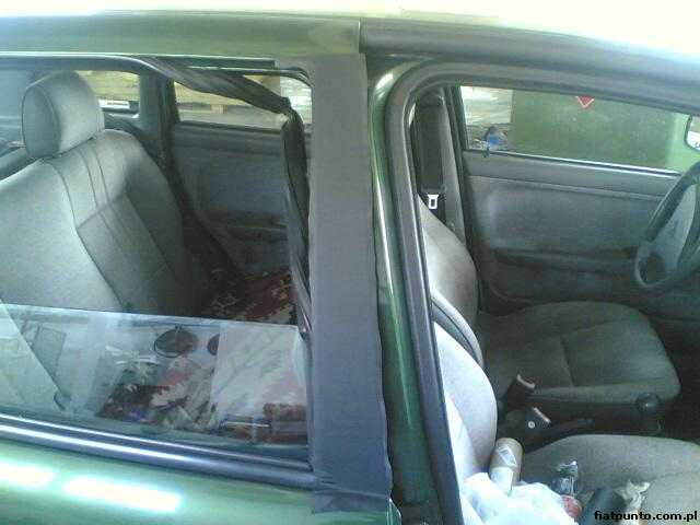

Kolejna czynnością jest naklejenie folii na słupku. Należy wziać pod uwagę że słupki są ukośne, a nie pod kątem prostym. I musimy tak ją wycyrklować, aby na górze i na dole nam się zmieściła w słupkach. Na początku miałem taka sytuacje, że na górze było ok, a jak zchodziłem do dołu to mi zabrakło folii :/
Po naklejeniu folii wygląca to tak:
Teraz musimy trochę przyciąć boki tak aby zostało nam na zakładkę z drugiej części słupka.

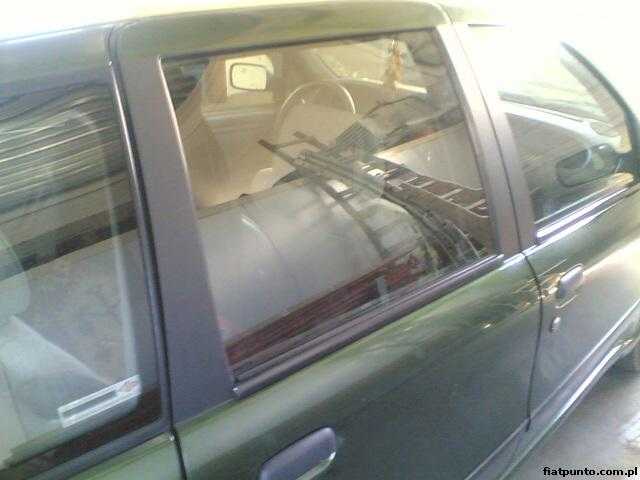

Po przycięciu i doklejeniu folii z drugiej strony słupkaskrajne punkty folii przygrzewamy opalarka w celu dobrego doklejenia jej do słupka.

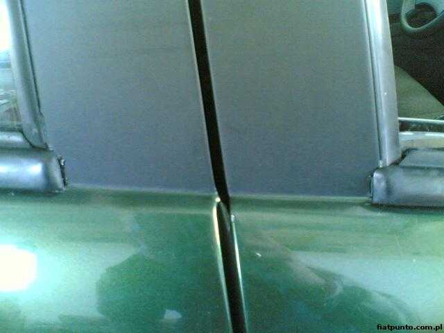

Po wszystkim trzeba podocinac górną i dolna część folii.

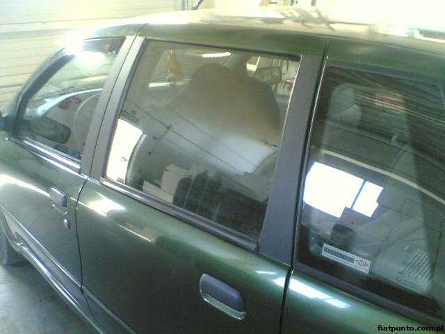

Efekt końcowy.
