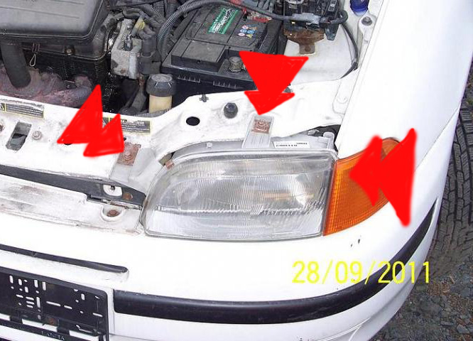

A więc zaczynamy od demontażu lamp z naszej Kropeczki, po dwie śruby 10 mm na przednim pasie + jedna schowana pod bocznym kierunkiem
(fotka załącznik 1)
Komentarz do pliku: zalacznik 1
Analogicznie z drugiej strony. Jak odkręcimy śruby odpinamy wszystkie wiązki ( Główna, silniczka, i w H4 jeszcze postojówki) od lampy I zabieramy ją do ciepłego domku na mody.

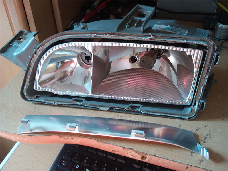

Jak już siedzimy wygodnie w domu to bierzemy się za rozbieranie lamp. Na początek odpinamy 3 zapinki po obwodzie trzymające szkło:
(fotka zalacznik 2)
Komentarz do pliku: zalacznik 2
2222.jpg [ 74.84 KiB | Obejrzany 25612 razy ]

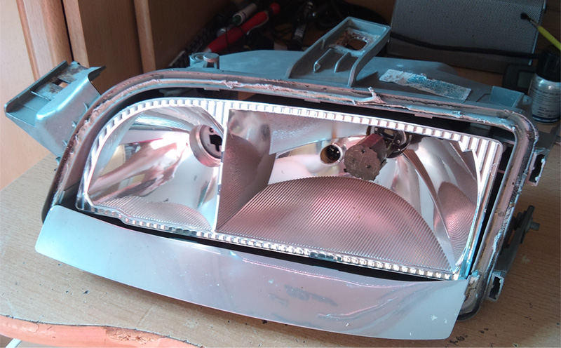

Teraz bierzemy naszą substancję odtłuszczającą i myjemy miejsca malowania( wszystko gdzie nie ma odbłyśnika), jak mamy bardzo brudne odbłyśniki można i je BARDZO delikatnie przemyć wodą destylowaną na waciku higienicznym. Tutaj u mnie już pomalowane:
(fotka zalacznik 5)
Komentarz do pliku: zalacznik 5

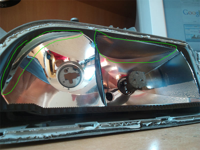

(fotka zalacznik 6)
Komentarz do pliku: zalacznik 6
Puryści którzy chcą mieć dokładnie tak jak w GT mogą pomalować obszary zaznaczone przeze mnie na zielono( załamanie przy drogowym i gorę w mijania ), ja nie malowałem bo stwierdziłem, że nie ma potrzeby.
WAŻNE: Nie wolno (poza elementami na zielono) malować nic więcej w odbłyśniku !!!!
Teraz malujemy:
Wersja1: Malujemy zaznaczone obszary pędzelkiem, Ew. jak słabo kryje to druga warstwa i odkładamy w suche i ciepłe miejsce aż wyschnie. Staramy się zrobić to równo, ale mamy ryflowane szkło, które ewentualne niewielkie niedoskonałości przykryje.
Wersja2(Nie polecam) : oklejamy miejsca których nie chcemy pomalować taśmą malarską i malujemy Sprayem. Ja nie użyłem tej metody bo spraye mają taką nie fajną właściwość, że odkurz wchodzi wszędzie gdzie byśmy nie chcieli, a jak pomalujemy odbłyśnik to kaplica

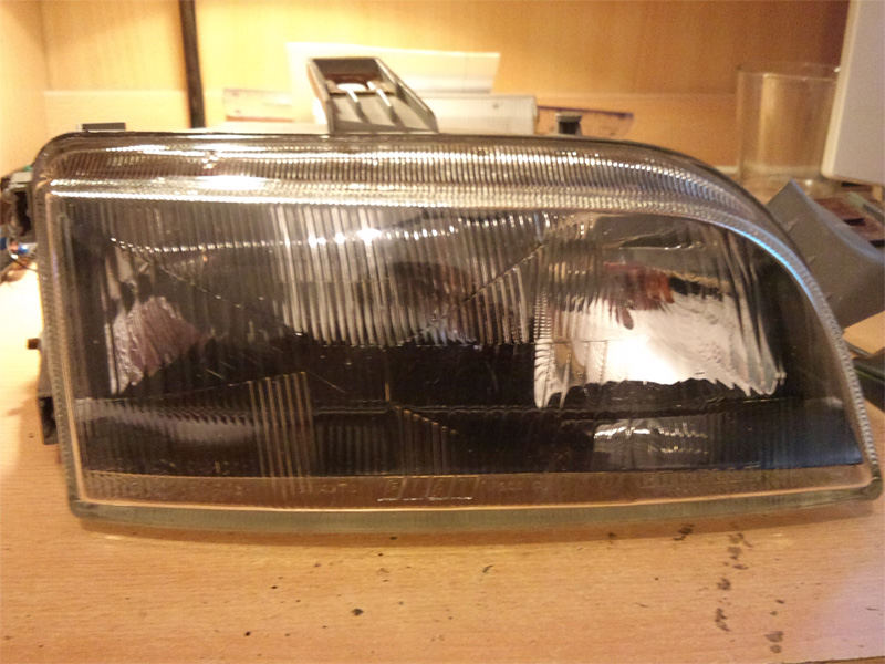

Jak już wszystko nam schnie myjemy szkło bardzo dokładnie ludwikiem, lub czymkolwiek do mycia. Od razu poprawi nam to wygląd lampy i trochę poprawi oświetlenie.
Jak wszystko dobrze wyschnie, składamy w całość( ja zostawiłem to wszystko osobno, żeby dobrze wyschło na 2 dni). Wkładamy plastik w odbłyśnik, nakładamy szkło i podgrzewamy, żeby stary klej zrobił się powrotem plastyczny i skleił nam spowrotem szkło z obudową. Nie zapominamy o 3 zapinkach!!!
U mnie wygląda to tak:
(fotka zalacznik 7)
Komentarz do pliku: zalacznik 7
Cenna opcjonalna uwaga:
Zalecam do tak przerobionych lamp kupić dymione kierunki, żeby to się fajnie prezentowało razem. Jeżeli komuś w podobny sposób uda się przerobić kierunki to chylę czoła( mi się nie udało ) Więc kropas dostał fabrycznie dymione.

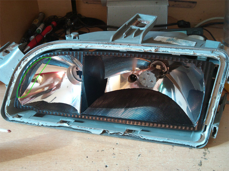

Chcę pomalować wszystko to co zaznaczyłem na zdjęciu,zwykłą czarną matową farbą,będzie wszystko ok ?:)Image

Chłopie, to ja myślałem, że mam do regeneracji odbłyśniki, ale się myliłem chyba :E
Tak, może być zwykły mat.

Ale miejsca malowania są na 100% ok ?:)
PS.To zdjęcie odbłyśnika gdzieś z neta :P,jak bd robił swoje to wrzucę tu zdjęcia.
