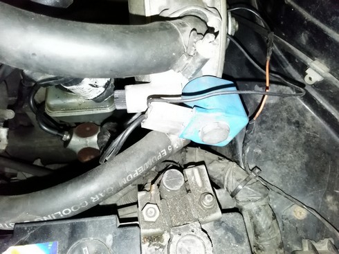

2. Wyciągałem pompę razem z serwem, ale najpierw musiałem wykręcić parownik i przesunąć go w bok, bo nie było dostępu do pompy.
3. Należy zdjąć zbiorniczek z pompki będziemy mieli łatwy dostęp do, przewodów hamulcowych.
4. Odkręcamy przewody, dobrze mieć jakiś krótki ale porządny klucz, bo miejsca jest mało.

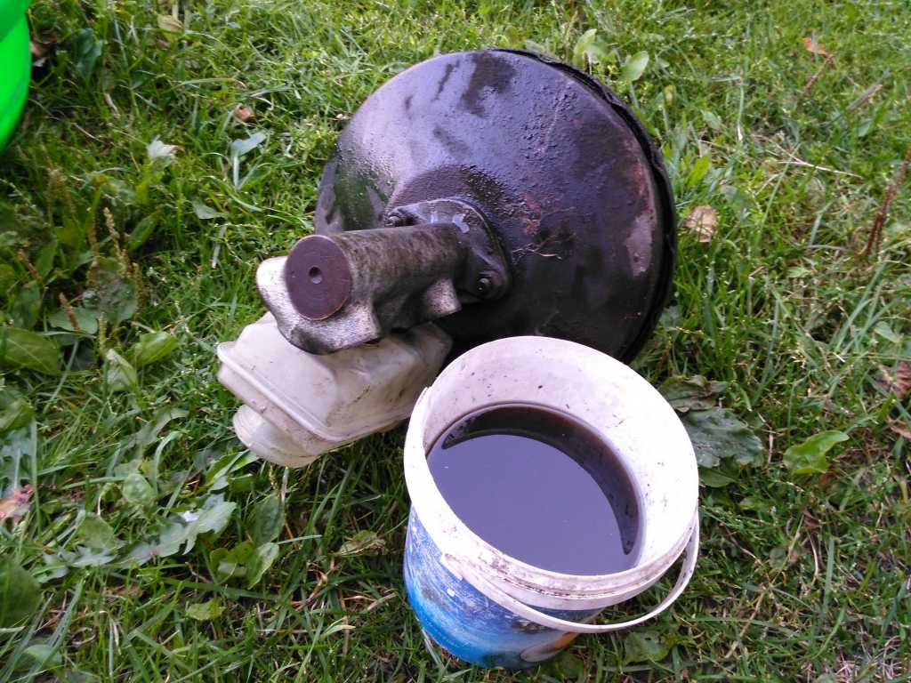

7. W starym serwie miałem prawie litr płynu hamulcowego :shock: I już wiedziałem skąd to bulgotanie Proszę bardzo:

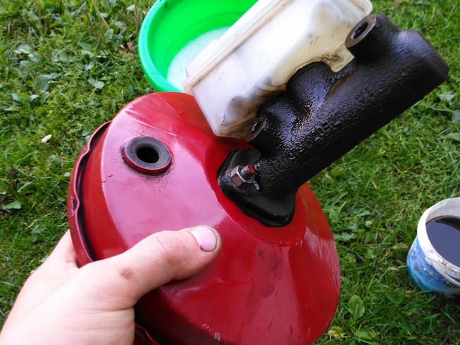

8. "Nowe" stere serwo z pompą musiałem trochę stjuningować :> Było trochę brzydkie więc je wyczyściłem i pomalowałem jedyną dostępną pod ręką farbą :E Oddzieliłem też wcześniej pompę, żeby ją przepłukać i uszczelnić łączenie z serwem, bo uszczelka była trochę zryta :E Po złożeniu w kupę wyglądało to tak:
