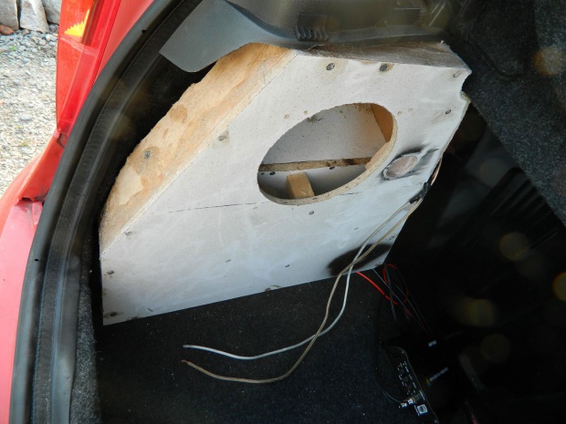

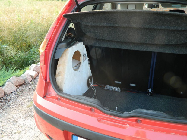

Witam. nie jestem pewien czy napisałem w odpowiednim dziale. Jeśli nie to proszę o przeniesienie. Chodzi mi o zabudowę bagażnika. tzn.. wykonanie subwoofera na nadkolu. Zależy mi akurat na takim rozwiązaniu z powodu LPG (brak miejsca na dojazdówke). Wykonywał ktoś takie coś? Proszę o pomoc przy wyborze materiału, dokonaniu pomiarów i zamocowaniu :)
Komentarz do pliku: o takie coś mi chodzi.

czyli wyklejasz całe miejsce przy nadkolu taśmą, na to żywica + włókno szklane, żeby zrobić odlew i dobrze to wzmocnić później.
Zdejmujesz to, sprawdzasz litraż (chociażby wlać wodę jak już będzie wyschnięte).
I później wiesz ile musisz wysunąć przednią ściankę z głośnikiem. Ew. zrobić tak jak na filmie.
Tylko u nas wnęka jest mała i niewiele litrów się tam ugra. Więc całość i tak musi być wysunięta parę cm.

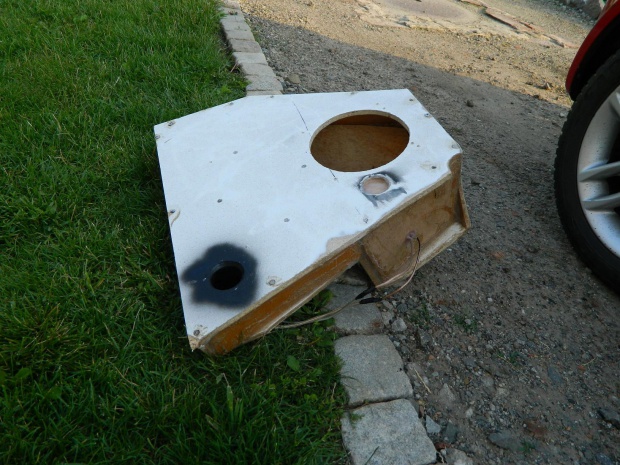

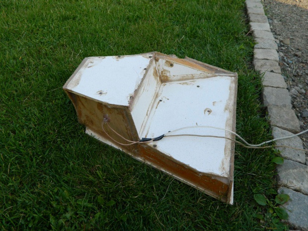

A z samego drzewa było by dobrze? coś w stylu tych fotek ?

Można by, tylko wtedy masz mniejszy litraż (dlatego musisz całość wysuwać tak jakby), chociaż teoretycznie większą sztywność.
Coś za coś ;)
Albo więcej miejsca, albo więcej kasy.
