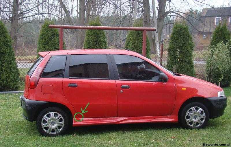

Prawe tylne koło filtr znajduje się tuż przy nadkolu
Kładziemy na glebie :E najlepiej na plecach i lokalizujemy filtr powinien być osłonięty plastikową osłonką która jest przykręcona do auta. Tak więc ściągamy osłonkę ( w moim przypadku jej nie było )
