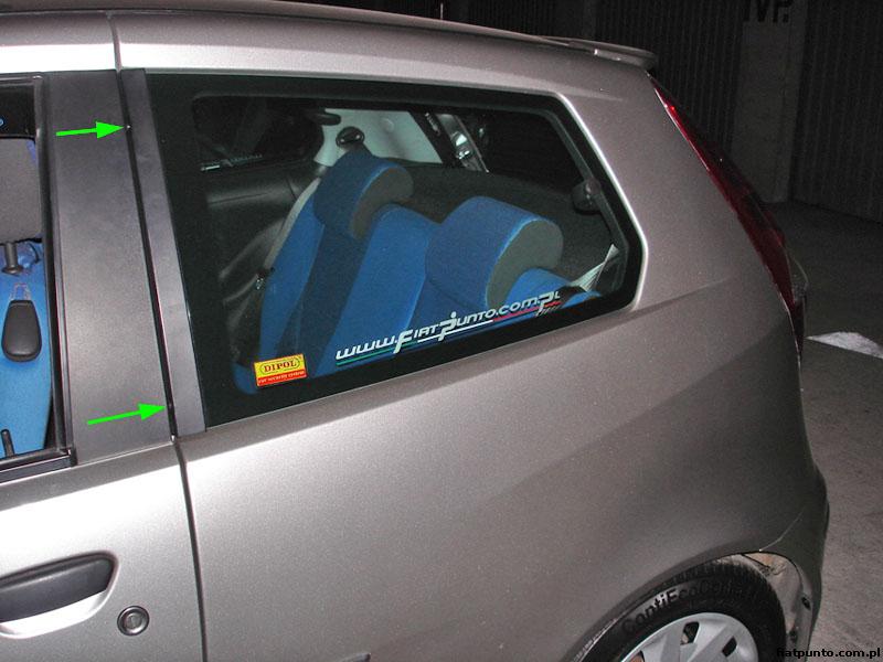

Demontaż szyb tylnych z pozoru jest dosyć prosty.

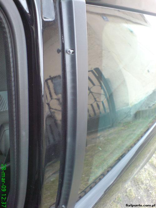

Wystarczy otworzyć drzwi, aby uzyskać dostęp do 2 wkrętów trzymających plastikową listwę, odkręcić je i już wszystko wiadomo :)
Odkręcić dwie śruby widoczne na zdjęciu

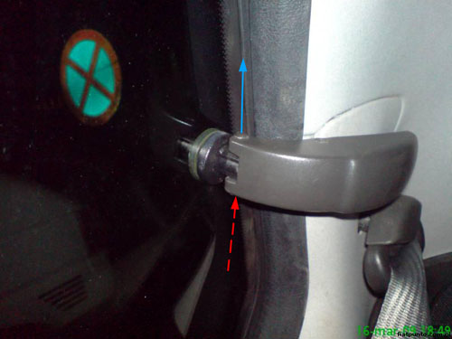

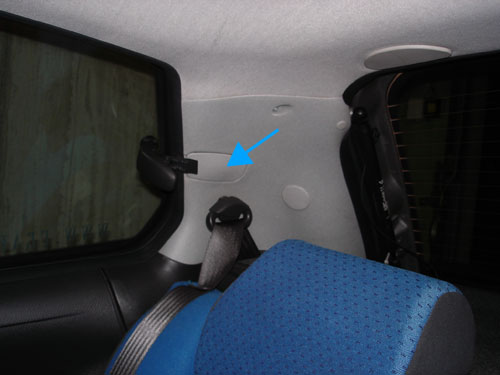

Demontaż od strony uchwytu do otwierania również nie pozostawia wątpliwości. Zdejmujemy zaślepkę, pod którą mamy do odkręcenia 2 śruby.
Schody jednak się mogą pojawić gdy chcemy całą szybę "ogołocić" - czyli zdemontować uchwyt do otwierania. Po co? Choćby w sytuacji gdy chcemy przyciemnić szyby. Jak więc to zdjąć, bo przecież nie da się tego odkręcić?

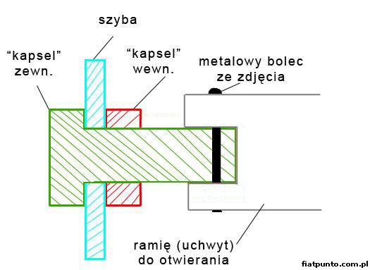

Po wyjęciu szyby wybijamy delikatnie bolec.

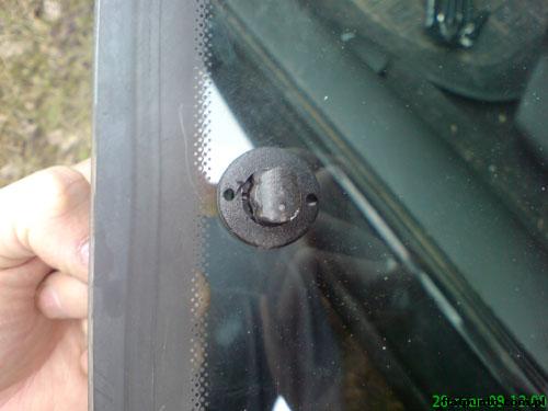

Po wybiciu bolca zostanie nam takie coś... to kółko z dziurkami trzeba przytrzymać a ten wystający plastik przekręcić w lewo i wszystko nam ładnie się rozleci na części pierwsze :)
Bolec, który służy za zawias należy wybić (proszę się z nim zbyt brutalnie nie obchodzić, bo będzie on musiał ponownie pełnić swoją funkcję po zmontowaniu wszystkiego z powrotem). Po jego wybiciu możliwe jest rozmontowanie "kapsli". Ponowny montaż przebiega analogicznie jak demontaż, tylko w drugą stronę. Ów wcześniej wybity bolec wciskamy znów w jego miejsce i z dołu musimy go sklepać, aby się rozszerzył i pewnie trzymał.
