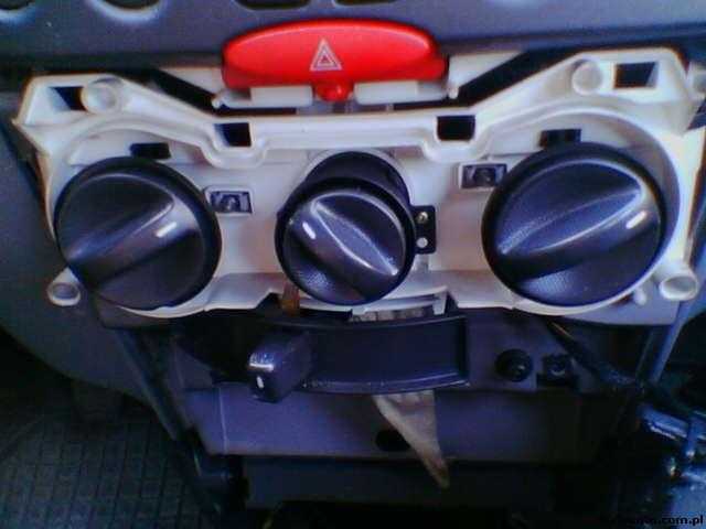

Ponieważ nie świeci mi się połowa podświetlenia nawiewów postanowiłem się dobrać do tego :P

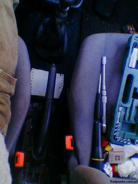

Narzędzia:
nasadowa 10 + długa przedłużka
śrubokręt
imbus 4
imbus 3
części:

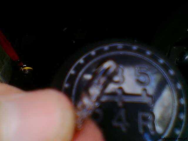

4 żarówki
1,2W / 12V
Takie:
1:
Wyciągamy tylną popielniczkę - będzie tam mała śrubka imbusowa 3
wykręcamy i wyciągamy gniazdo zapalniczki.
2:
zdejmujemy ramkę trzymającą osłonę drążka zmiany biegów:
3:
ściągamy zaślepkę pod ręcznym:
Podważamy od przodu!
Nie tak jak na foto - gwarancja połamanych zatrzasków!
4:
odkręcamy 2 śrubki przy drążku zmiany biegów, potem 2 nakrętki '10' pod ręcznym, i jedna pod tylną popielniczką.
Wyciągamy ramkę spod osłonki zmiany biegów:
Następnie wyciągamy tunel środkowy i kładziemy go gdzieś z daleka.

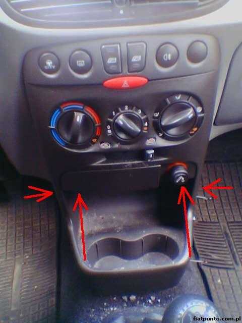

5:
Odkręcamy 4 śrubki imbusowe '4'
2 pod popielniczką
i po 1 w kratkach nawiewu na nogi:

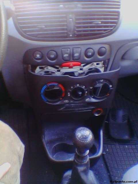

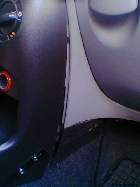

6:
Najpierw naciskamy boki na dole konsoli i odchylamy dół:
Potem naciskamy z góry i odsuwamy konsolę:
i odchylamy ją na stronę pasażera i mamy dostęp

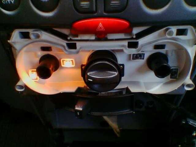

7:
Wyciągamy 2 pokrętła, zaświecamy pozycyjne i wymieniamy spalone żarówki. Najlepiej od razu wszystkie wymienić ;)
Żarówki są wyciągane, nie wykręcane ;)
Pozdr.

Można spokojnie rozpocząć od punktu 5. Udało mi się wymienić żaróweczki w pół godziny (dobrze jest mieć pensetę lub szczypczyki).
Faktycznie lepiej wymienić od razu 4 - koszt jednej to 1zl.

Manual pierwsza klasa. Zdjąłem korytarz pod ręcznym ale wydaje mi się, że tak naprawdę można ten panel ściągnąć bez demontowania tego. Górna część konsoli jest po prostu wciskana, więc po odkręceniu dołu wystarczy ją szarpnąć w swoją stronę.
Sprawa banalna - podświetlenie jak nowe :!: Tylko nie mówcie adiemu, że robiłem to w niedzielę ;D :E .
 Post #83675 Wysłany: 20 Sty 2008, 19:36;
Posty: 13084
Bezpieczniej i łatwiej po ściągnięciu tego korytarza...
Nie chciałem robić nic na siłe, żeby nic nie połamać ;)
[ Dodano: 20 Sty 2008 18:36 ]
No i kable z zapalniczki są bardzo krótkie.... nie da się wyciągnąć tego do góry... tylko można odchylić o 90* w stronę pasażera - w tym miejscu blokuje tunel dopiero później można odpiąć zapalniczkę... przynajmniej z moimi łapami :E

Czy mogę prosić o zdjęcie (bardziej dokłądne) takiej żarówki? Gdzie można takie żarówki kupić?

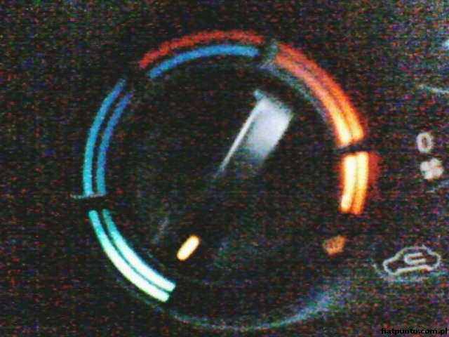

Broń boże nie kupujcie diodowych :!: Świecą punktowo i nie jest wszystko równomiernie podświetlone :/
[ Dodano: 08 Maj 2008 18:39 ]
Jest to żarówka R5 1,2W/12V
[ Dodano: 08 Maj 2008 20:33 ]
Nie sądziłem, ze będzie tak źle... :/
a środkowe, to wcale nie świeci...

poszedłem po najmniejszej linii oporu i chciałem zaatkować konsolę bez zdejmowania tunelu ale (chyba) to se ne da :E
odkręcić odkręciłem ale nic poza tym tunel uniemożliwiał jakiekolwiek odchylenie

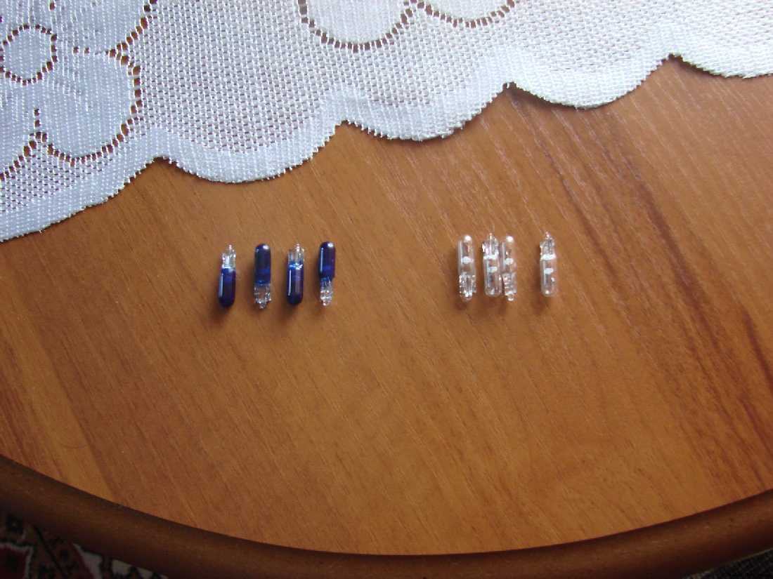

świetny manual :!: bardzo pomocny :wink:
wymiana bez odkręcania tunelu, tylko delikatne odchylenie konsoli i wszystko dało się zrobić, bezproblemowa wymiana 4 żaróweczek ^^
tylko nie kupujcie kolorowych, bo w ogóle nic nie widać :/
najlepiej zwykłe i wszystko pięknie działa ;)
[ Dodano: 02 Sie 2008 22:11 ]
a oto dokładniejsze foto żaróweczek
P.S Po lewej stronie kolor niebieski, po prawej stronie zwykłe
