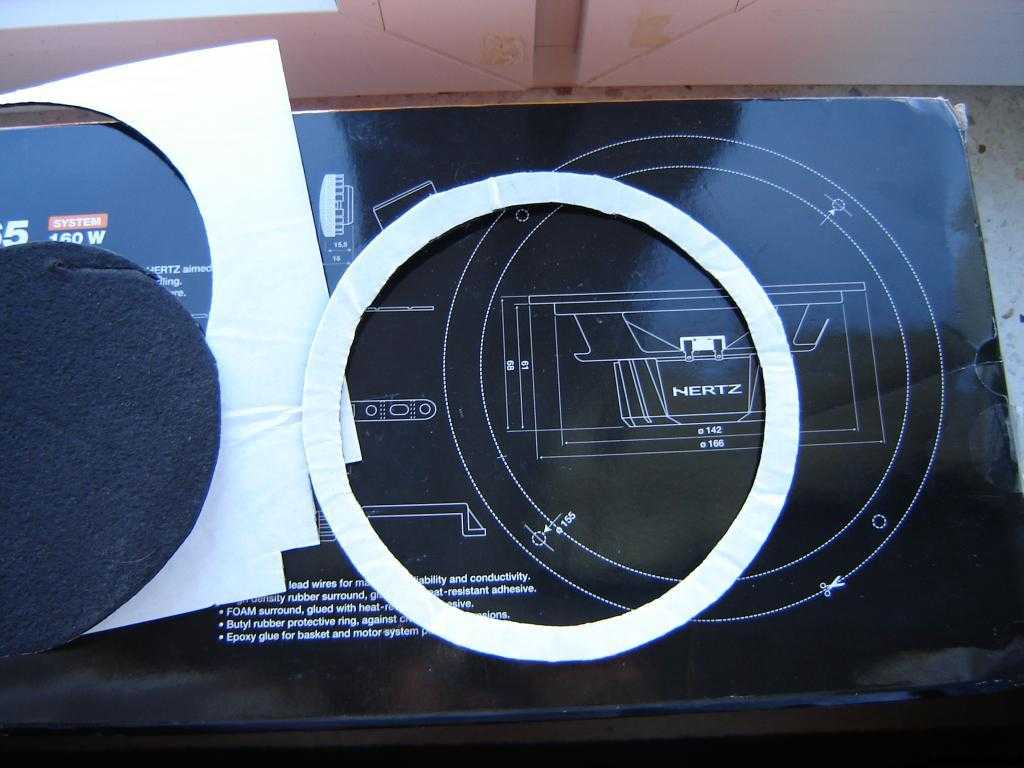

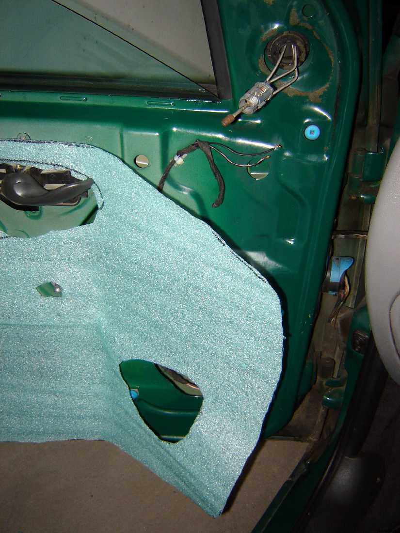

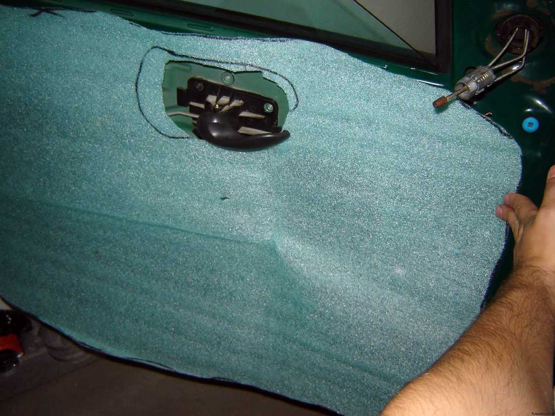

Do delikatnego wygłuszenia, pianki izolacyjnej o grubości 2mm, tapicerka na wertepach nie puka o blachę, po zabiegu jest odczuwalnie ciszej i przyjemniej.

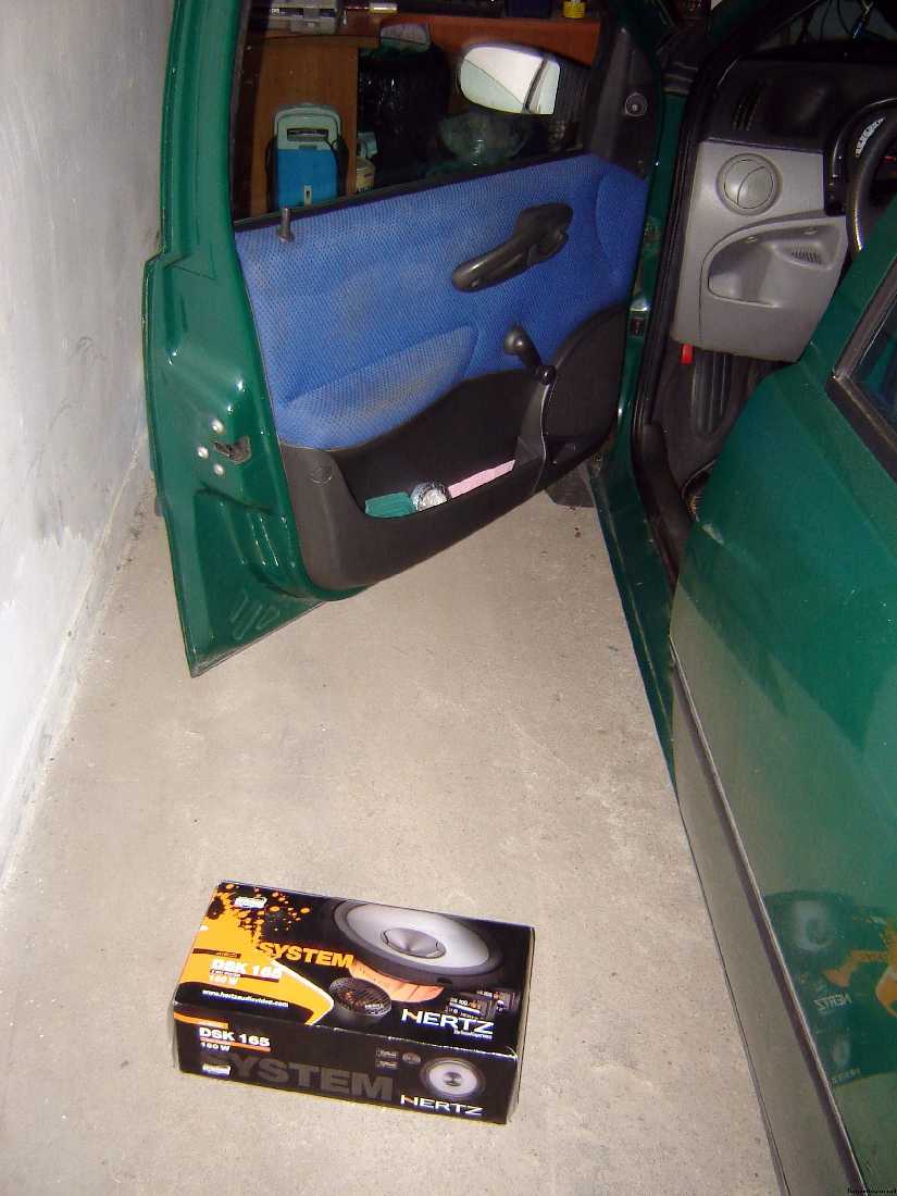

Fotki z imprezy ;d

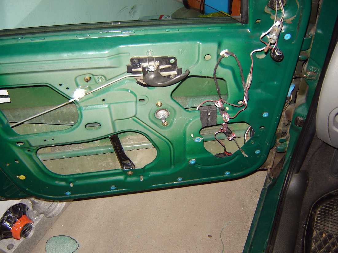

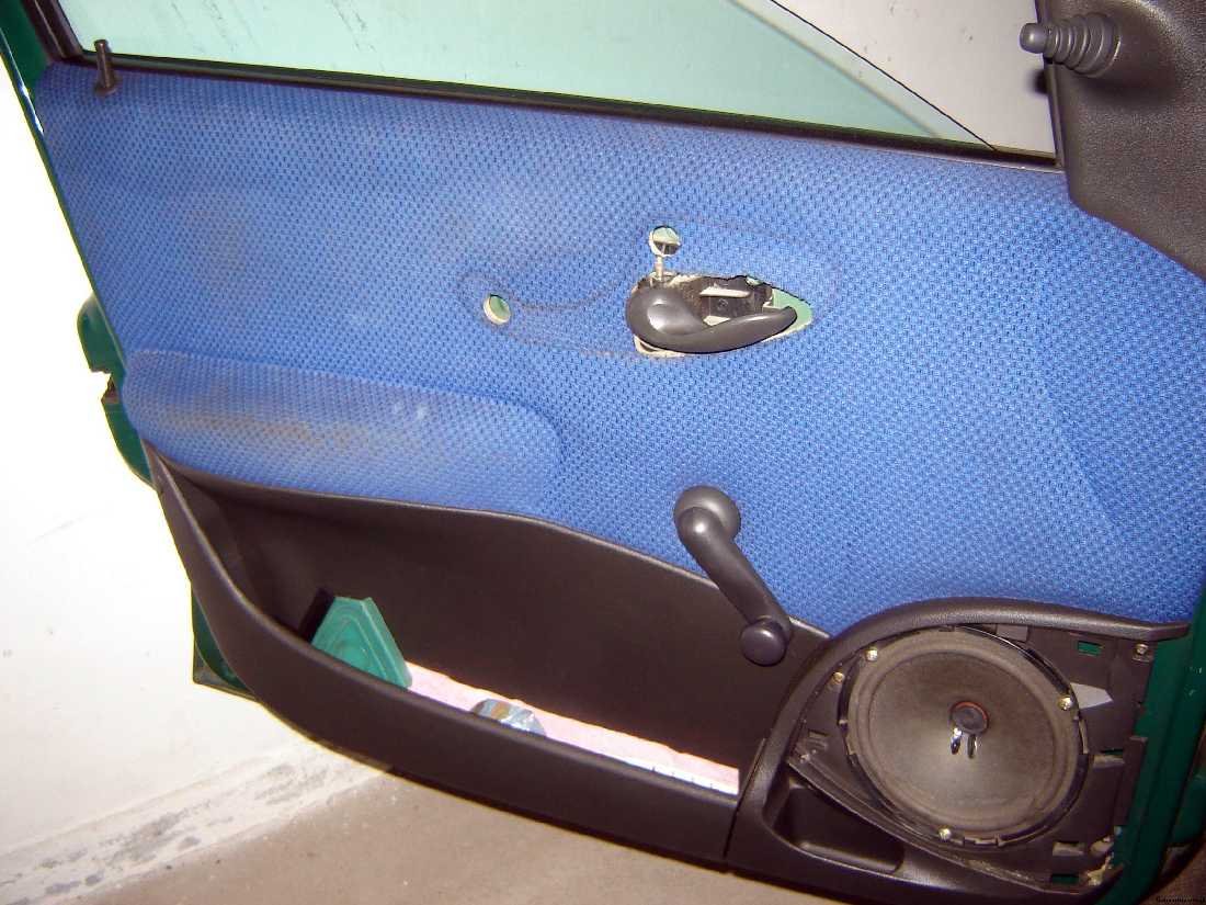

Widać, jak już miałem brudną tapicerkę drzwi... Od czasu do czasu jestem kropkiem na budowie..

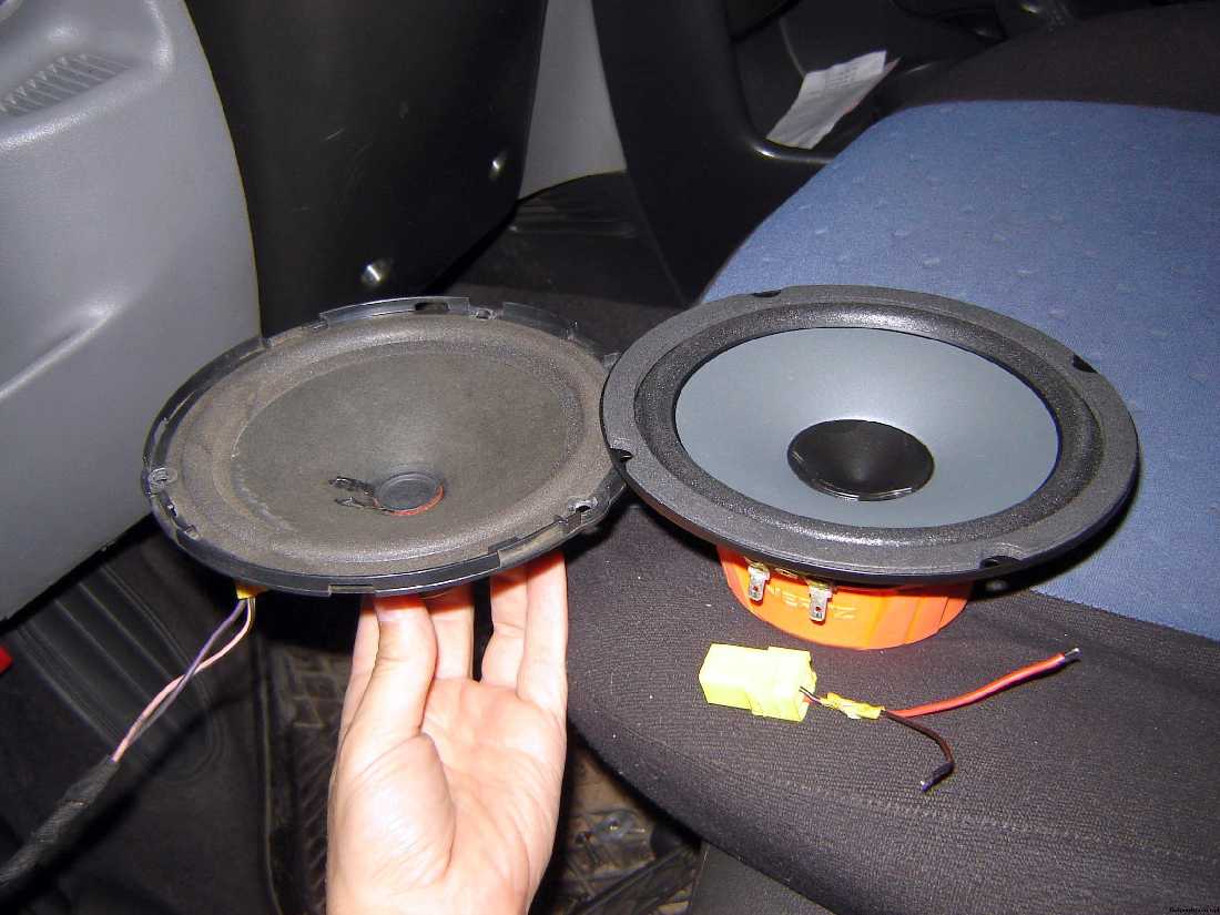

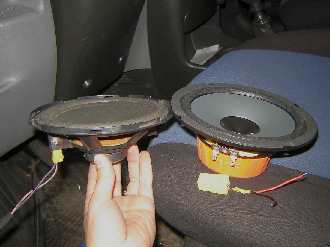

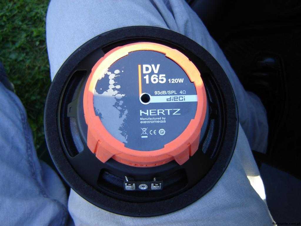

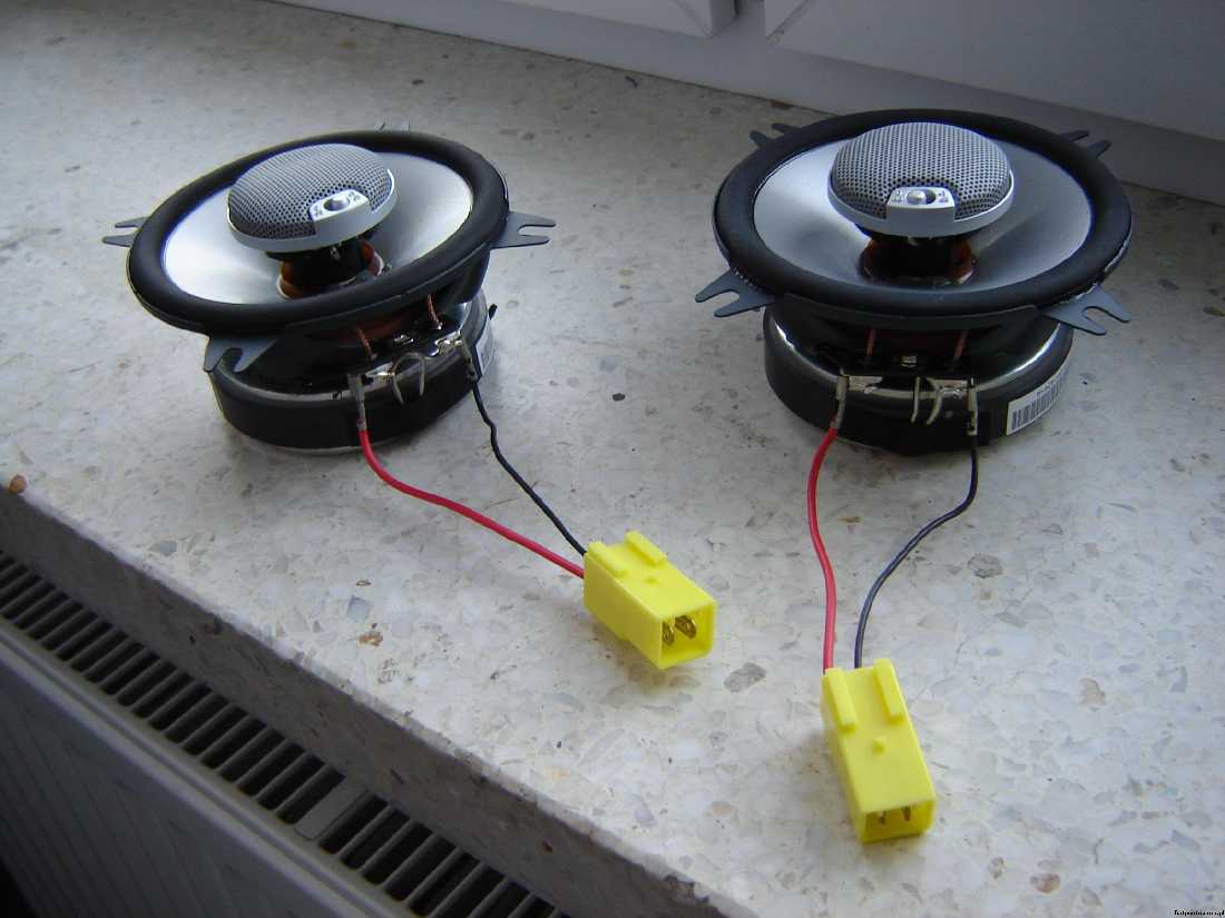

Po sprzedaniu poprzednich Hertz DCX165.. przez kilak dni miałem zamontowane seryjne, hmm słabsze zarówno od DCX jak i DSK, ale jak na siebie grają bdb :).
Porównanie: mój aparat ma mocną lampę błyskową i rozjaśnia kolory :D

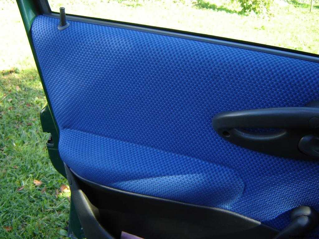

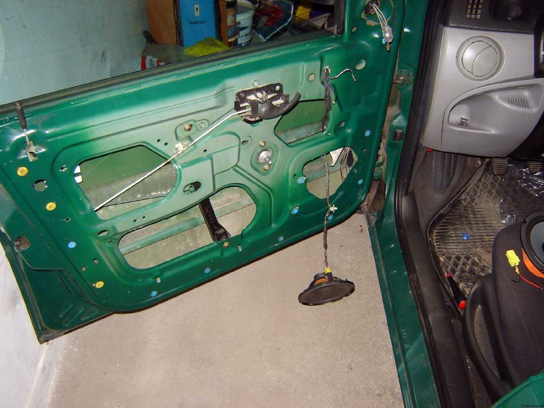

W tym czasie umyłem tapicerkę pod prysznicem, posypałem vanishem i delikatnie ręką, i po ok 2-3 minutach obficie spłukałem.. a Póki co:...

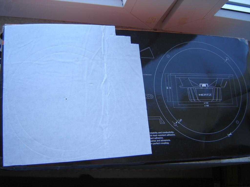

Wycinanie na wymiar Pianki izolacyjnej.

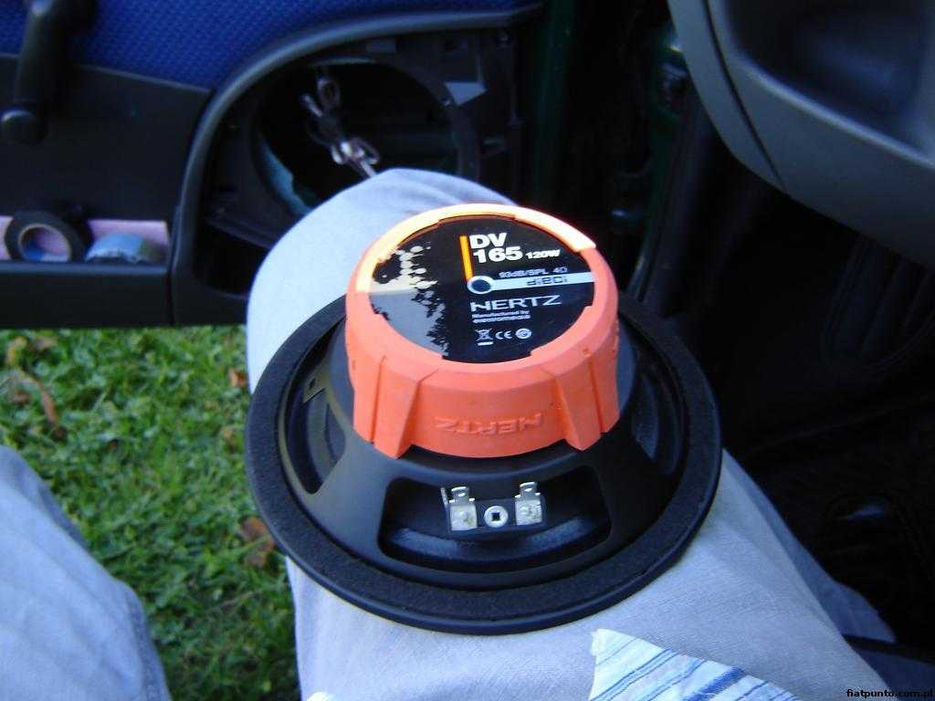

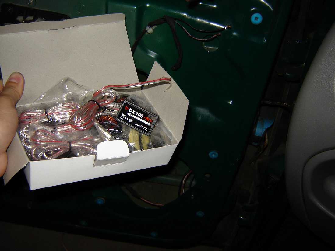

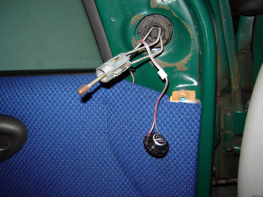

Tweetery i zwrotnice:)

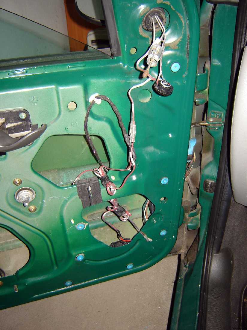

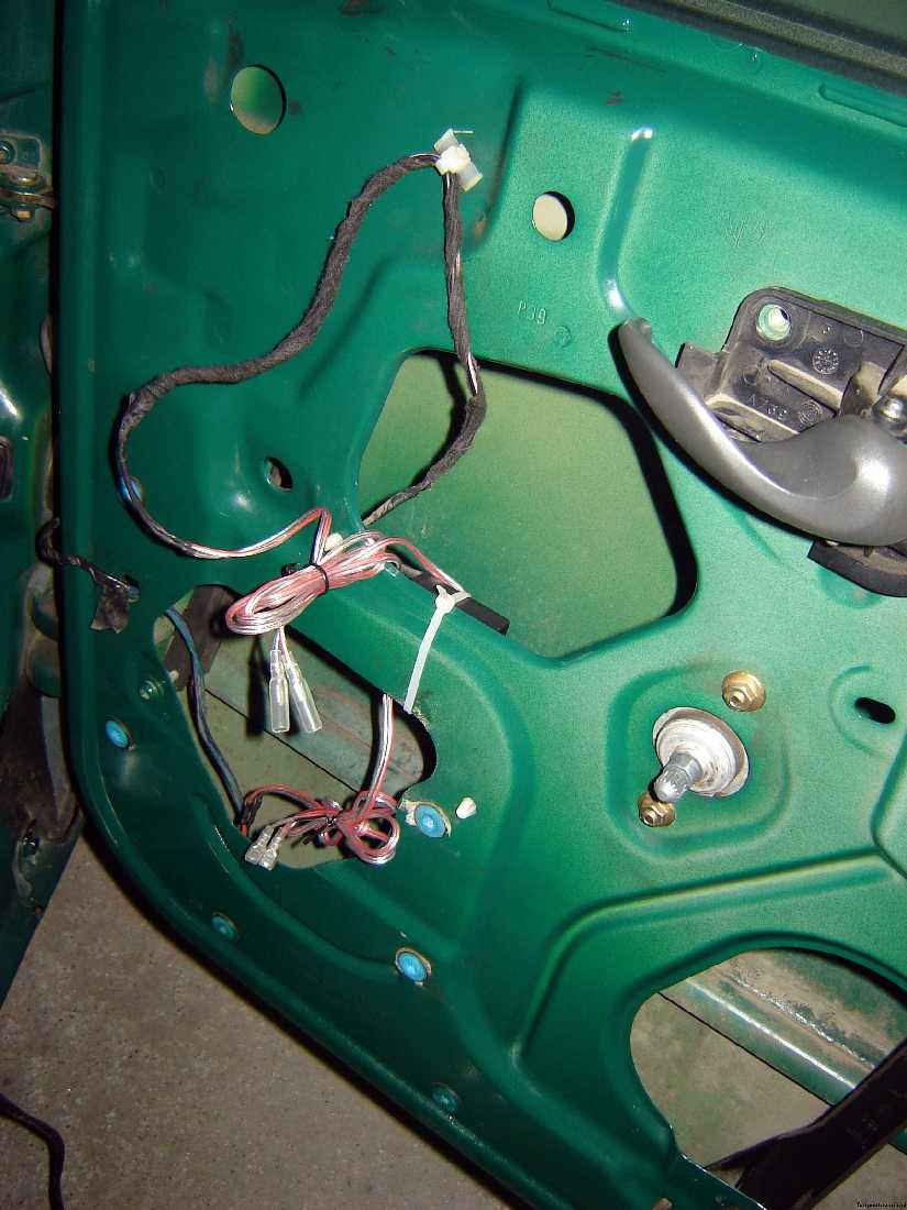

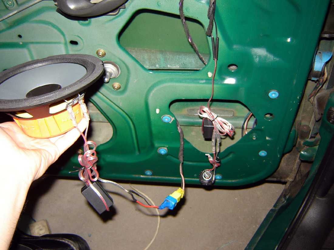

Połączenie z instalacją, lutownica cyna i na to koszulki termokurczliwe, opalamy zapalniczką i jest ładnie. Do podłączenia wooferów kostki tak by nie niszczyć fabrycznej instalacji.
Zwrotnice umieszczamy tu.. później opaska na zatrzaski, i następnie kilka razy taśmą samowulkanizującą.

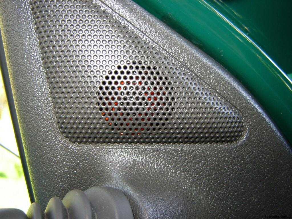

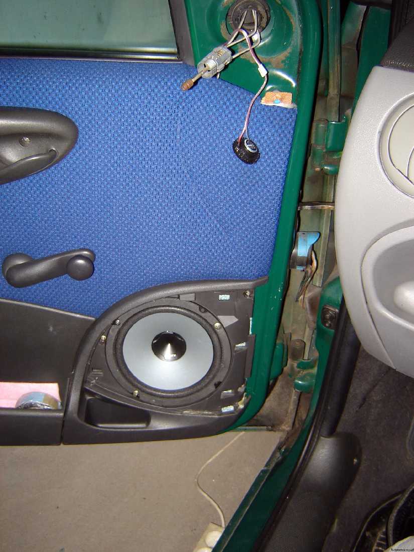

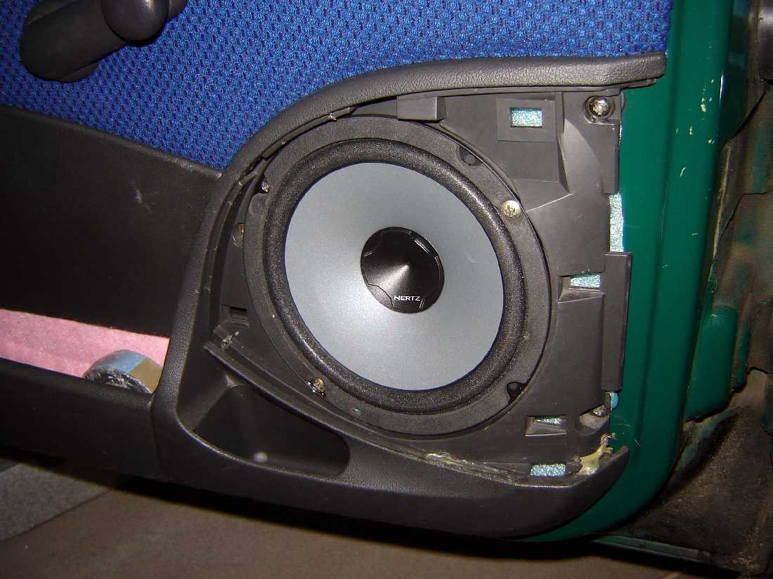

Tweeterek do montażu, tzn. do przyklejenia delikatnie pistoletem klejowym do plastików regulacji lusterek.

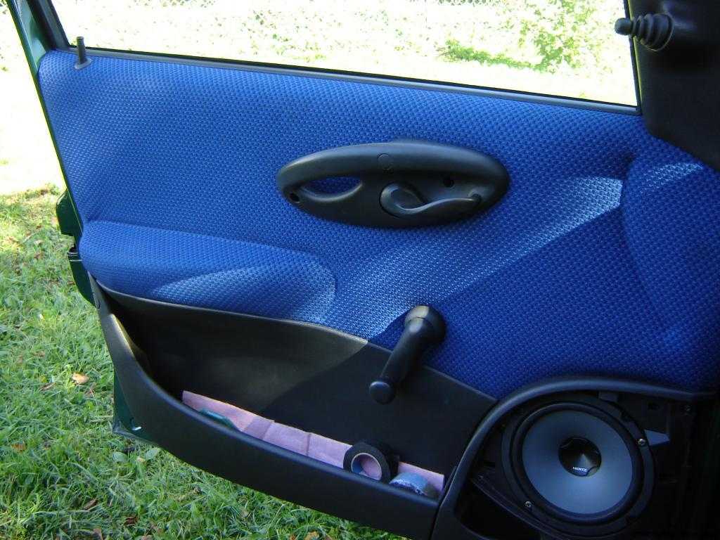

I w sumie koniec operacji, i od razu widać, jak teraz jest czysta tapicerka, była jeszcze trochę mokra..jak wyschła jest jeszcze jaśniejsza:).

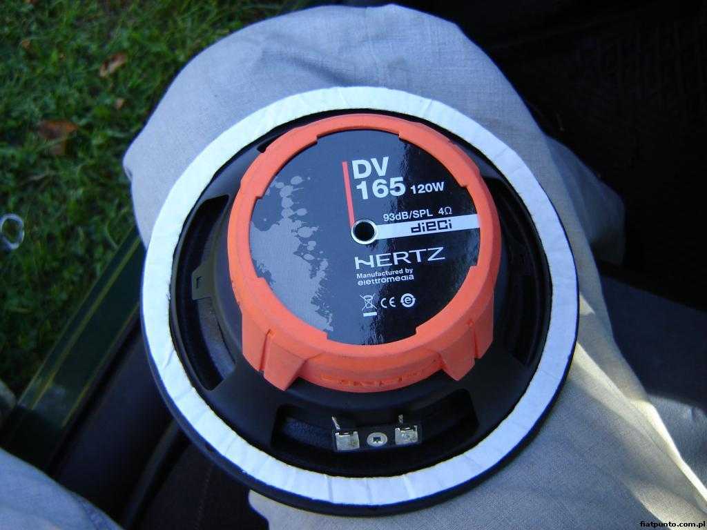

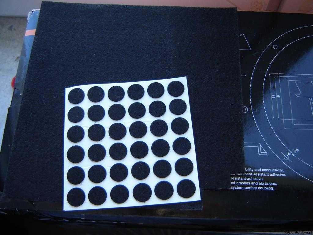

Drugiego dnia, jako że nie dawałem dystansów z MDFu, postanowiłem dać choć uszczelkę pod głośnik. W Auchan kupiłem dużo takich kółek przylepców, i cały arkusz kwadratowy, na podklejce, idealnie nada się do tego, wzięłem cyrkiel i... reszta na zdjęciach..
Efekt jak dla mnie bardzo Ok, ale jak ktoś chcę mieć dużo bassu to koniecznie uszczelnienie drzwi, wygłuszenie szczelne!! dystanse z MDFu, bo kto rozbierze drzwi w punto, to zobaczy co i jak dziury, przedmuchy... A to dla bassu nie sprzyja, jak ktoś ma w domu kolumny, subwoofer..niech wyjmie głośnik z obudowy i wtedy go posłucha..sam zrozumie jak ważna jest szczelna dobra obudowa. Aczkolwiek, hertze się ratują bardzo dużym skokiem membramy, i nawet w niewygłuszonych czuć bass :).
