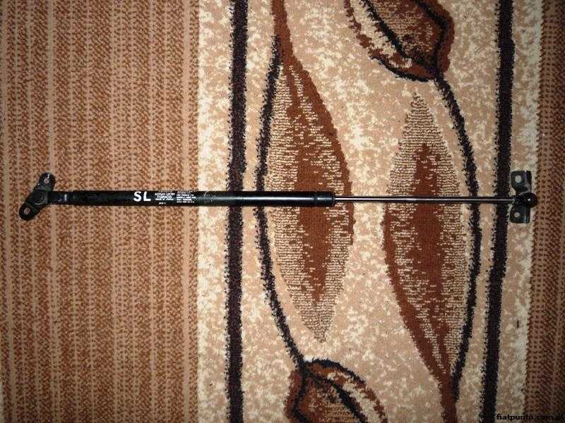

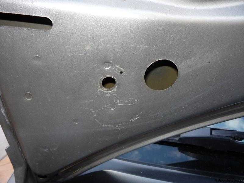

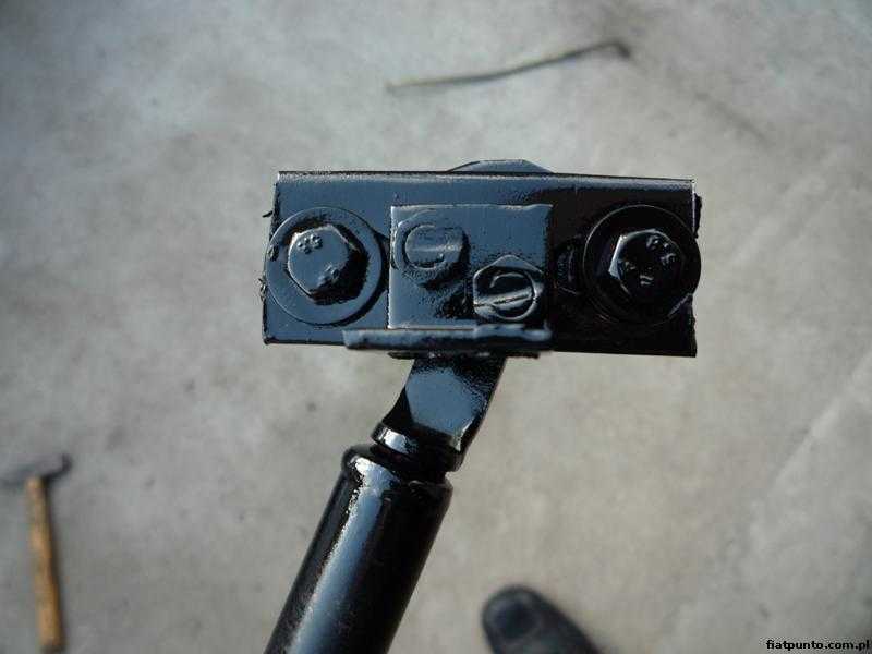

Na początku kupujemy siłownik, najlepiej jak by miał już oryginalne mocowania na śruby, np. taki:
Ja nabyłem akurat od Toyoty :wink:

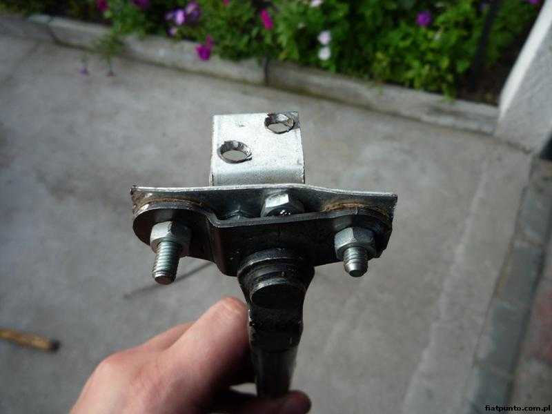

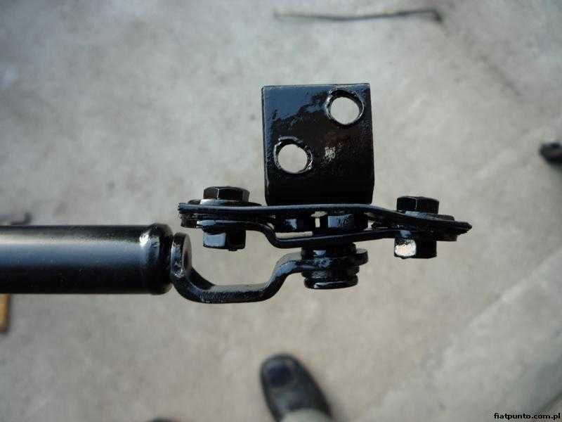

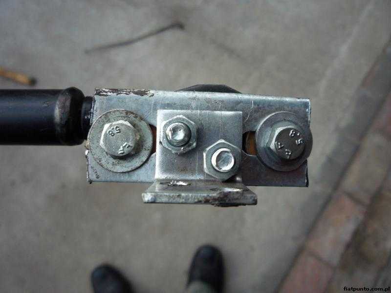

Po długich debatach z ojcem wymyśliliśmy takie górne mocowanie, to mocowanie będzie się różnić w zależności jaki kupicie siłownik.
Image Image Image

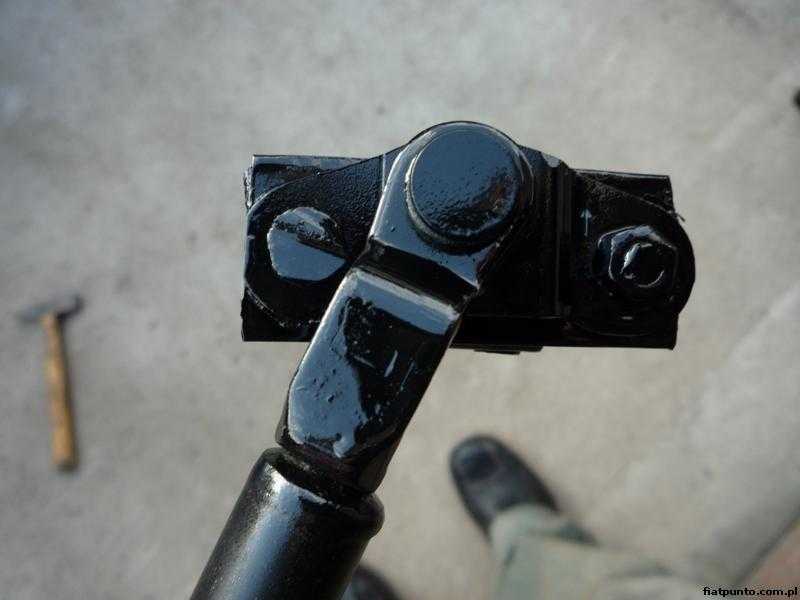

Po odcięciu śrub i pomalowaniu wygląda tak:
Image Image Image

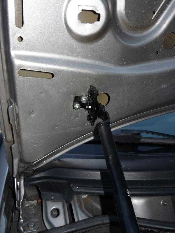

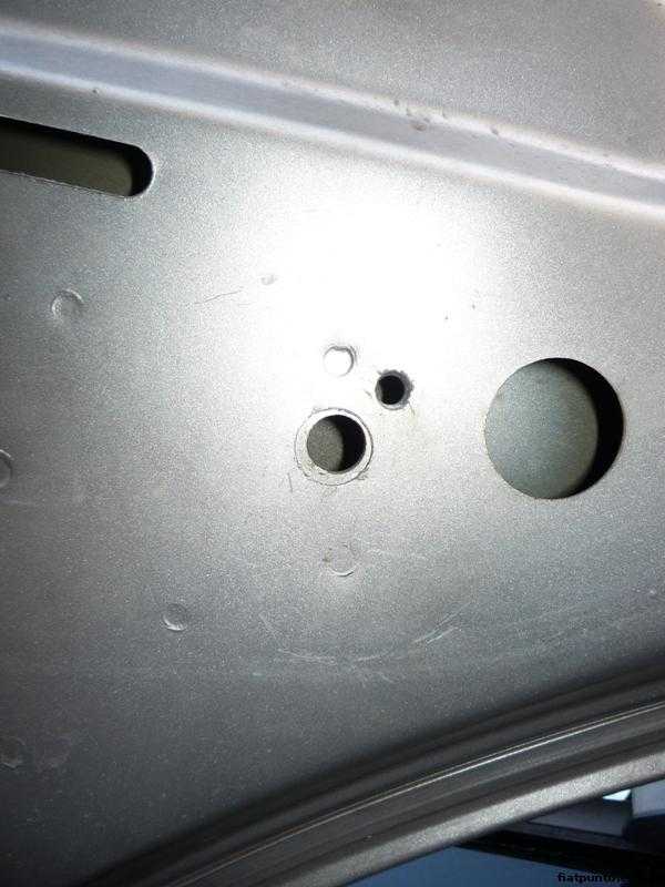

Wykorzystałem "naturalny" otwór w masce, a jeden musieliśmy wywiercić:
Image Image
Teraz czas na dolne mocowania:

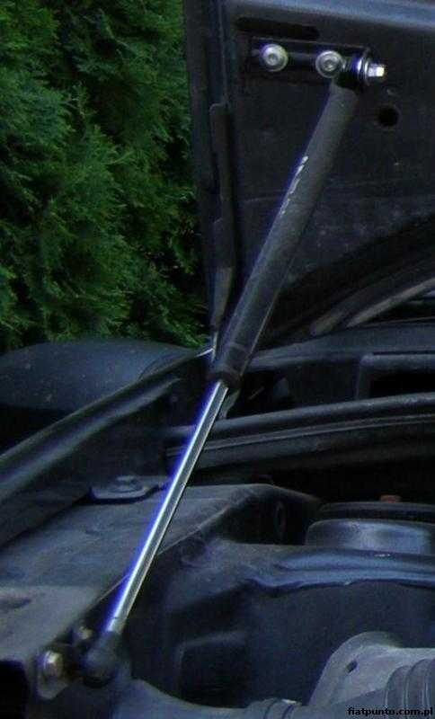

Wszystko skręcamy i sprawdzamy czy nigdzie nie ociera:
Image Image
Jeśli jest ok, to cieszymy się nowym gadżetem :wink:
Jeszcze podziękowania dla sebaszczepan za wenę do założenia siłownika 8)

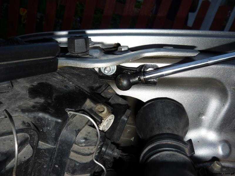

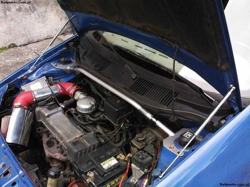

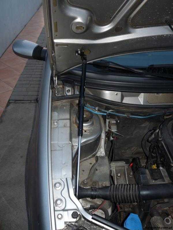

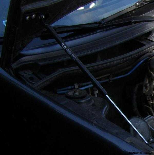

A tak to wygląda u sebaszczepan:
Image Image

Dobra mam :wink:
Tak to wygląda.
