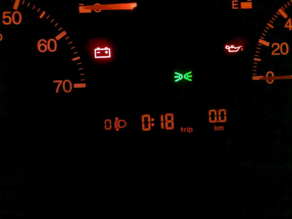

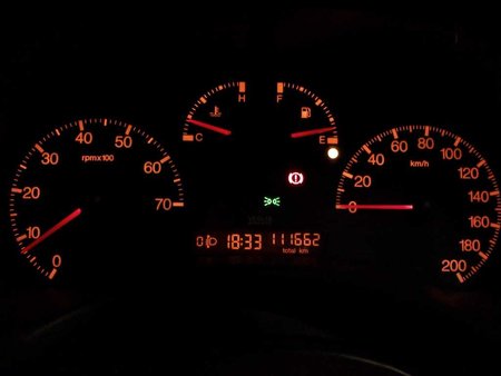

Jeżeli ktoś chciałby zrobić negatyw wyświetlacza (wygląd zegarów coś jak Punto II FL) oto mały poradnik, który obrazuje jak metodą prób i błędów doszedłem do tego efektu. Potrzebne będą:
- nóż do tapet, najlepiej lekko stępiony żeby nie poprzecinał folii którą będziemy usuwać z wyświetlacza
- kluczyk 10ka do odkręcenia klem z akumulatora
- klucze imbusowe do odkręcenia zegarów
- widelec :E
- jakiś alkohol, denaturat, spirytus, wódka - coś do zmycia kleju po usunięciu folii z wyświetlacza
- płaski wkrętak
- folia polaryzująca do wyświetlaczy lcd, na allegro kawałek 10x10cm z przesyłką to koszt około 14zł
- trochę cierpliwości
Zaczynamy od odłączenia akumulatora, wystarczy odpiąć minus od akumulatora. Teraz przechodzimy do wnętrza samochodu i odkręcamy osłonę zegarów, trzyma się na 4 śrubkach imbusowych, które widać patrząc na zegary od strony podłogi auta. Dalej zdejmujemy osłonę i odkręcamy trzy większe śruby imbusowe które trzymają zegary w desce rozdzielczej. Żeby wyjąć zegary dobrze ustawić obie manetki przełącznika zespolonego w dół i (jeżeli auto posiada regulację) opuścić kierownicę na dół.

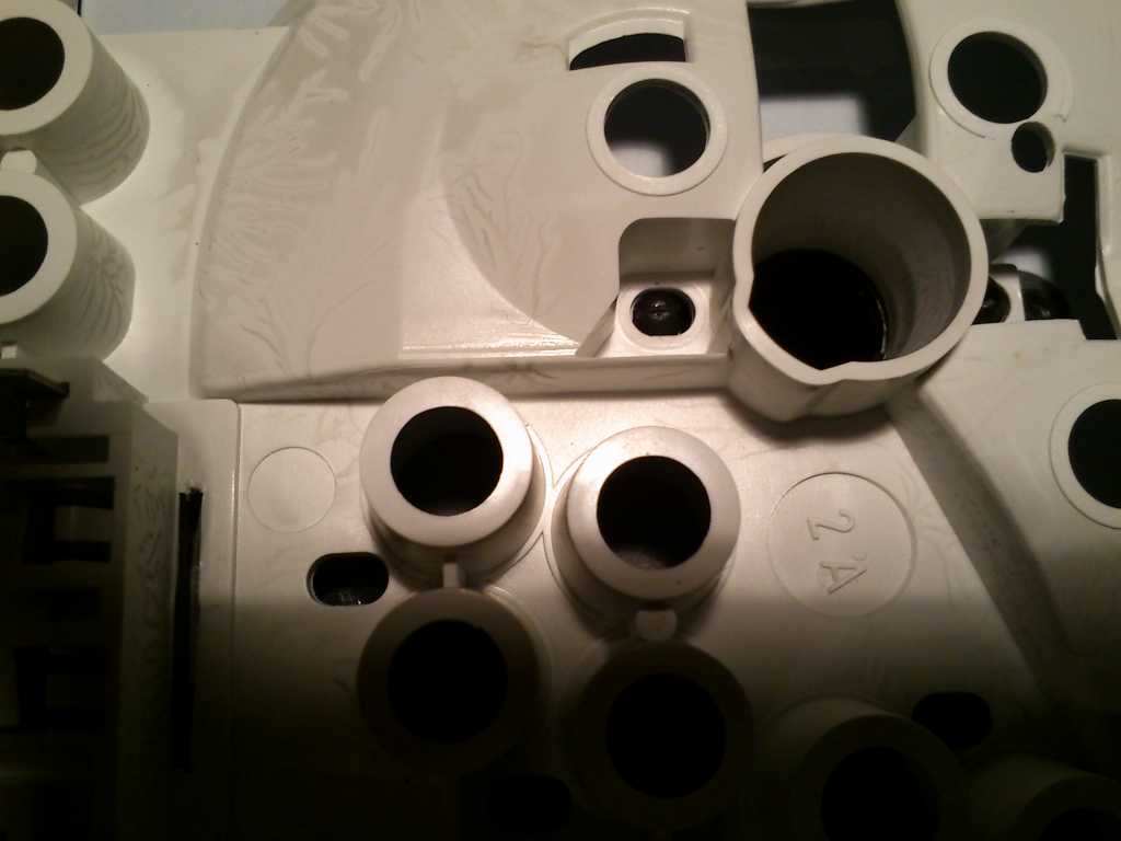

Po zdemontowaniu zegarów trzeba je rozebrać, są dwa rodzaje obudów jedne są skręcane na śrubki drugie składane na zatrzaski. Co z nimi robić chyba wiadomo :) Po zdjęciu tyłu obudowy, w pierwszej kolejności odginamy "języczki" trzymające ramkę wyświetlacza.
Teraz zdejmujemy przód zegara, zaczynając od zdjęcia przycisków sterujących, wystarczy je pociągnąć i wyskoczą są na zatrzaskach. Teraz zdejmujemy przód zegarów (szybę) jeżeli zegary były skręcane, wyjdzie bez marudzenia, jeżeli były zatrzaski z tyłu - będą i z przodu :) Ukazuje się taki widok:

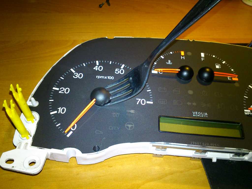

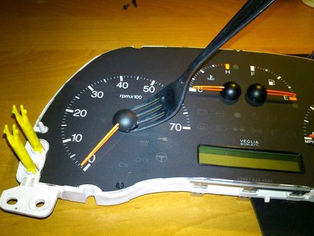

Następną czynnością będzie wyjęcie wskazówek. Mała, ale cenna porada, jeżeli nie posiadacie kabla ELM327, laptopa i MESa dobrze jest przed wszystkim zrobić zdjęcia zegarów na włączonym zapłonie żeby mieć ściągawkę jak później ustawić wskazówki. A więc robimy coś takiego:
Nie, nie jemy zegarów, tylko w ten sposób trzeba podważyć wskazówki żeby wyszły bez protestów. Teraz wracamy do tyłu zegarów i wyciągamy płytkę z elektroniką, trzyma się tylko na zatrzaskach:

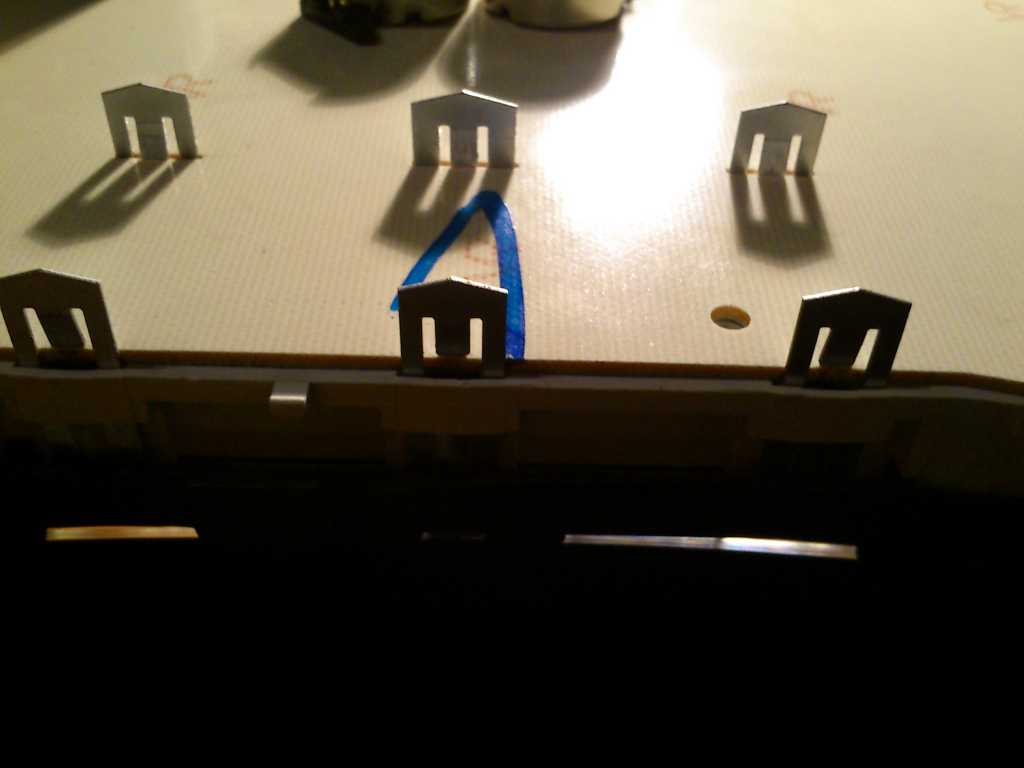

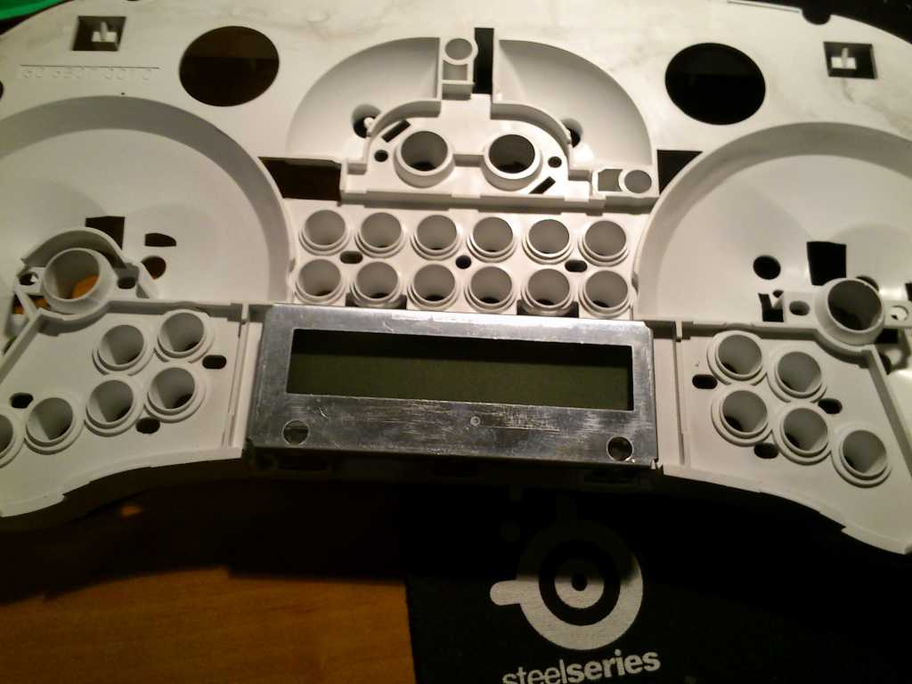

Po wyjęciu płytki, zdejmujemy tarczę zegarów, również trzyma się na zatrzaskach:

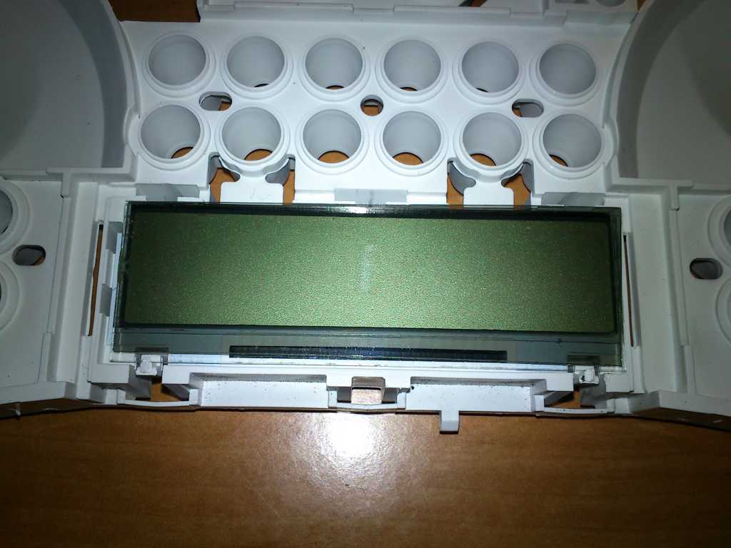

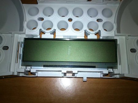

Po zdjęciu tarczy wyciągamy metalową ramkę wyświetlacza i sam wyświetlacz:
Wyświetlacz może wyjść razem z gumą która przesyła sygnały z płytki do wyświetlacza, można ją odkleić od wyświetlacza, po złożeniu zegarów wszystko będzie działać jak wcześniej.

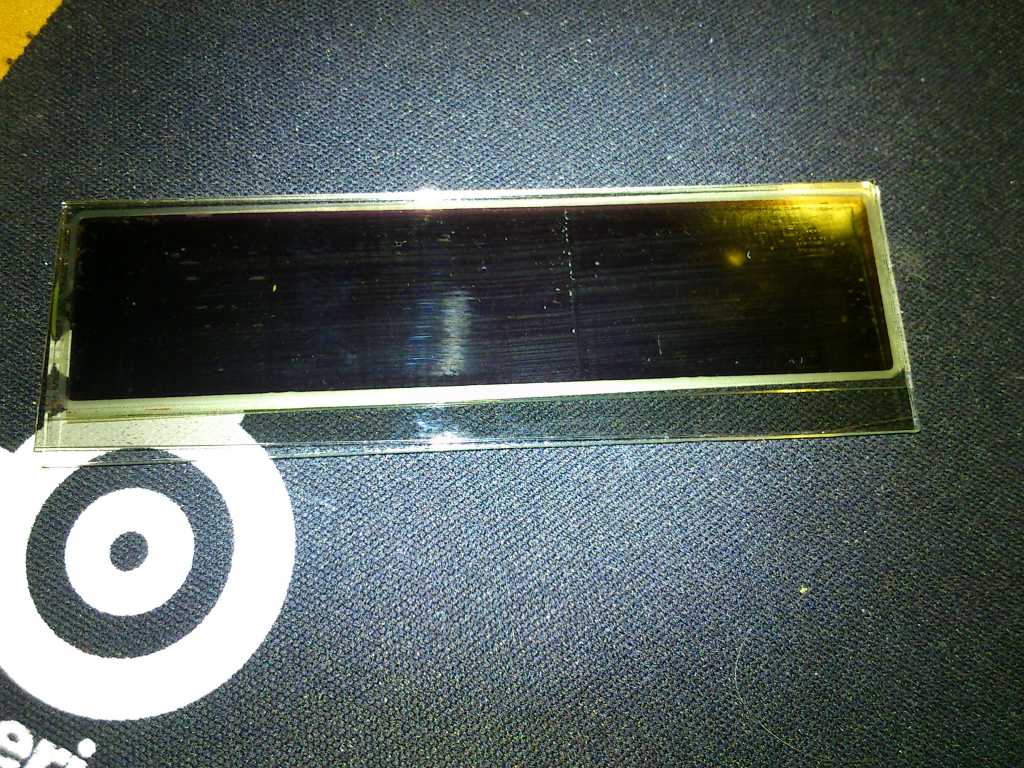

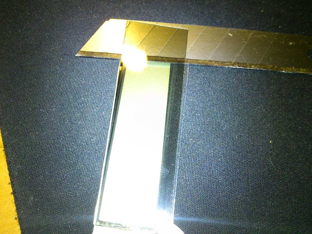

Teraz najtrudniejsze zadanie, trzeba za pomocą noża do tapet odkleić górną folię polaryzującą wyświetlacz. Dobrze jest jeżeli mamy trochę stępiony nóż, wtedy łatwiej zdjąć folię w całości, inaczej będzie po prostu więcej pracy z usuwaniem szczątków folii.
Po odklejeniu zostaje na wyświetlaczu duża ilość kleju którą zmywamy za pomocą jakiegoś ogólnodostępnego w domu alkoholu, ewentualnie płynu do mycia szyb. Po wyczyszczeniu kleju bierzemy arkusz nowej folii i ustawiamy ją tak, żeby uzyskać całkowite zaczernienie wyświetlacza. Zaznaczamy na folii markerem krawędzie wyświetlacza i wycinamy prostokątny kawałek folii, po jego położeniu otrzymujemy taki efekt:

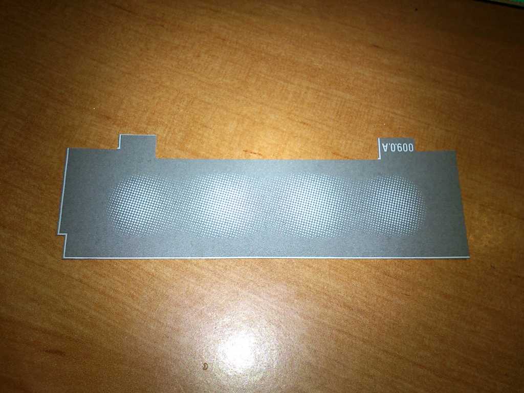

Teraz pozostaje jeszcze przerobienie "rozpraszacza" podświetlenia, który jest pod wyświetlaczem i wygląda tak:
Odrysowujemy kształt rozpraszacza na zwykłej białej kartce papieru (ja po prostu wyjąłem kartkę z drukarki), wycinamy i wkładamy na miejsce oryginału. Wymiana rozpraszacza ma na celu rozjaśnienie podświetlenia, na oryginalnym wyświetlacz świecił zbyt słabo.
To już w zasadzie wszystko, teraz pozostaje tylko poskładać zegary w odwrotnej kolejności do demontażu i sprawdzić efekty naszej pracy. Powinny być takie:
Uwaga! Wszystkie czynności związane z przeróbką zegarów wykonujecie na własne ryzyko i nie ponoszę żadnej odpowiedzialności za ewentualne szkody powstałe w przypadku nieostrożnego demontażu i montażu. Dobrym wyjściem jest zakupienie zegarów od "anglika" na których można poćwiczyć przed rozebraniem własnych (ja kupiłem takie za 29zł + przesyłka).
PS. Ktoś może spytać dlaczego nie użyć starej folii odwróconej na drugą stronę? Odpowiedź jest prosta, po odwróceniu oryginalnej folii na drugą stronę wyświetlacz zmienia się w negatyw, na którym prawie nic nie widać, najprawdopodobniej dlatego, że po odwróceniu folia jest źle ustawiona względem ciekłych kryształów w wyświetlaczu i nie przepuszcza prawie wcale światła. Pewnie piszę herezję, ale wszystko było robione metodą prób i błędów i w końcu się udało.

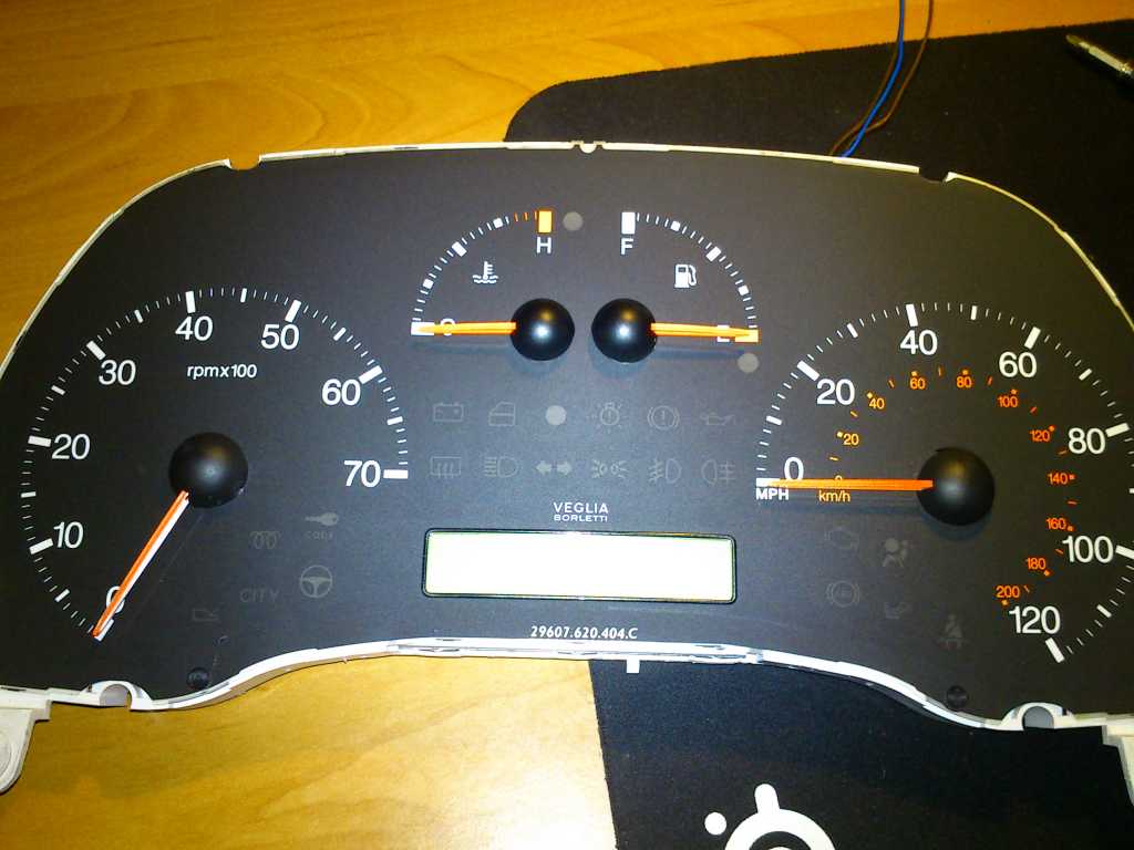

Jeszcze dam zdjęcie jak to wygląda w dzień, chociaż dziś cały czas mgła i nie jest zbyt jasno, ale nie zmienia to faktu, że wyszło jak z fabryki :wink:

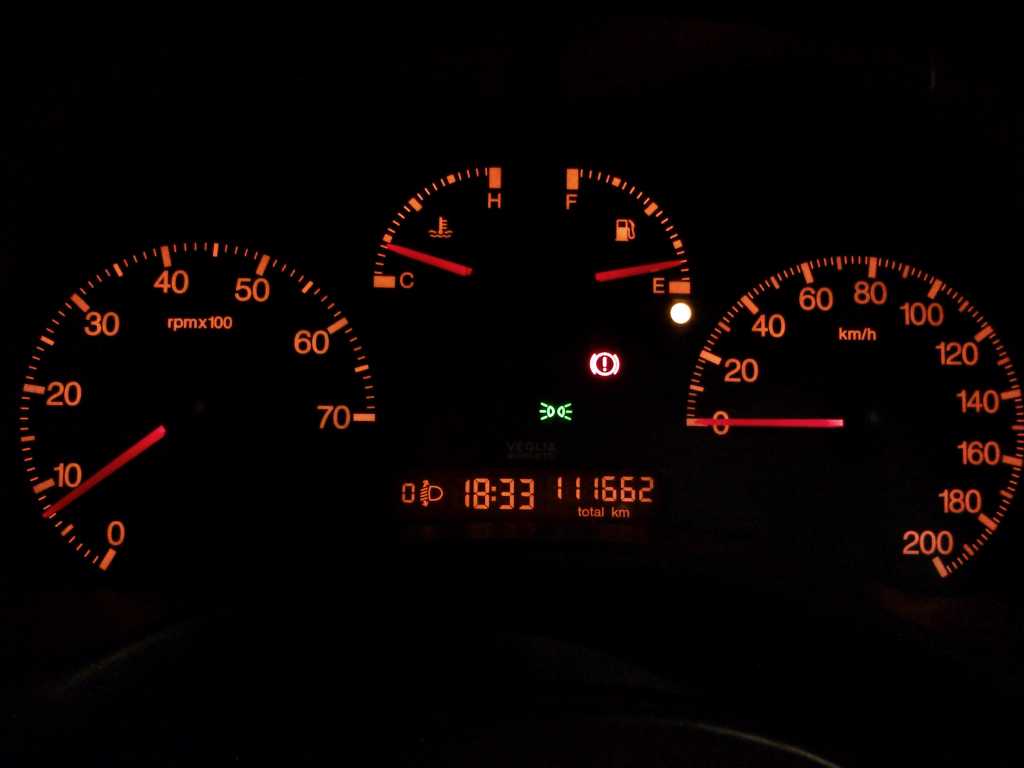

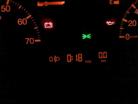

Dla niedowiarków-mi też wyszło:
Komentarz do pliku: negatyff
z tym że temat kontrastu obszedłem bez wychodzenia na ten mróz-pod wyświetlacz(już z ,,podkładem rozpraszającym" ) położony na tym białym plastiku poszła latarka i kręciłem folią do momentu maksymalnego zaciemnienia 4 kropek które sie pojawiły :P
niech polaryzacja będzie z wami 8)

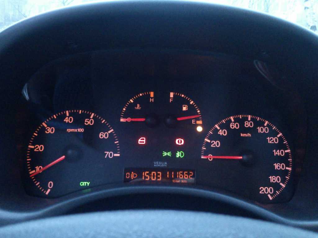

Dziś wreszcie wykonałem moda :mrgreen:
Co prawda dziś Dzień Boży, ale to takie tam żadna praca, ot taka zabawa :wink:
Tam _marcin00_, pisałeś że klej zostaje, ściągnąłem folię i żadnego kleju, myślę o co chodzi :| dopiero patrzę a tam jeszcze jedna ta właściwa :D
Fakt trudno to pieroństwo zedrzeć, trzeba ostro potraktować spirytem :wink:
Wziąłem do ręki kawałek tej folii, zerwałem folijkę ochronną z obu stron i sobie myślę, no dobra ale czy to nie powinno się kleić :? , patrzę, patrzę, drapię, podgrzewam suszarką i nic nie odchodzi, no to odpalam kompa, czytam i mnie oświeciło że to to się nie klei tylko trzeba tak położyć i tyle ;]
Ogólnie mnie zeszło lekko ponad godzinkę, jakby nie to drapolenie folii :mrgreen: to bym się wyrobił w 30 min z górką.
To nic nie daje, chyba że nie ustawiamy tak na 100% dokładnie, czyli tam 1mm wskazówka w tę czy we wtę to bez różnicy.
Jak się chce na 100% dokładnie to trzeba na włączonym zapłonie wszystkie, oprócz paliwa wsadzić lekko i delikatnie w zero, wyłączyć zapłon, włączyć i zobaczyć czy jest ok, jak tak to wyłączyć, przytrzymać drugą ręką z tyłu tarczę i delikatnie wcisnąć do oporu. A paliwo na wyłączonym zapłonie wkładamy w zero i testujemy tak samo :wink:
Jak ktoś ma delikatną rękę to za 1 lub 2 razem będzie all idealnie :wink:
