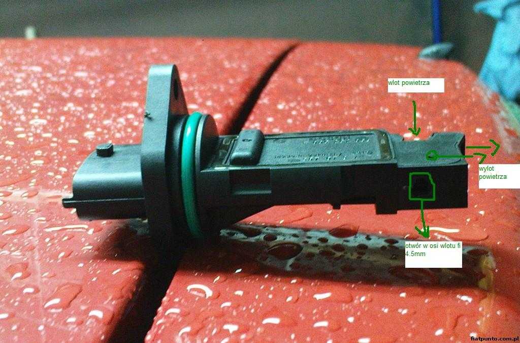

auto ma trochę słabe kopytko więc odłaczyłem przepływke i wtedy jeździło ok,więc poszukałem w necie co można z nią zrobić-bo kupić nową i wymienić to każdy potrafi ,i znalazłem na forum opla i bmw taki patencik,który przedstawię w załączniku.Co tam jest?otóż fotka przepływki w punto 1.3 jtd i to samo,ale już rozebrane-patent polega na tym,że w osi otworu wlotu powietrza,ale po przeciwnej stronie przepływki robimy otworek 4-5 mm ,dzięki temu powietrze przepływajace przez czujnik nie będzie "krążyło" kanałami po przepływce,a pójdzie "skrótem".Da to sygnał to ecu ,że powietrze jest zimne i trzeba lekko zmodyfikować ustawienie parametrów ilości paliwa itd (wcale więcej po tym nie pali),fachowcy na pewno dopiszą co i jak to zmieni,ja to zrobiłem i teraz auto ładnie się zbiera od dołu ,nie czuję wejścia turbiny-robi to miękko ,tak jak wtedy gdy przepływka była nowa i sprawna,ważne aby wiercić otworek z "czuciem" ponieważ jak wiertło wejdzie za głęboko,to może uszkodzić elementy w srodku przepływki

rajtek czyli trzeba zrobić otwór w osi wlotu(tzn tam gdzie pisze fi4,5mm na zdjęciu)?Normalnie tego otworu w ogóle nie ma czy jest ale mniejszy??Ciekaw jestem czy da się to zastosować w GP ale tu chyba nie można demontować czujnika z obudowy. :(

fabrycznie u mnie jest prostokatny wlot,prostokątny wylot na dole i po boku malutka dziurka,a ty robisz w osi wlotu dziurkę(na przeciwnej ściance) -ja mam teraz 6 mm i to jest ok

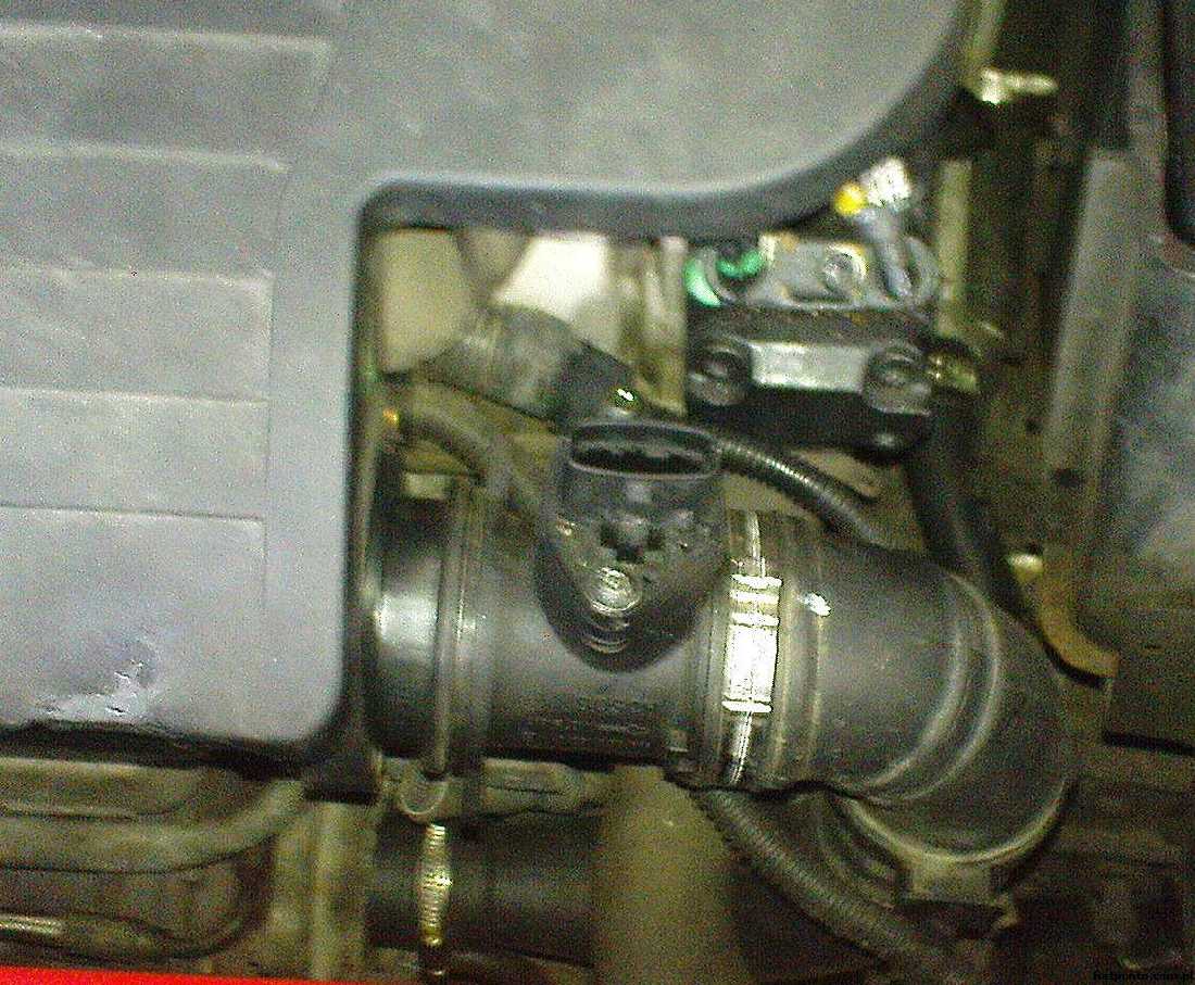

faktycznie jakby w grande się wycwanili,srodek zapewne ten sam,ale na ciepło zamontowana reszta,oblookaj,moze uda się dojsc od wylotu wiertłem ,albo poszukac na forum innym jak rozebrac taką przepływkę

ale mysle ze długie wiertełko,lub łatwiej zagrzany drut przepali co trzeba he hejak mozesz zapodaj fotkę tego co widac na wylocie z przepływki,na wlocie jest kratka a na wylocie chyba nic,wiec zdjęcie mozna łatwo zrobic
