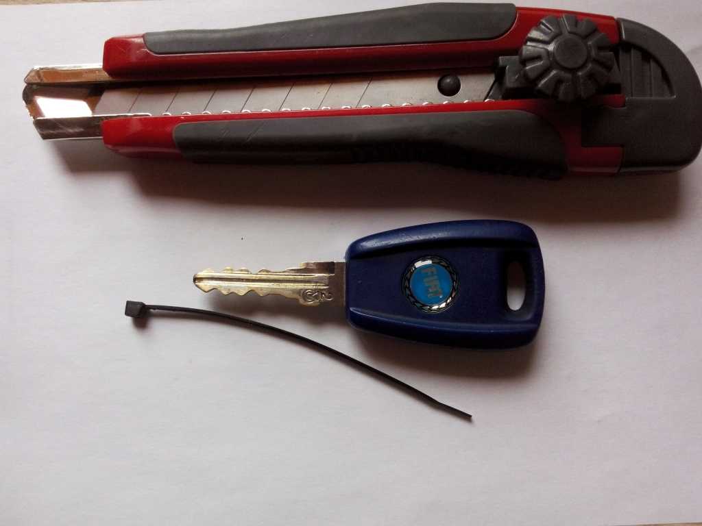

Do modyfikacji potrzebne będą:
-Nóż do tapet
-Nóż obiadowy (nie ma na fotce)
-trytytka (opaska zaciskowa do kabli)
-Nasz kluczyk

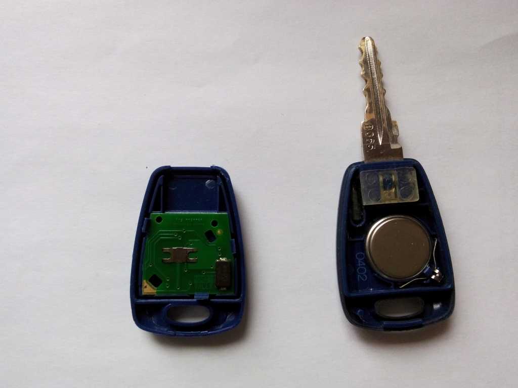

1. Zabieramy się za rozmontowanie kluczyka, poprzedzając ściągnięciem breloczków itp.
(podwadzamy nożem obiadowym w tylnej części, potem co kawałek, uważając w okolicy grotu, żeby nie zniszczyć pastylki immo)
2. Demontujemy płytkę z naszą elektroniką (również nożem obiadowym, wystarczy z jednej strony delikatnie podwadzić zatrzask potem pójdzie z górki)

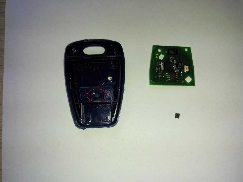

3. Demotujemy obudowe przycisku zamontowanego w płytce (U mnie na zdjęciu nie ma bo gdzieś posiałem :E)
4. Docinamy kilka kawałeczków trytytki mniej więcej na szerokość przycisku w płytce
5. wkładamy do obudowy piltoa pod plastikowy przycisk przygotowane wcześniej kawałki trytytki-Zaznaczone na czerowno (im więcej tym mocniejszy efekt, ja użyłem dwóch i jest git, da się wcisnąć jednym palcem, ale nie jest tak lekko by zadziałało samo w kieszeni)
6. Delikatnie wkładamy płytkę z elektroniką na miejsce.
7. Zamykamy obudowę kluczyka
Do dopełnienia efektu przy okazji rozebranego kluczyka polecam wymienić baterię na nową :)

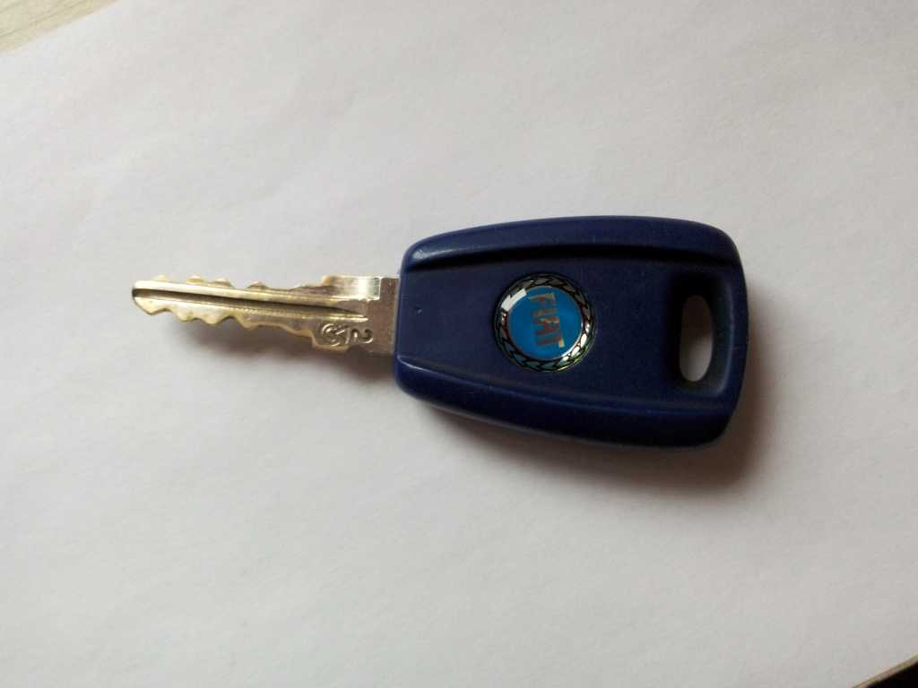

I to tyle, teraz można iść do samochodu i sprawdzić jak wyszło, u mnie po pierwszym naciśnięciu trtytki strzeliły (ułożyły się).
Sam kluczyk działa prześwietnie.
