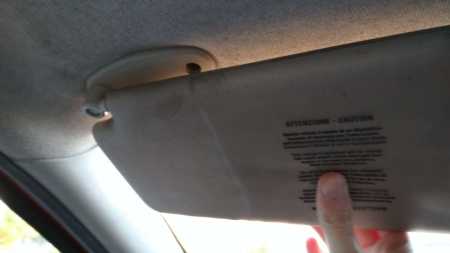

Wyciągamy cały ten bolec z uchwytem który przykręcamy do dachu. Wystarczy go mocniej pociągnąć i wyskoczy. Następnie szukamy miejsca, gdzie jest wspomniana wcześniej blaszka. Spokojnie to miejsce wymacamy palcem, jest to takie wgłębienie. Na zdjęciu poniżej, dosłownie jest u mnie pod palcem:
Dla zobrazowania gdzie to jest, dodałem zdjęcie przed wyciągnięciem bolca.

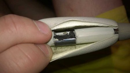

Gdy mamy to miejsce, nożykiem do tapet rozcinamy. Ważne aby miejsce rozciąć jednym, długim pociągnięciem po oryginalnym zgrzewaniu czy klejeniu. Niedokładne odcięcie może spowodować to, że podczas wymiany rozcięcie nam się dalej rozedrze. Jeżeli już rozetniemy to naszym oczom ukaże się biała gąbka. Jeżeli jej wcześniej nie rozcięliśmy, to robimy to teraz. Po tej operacji widać już blaszkę. Jak widać u mnie próbował to ktoś nareperować za pomocą kawałka gumy.

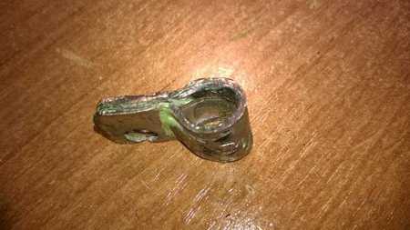

Wyciągamy blaszkę w dwóch kawałkach i kombinujemy skąd wytrzasnąć taką blaszkę. Ja miałem ułatwione to, ponieważ w poprzednim daszku ktoś już takową dorobił. Niestarannie, ale działa :) Podobno taka sama blaszka występuje w daszkach UNO, jednak nie jest to sprawdzona informacja.
Tak to wygląda u mnie:
Ważne! Blaszka musi mieć końce zakończone sfrezowaniem, nie musi to być duże zeszlifowanie. Ja to zrobiłem kamieniem szlifierskim, okrągłym stożkowatym z dreamela. Jeżeli tego nie zrobimy, podczas wciskania bolca, zaczniemy "skrawać" plastik.
Blaszka musi być w podobnym kształcie co oryginalna blaszka. Moja wyszła jajowata i jest OK. Można zrobić ciaśniejszą blaszkę, tak aby daszek trochę ciężej chodził. Warto również nasmarować blaszkę, aby nic nam nie skrzypiało ani nic z tych rzeczy.

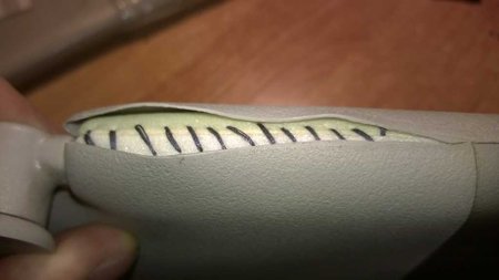

Ja postanowiłem białą gąbkę zszyć nicią. Nie miałem grubszej nici, więc złożyłem ją na pół aby nie przecinała gąbki. Tak to wygląda:
Siwej warstwy jeszcze nie skleiłem, ale mam dwa pomysły. Jeden to od środka skleić to taśmą dwustronną. Siwa warstwa od środka jest "śliska" tak więc powinno dobrze trzymać. Drugi to sklejenie taśmą bezbarwną od zewnątrz, jednak będzie to gorzej wyglądać oraz taśma ma dosyć kiepską przyczepność ze względu na fakturę materiału. Ew. jeszcze super glue ale nie wiem czy da rade to skleić

Tak to się prezentuje:
http://s5.ifotos.pl/img/WP2015043_wwxhxxq.jpg
http://s2.ifotos.pl/img/WP2015043_wwxhxxs.jpg
http://s3.ifotos.pl/img/WP2015043_wwxhxnp.jpg
Zwykła taśma bezbarwna, bo mam zamiar jednak wyrwać gdzieś oryginalną blaszkę. Teraz jest co najwyżej OK, bo daszek odstaje o jakieś na oko 20-30mm od podsufitki, przez co odchylony do szyby tak samo jest trochę niżej i trochę mnie to denerwuje ale wiadomo "lepszy ryc niż nic" :)
Jednak tak jak zrobiłem też jest OK, nie rzuca się w oczy wcale, ba jeździłem te dwa tygodnie z takim nie sklejonym i też całkiem OK :]
