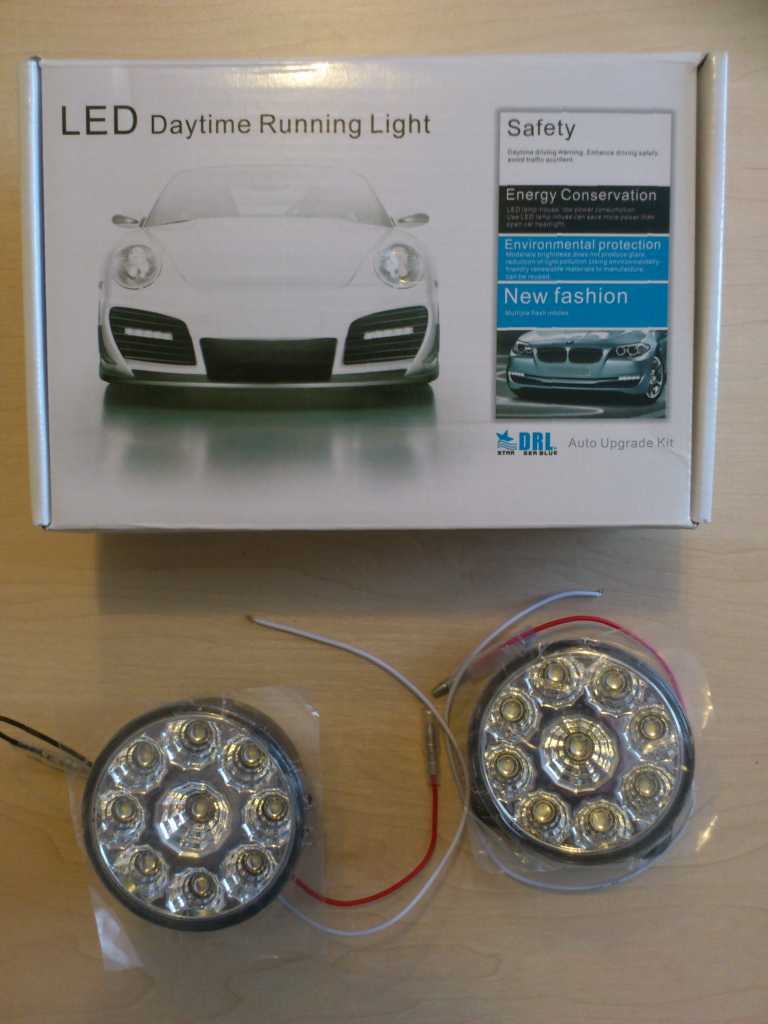

Co potrzebujemy:

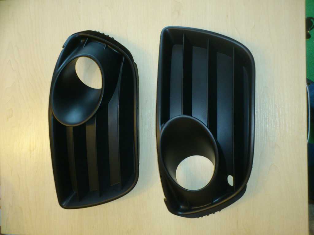

Oczywiście kratki z miejscem na halogeny (mi udało się takie dostać na Allegro za 130zł z dostawą)
Okrągłe światła do jazdy dziennej (70zł) link:DO SKLEPU

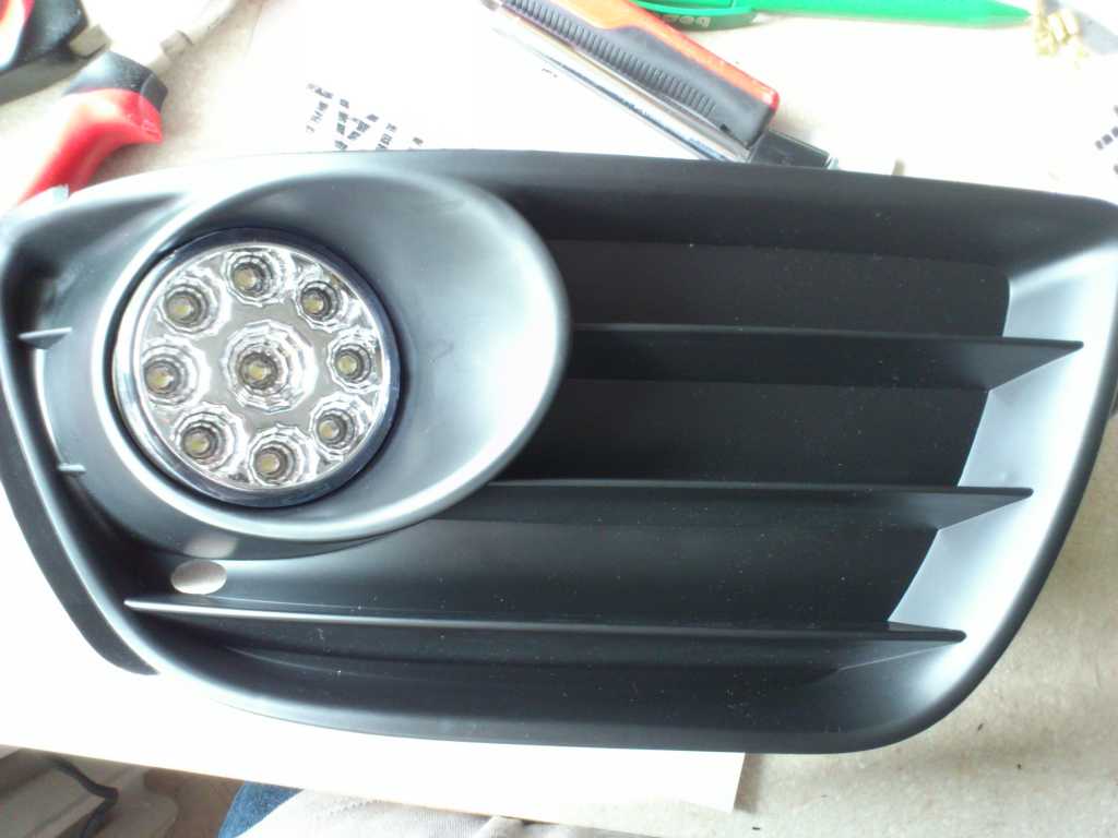

Kratki
Światła

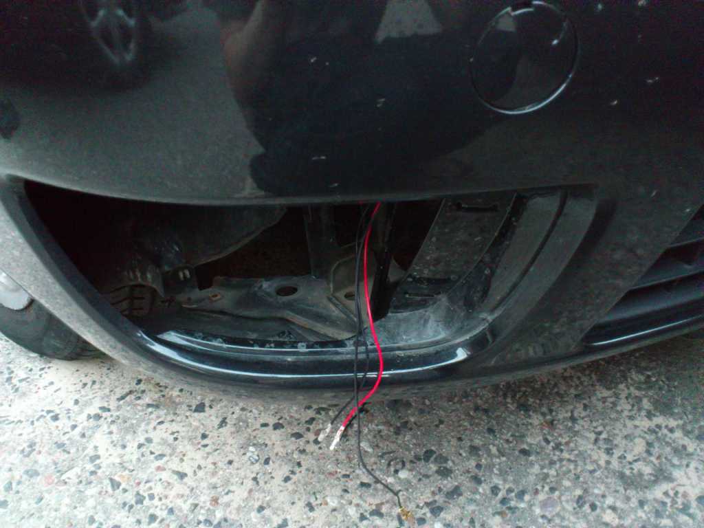

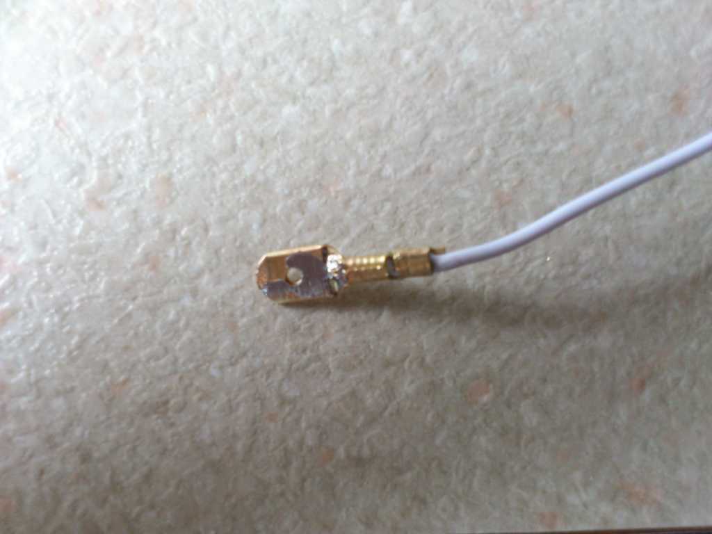

Gdy mamy potrzebne rzeczy to zaczynamy od założenia i przylutowania konektorów dwie pary do białego kabla ( w zależności od firmy świateł może być inny) ) i osobnego kabla bo u mnie biały był za krótki i by mi nie sięgnął.I przy okazji łączymy w pary te kable które są osobno w komplecie tzn. czerwony z czerwonym,czarny z czarnym i biały z białym (u mnie brak białych w komplecie) robimy to po to żeby nie musieć podłanczać każdego kabla osobno.

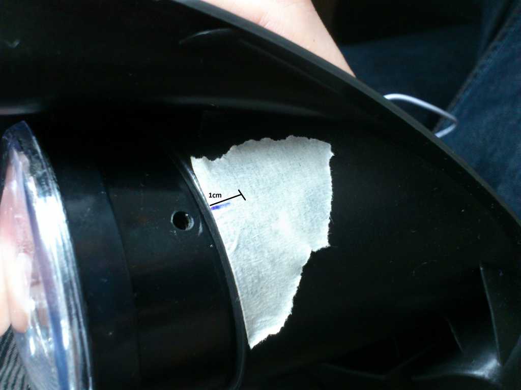

A teraz gdy mamy już przygotowany kabel to możemy przymierzyć światła do kratek. Oczywiście otwór w kratce jest mniejszy ma 6,5cm średnicy a światła 7cm mniejszych nie znalazłem.

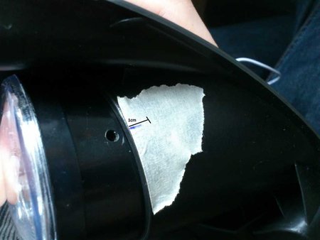

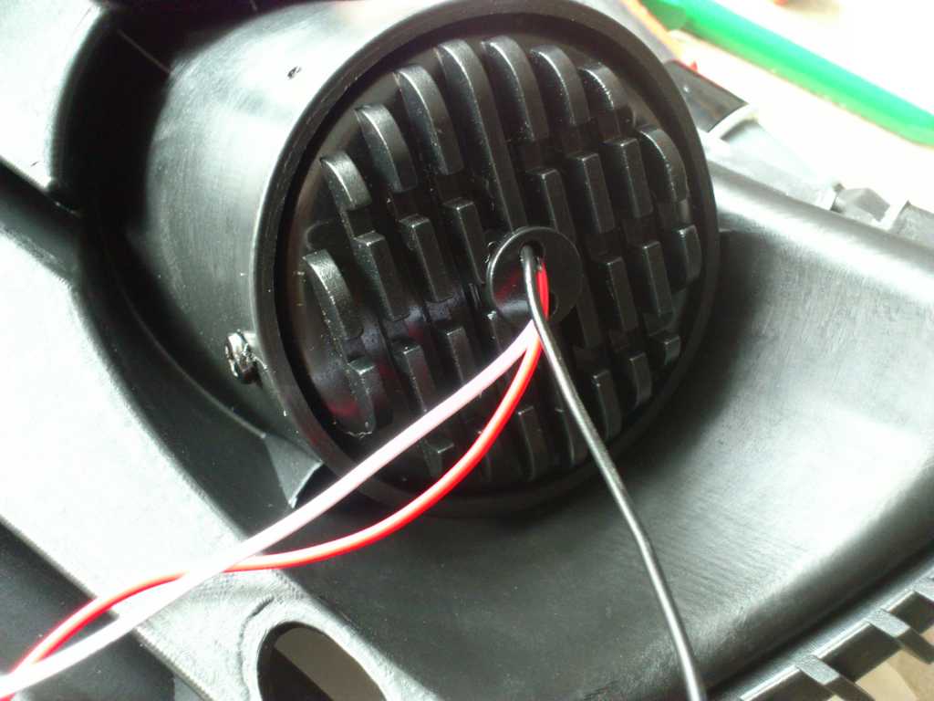

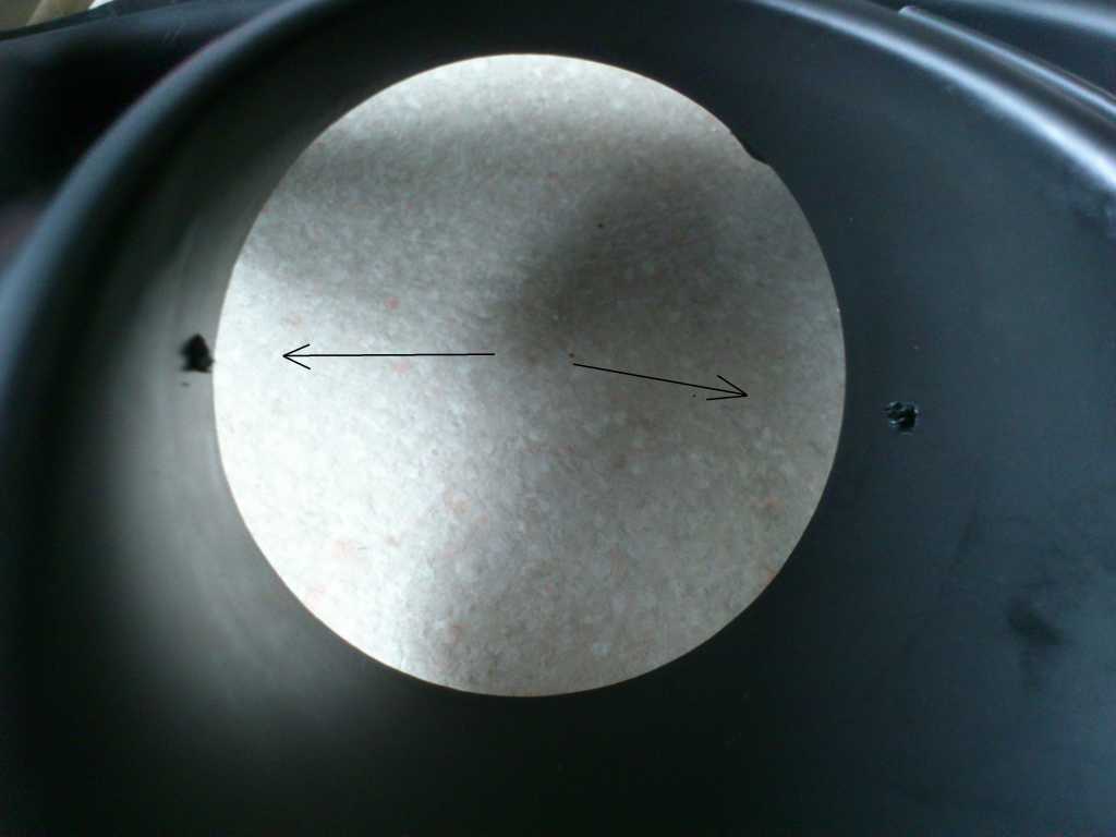

I teraz wymierzmy miejsca na otwory pod śruby (są w zestawie) mi wyszły po 1cm obydwie od tyłu otworu.
Jak mamy wymierzone to wiercimy otwory wiertłem „3”
Tak to wygląda od środka.
A tak już z światłem od tyłu i sprzodu.

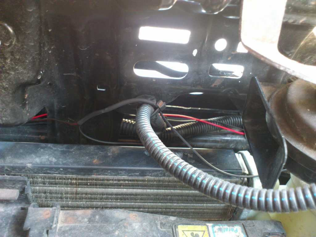

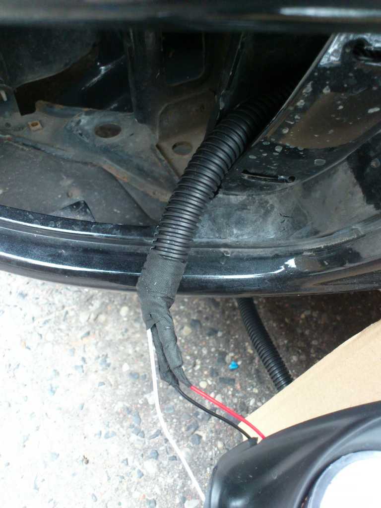

I teraz idziemy do auta i przeciągamy przewodu w miejsca docelowe.
Nie mam zdjęć jak przeprowadziłem kable w środku kable ale poprowadziłem je górą tzn. na wysokości klaksonu.

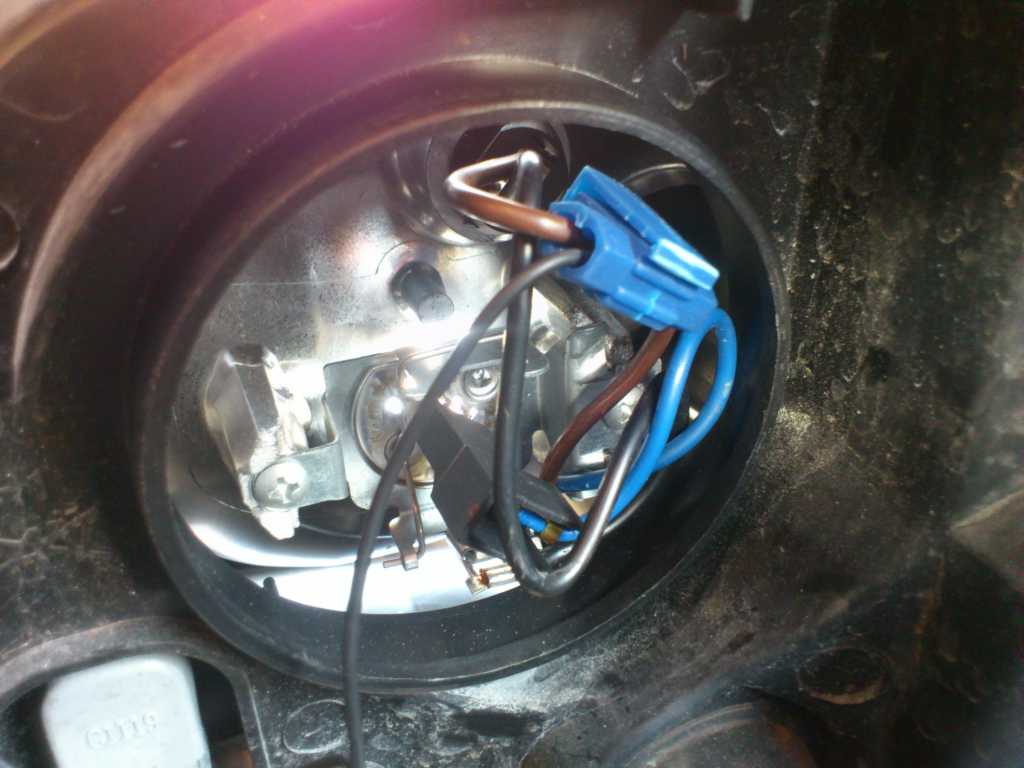

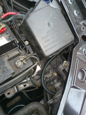

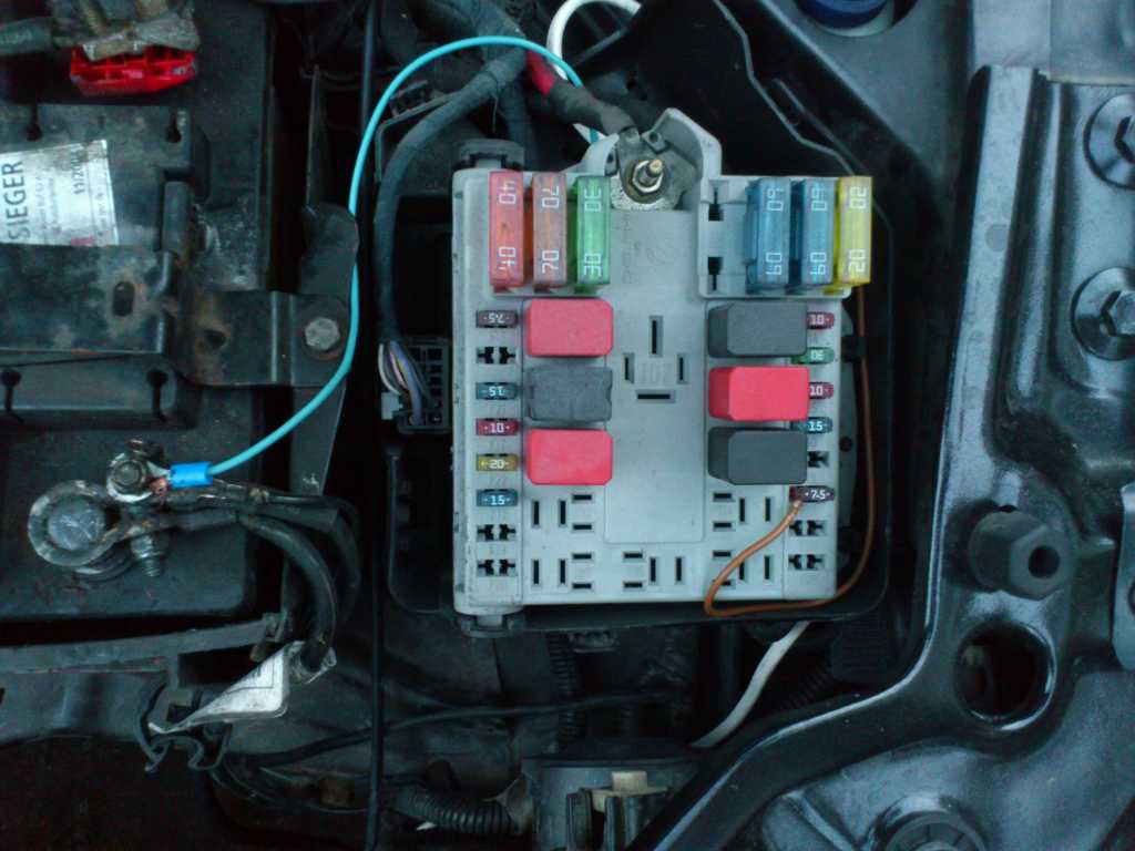

A teraz podłączenia Czarny kabel do minusa przy akumulatorze , Czerwony akurat ja podłączyłem pod bezpiecznik (prąd po przekręceniu klucza), a Biały pod żarówkę od postojówek ( dzięki temu podczas zapałania świateł postojowych/mijania Światła Dzienne gasną )
Mam inne kolory kabli niebieski minus, brązowy plus (oryginalne okazały się być za krótkie i musiałem je przedłużyć )
A tutaj kabel podłaczony pod postojówke za pomocą szybkozłączki.
Podłączamy światła i zaizolujemy złącza za pomocom koszulek termokurczliwych ja na wszelki wypadek użyłem dodatkowa taśmę izolacyjna .

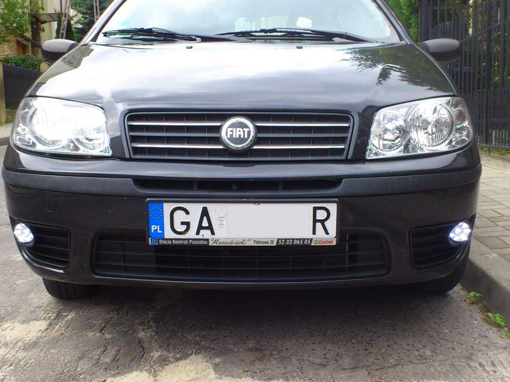

I wciskamy kratki na swoje miejsca. I mamy taki widok.

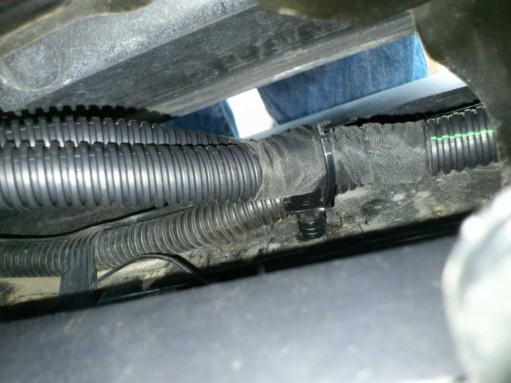

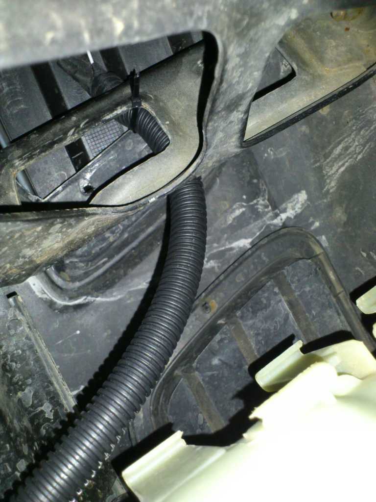

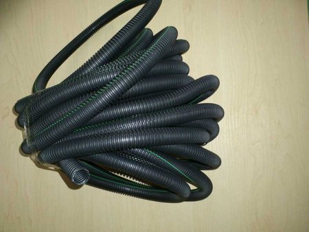

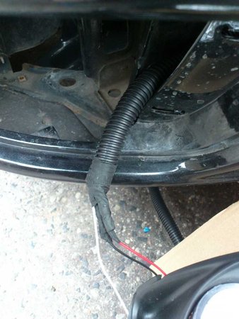

Dzisiaj postanowiłem uporządkować instalacje do ledów.
Do tego celów kupiłem peszel 16/12mm i taśme izolacyjną "parcianą"
Teraz wygląda prawie jak oryginalna instalacja :)

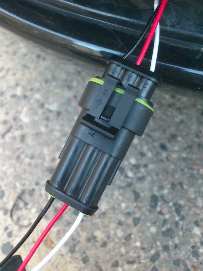

Dzisiaj miałem natchnienie i założyłem wtyczki prawie po roku użytkowania na zwykłych konektorach i koszulek termokurczliwych :E
