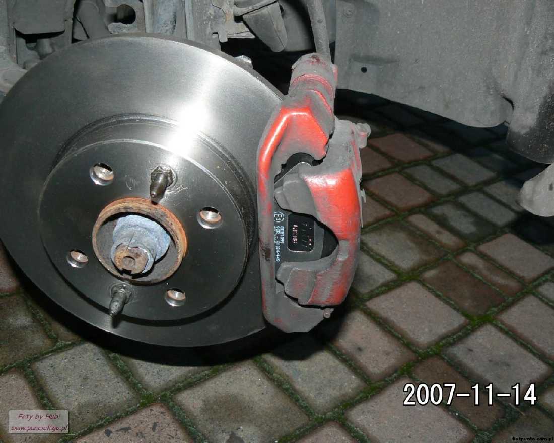

dziś wymieniałem swoją tarczę, bo okazało się że jest pęknięta
a tak wygląda moja tarcza
1- odkręcamy koło

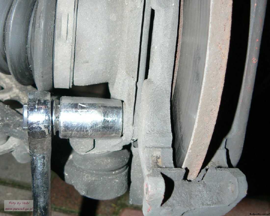

2- demontujemy klocki - ale to chyba już wiecie jak, oraz odkręcamy szpilki trzymające tarczę
3- odkręcamy 2 śruby mocująze zacisk
4- zdejmujemy zacisk bez odłanczania przewodu z płynem hamulcowym - widok od strony auta po zdemontowaniu
5- opukujemy młotkiem i ściągamy do siebie starą tarczę
6- na to miejsce zakładamy nową i przykręcamy ją szpilkami
7- przykręcamy spowrotem zacisk 2 pokazanymi wcześniej śróbami ;)
8- zakładamy nowe klocki - koniecznie nowe
9- przykręcamy koło i gotowe, pamiętajmy ze sa to nowe tarcze i na początku ostrożnie z hamulcami muszą się ułożyć.
Mnie zeszło się z tym ok 1,15 ale przy okazji zmieniałem jeszcze koła na zimowe więc tak by było krócej. Ja także nie odkręcałem szpilek bo przeszkadzają mi przy alusach i ich nie mam wogóle, więc normalnie też bym ich nie przykręcał, ale na zimę mam stalówki więc sie przydały, pozdrawiam i mam nadzieję że moje zdjęcia w czymś pomogą. 8)

szczek tam nie ma to zacisk :)
[ Dodano: 14 Lis 2007 21:40 ]
przy okazji tego ja bym wzial jak juz jest odkrecony zacisk calkowicie go wyjal rozebral i wyczyscil,wymienil nowe uszczelki :) i tak tez zrobie pomimo ze to zajmie troche wiecej czasu ale to juz tak zeby wszystko ladnie bylo :)

1. Gratuluje jeżdżenia tak długo aż do pęknięcia tarczy - samobójca?
2. Przy montażu nowej wypadałoby jeszcze wsio poczyścić i przesmarować prowadniki smarem miedziowym. Szpilki też na smar bo jak się zapieką to tam już zostaną.
Fiat Stilo 1,6 16V Dynamic
 Post #64501 Wysłany: 16 Lis 2007, 15:42;
Miejscowość: w-m
Rejestracja: 21 Gru 2006,
Posty: 1970
Zanim przejdziesz do punktu nr 6 powinno się to wszystko oczyścić z przypieczonych resztek a już szczególnie powierzchnie do której będzie przylegać nowa tarcza, żeby wyeliminować ewentualne bicie po założeniu (efekt ABS na stałe).
Warto też to potraktować smarem miedziowym jak pisał rotor
Podobnie jak klocki w zaciskach.

wszystko skręcona na smar.... i przeczyszczone
