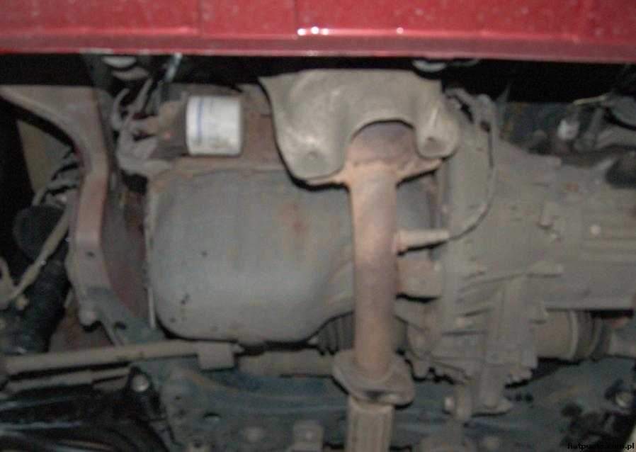

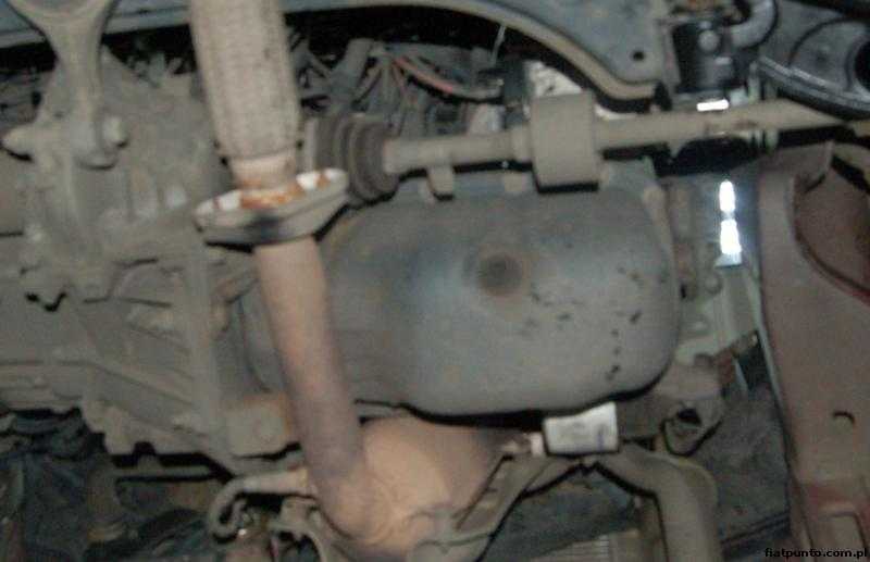

Jak wiadomo miski olejowe w naszych kropkach lubią rdzewieć, w konsekwencji robią się dziury i jest problem...
Jak robiłem inne rzeczy w kropku zauważyłem, że na mojej misce jest dużo ognisk korozji (4,5 roku od kupna i 76600km na budziku) :/
Jest sposób na przedłużenie życia miski :)

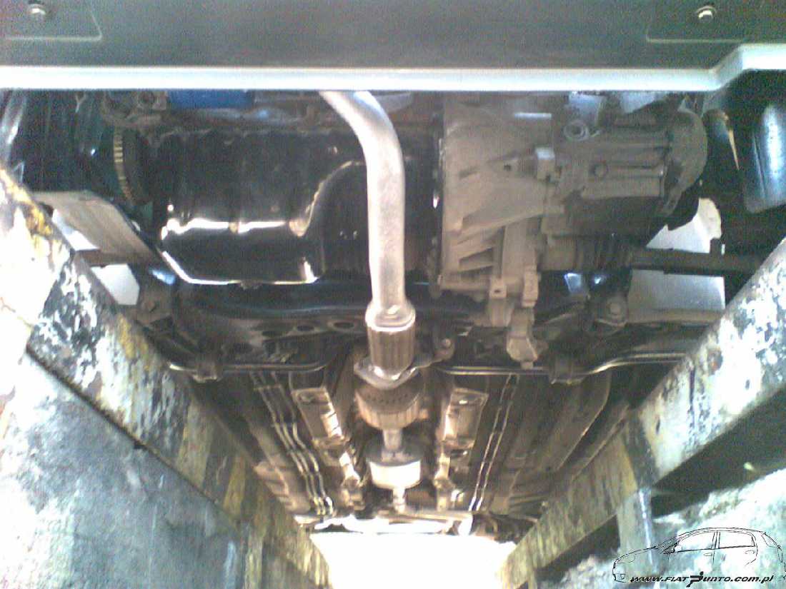

 Post #46184 Wysłany: 19 Wrz 2007, 21:23;
mi jak narazie odpukac sie nic zlego nie dzieje :D a samochod niedlugo skonczy 10 latek :)ma 90tys w sumie nie jest duzo no ale.... tyle ze ja miske lubie pucowac tez :D przy kazdym myciu i raz na jakis czas wosk nawet sie zastosuje tak jak do karoserii :D
[ Dodano: 19 Wrz 2007 20:21 ]
btw: Michal masz jakies foty z pracy ??
[ Dodano: 19 Wrz 2007 20:23 ]
a o tu chociazby widac jak sie blyska :D http://fiatpunto.com.pl/img,IMG_467d287a3fb1e2789.jpg

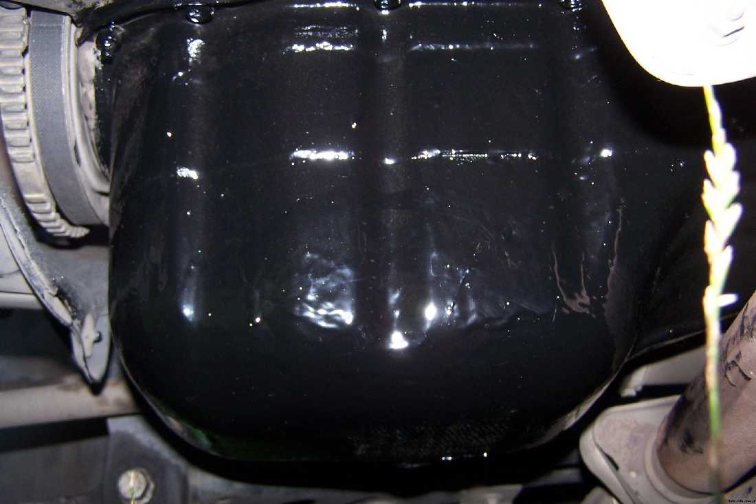

 Post #46187 Wysłany: 19 Wrz 2007, 21:36;
nie mam żadnej fotki z pracy :(
Ale jutro zrobię jak się błyszczy :D
Dam do porównania przed i po ;)
[ Dodano: 19 Wrz 2007 21:36 ]
Przed:
Po: jutro :D

 Post #46541 Wysłany: 21 Wrz 2007, 21:30;
Po:
:D
Co do rolki napinacza to nie rolka, tylko pompa wody :/

 Post #46603 Wysłany: 22 Wrz 2007, 09:33;
tak wygląda trochę jak gdyby farba przy nakladaniu byla troche zbyt gesta i za duza warstwa od razu nalozona bo takie jak gdyby zacieki sie troche porobily.....
no ale miejmy nadzieje ze na jakis czas cos to da ;)
 Post #46609 Wysłany: 22 Wrz 2007, 10:20;
a zacieki w czymś przeszkadzają? :>
Hammerite nie można rozcieńczać, a ta farba jest dość gęsta.
[ Dodano: 22 Wrz 2007 10:20 ]
2 warstwę dałem dość grubą ;)
