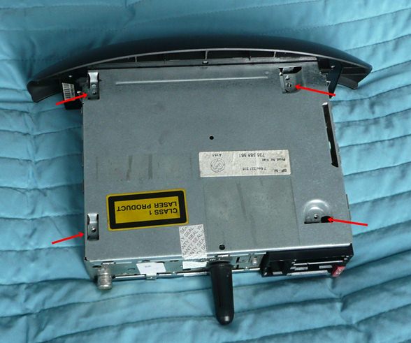

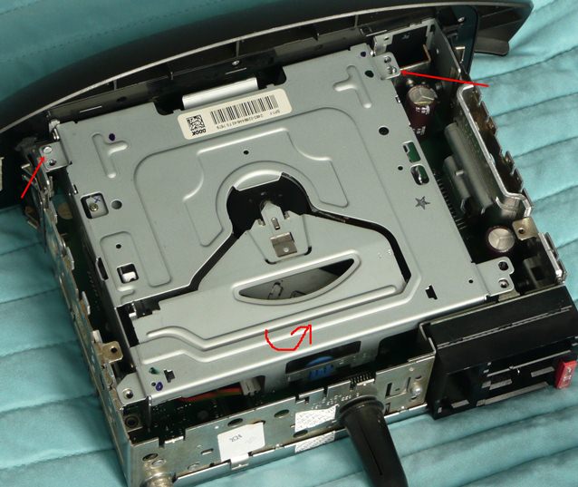

Odkręcamy 4 śruby z wierzchniej strony radia, torx8.
Po zdjęciu górnej obudowy ostrożnie dźwigamy wkład CD od tylnej strony wyczepiając przednie zaczepy, unosimy lekko wsad CD ponieważ od spodu jest tasiemka.

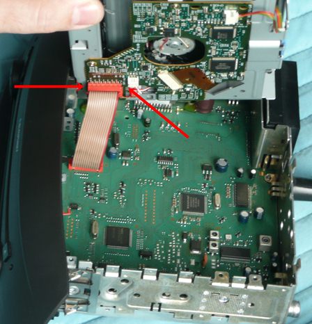

Następnie odpinamy tasiemkę, po bokach są małe zaczepy i wypinamy ją.

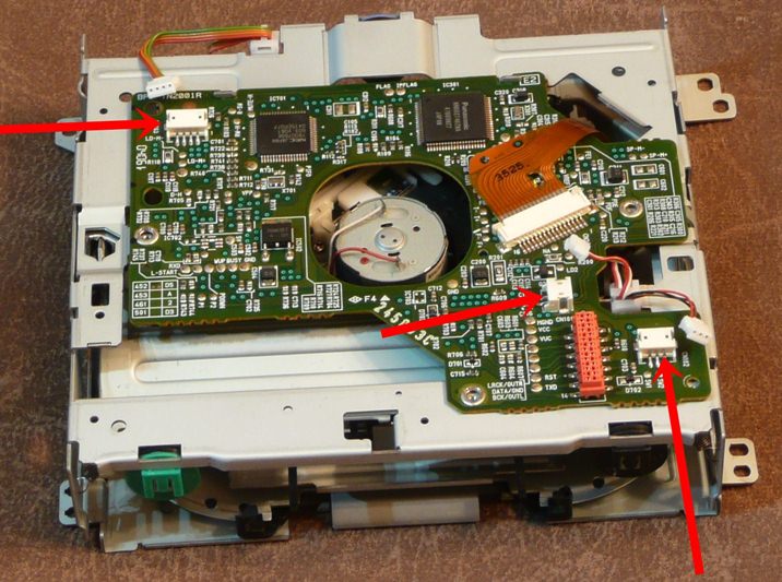

Wypinamy 3 kostki z płyty.

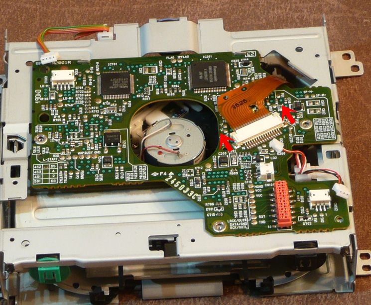

Następnie musimy odpiąć tasiemkę która idzie do lasera, po bokach kostki są małe bolce które należy lekko wysunąć, po czym wysuwamy taśmę z kostki.

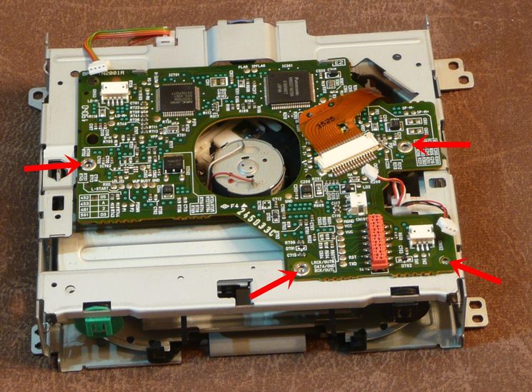

Odkręcamy 4 śrubki i odkładamy płytę na bok.

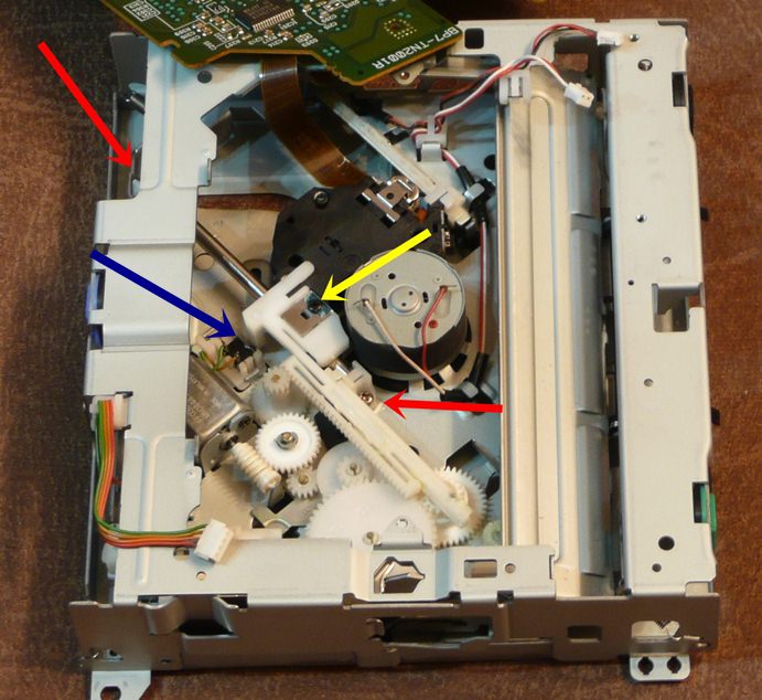

Dostaliśmy się do lasera, patrzymy w miejsce małego switcha zaznaczone na kolor niebieski aby przy montażu nowego lasera ten biały plastik go wciskał, ale tym czasem odkręcamy 2 śrubki zaznaczone na czerwono i wyjmujemy laser z mechanizmem.

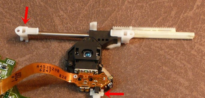

Demontujemy potrzebne elementy i wkładamy do nowego lasera, odkręcając małą śrubkę zaznaczoną na poprzednim zdjęciu na kolor żółty.
Na nowym laserze na tasiemce jest zworka po której widzimy że laser jest nowy, musimy pamiętać aby ją usunąć, ja małymi nożyczkami wyciąłem zworkę (ten mały mostek z lutem)
