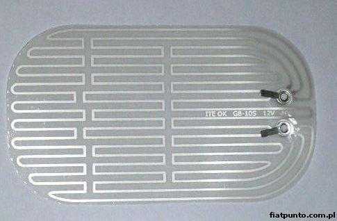

Na początku kupujemy maty grzewcze 140x85mm i kilka metrów kabla oraz czarny silikon pod pokrywy zaworów.

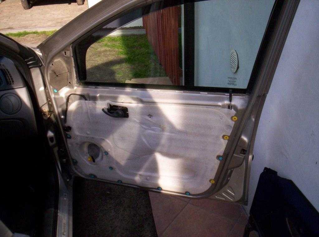

Pierwsze kroki to demontaż lusterek i tapicerki drzwi.
Tapicerka drzwi:
Odkręcamy uchwyt przy klamce wewnętrznej. Do odkręcenia mamy trzy śruby imbusowe 5mm. Uprzednio płaskim śrubokrętem ostrożnie zdejmujemy jedną zaślepkę. Następnie odkręcamy półeczkę dolną i głośnik śrubokrętem krzyżakowym.

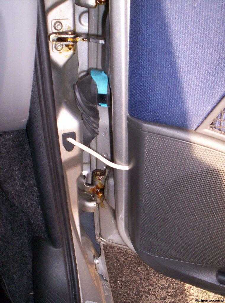

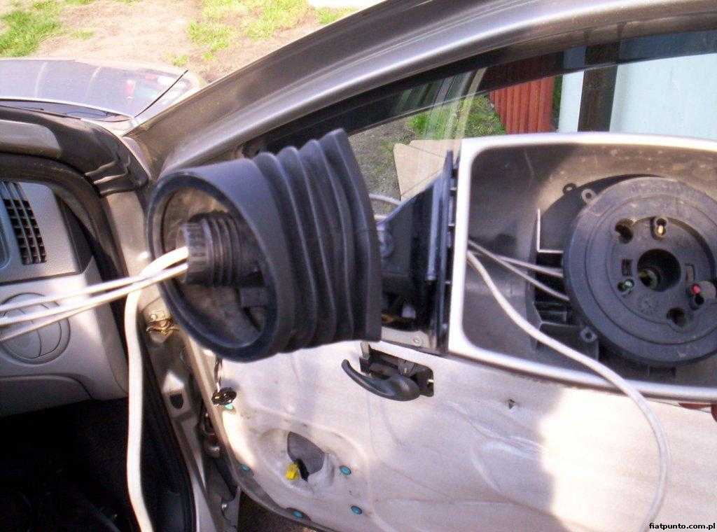

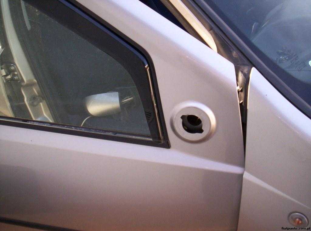

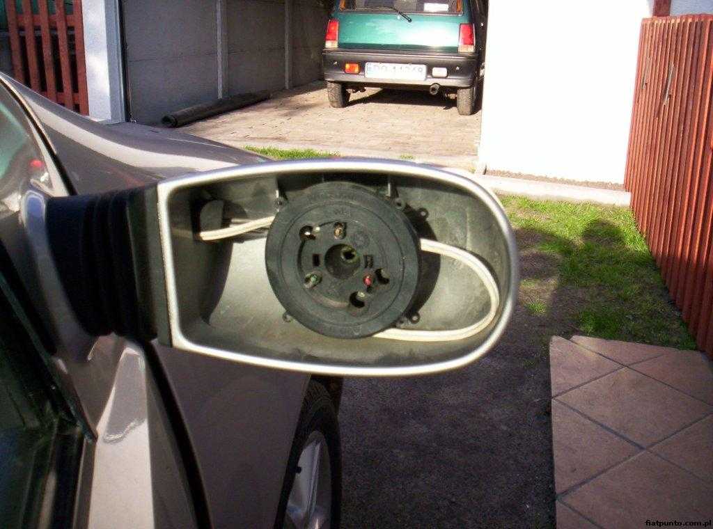

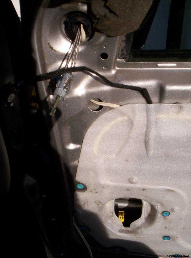

Teraz przewlekamy nasz kabel przez lusterko i drzwi do wnętrza samochodu i przykręcamy lusterko do drzwi:
Image Image Image
Tak to wygląda po założeniu tapicerki i przykręceniu lusterka:
Image Image

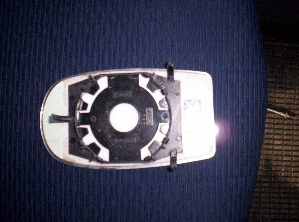

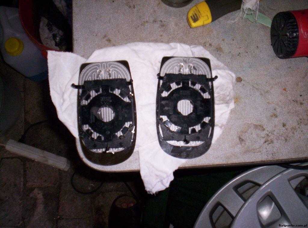

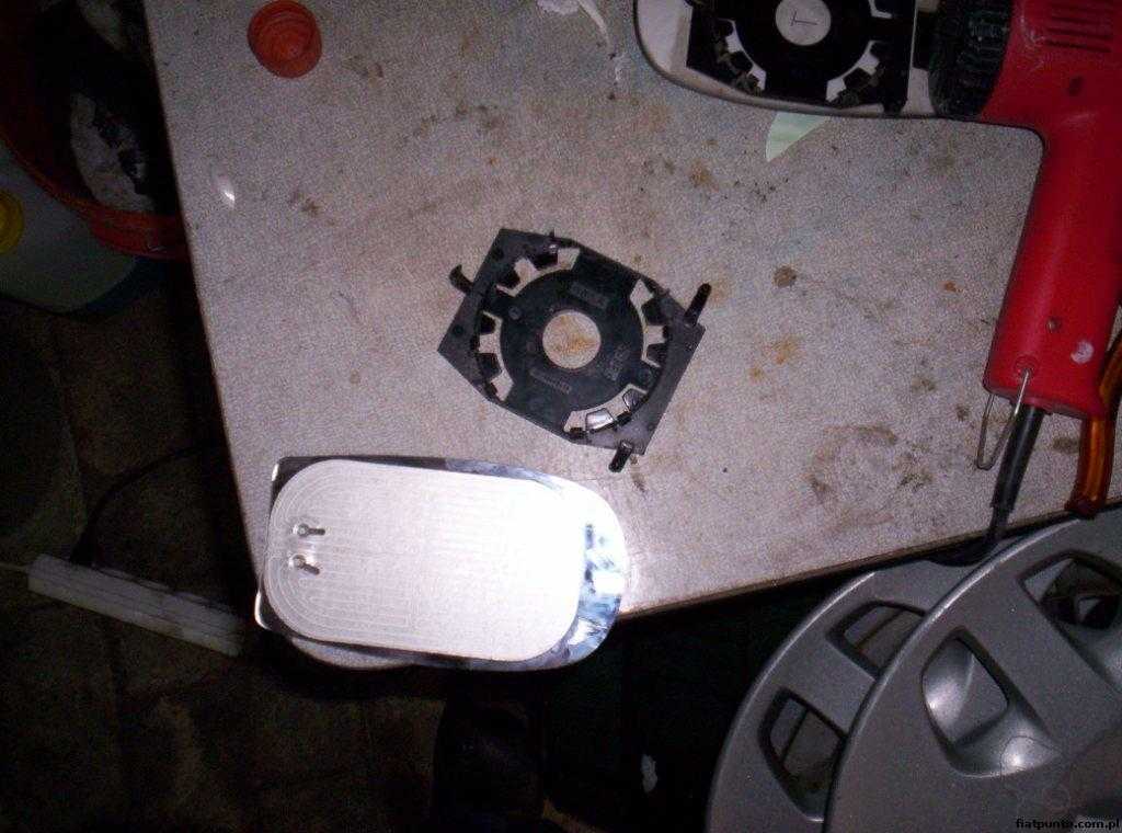

Teraz zabieramy się za odklejenie uchwytu lustra i przyklejenie maty. Podgrzewamy lustro opalarką (uważamy by nie stopić uchwytu i by nie pękło lustro), po podgrzaniu odcinamy nożem uchwyt i zeskrobujemy piankę. Następnie odtłuszczamy lustro i przyklejamy mate, a do maty mocowanie. Do ponownego przyklejenia mocowania użyłem czarnego silikonu do uszczelniania pokryw zaworów. Nie ma prawa puścić 8)
Przed
Po

Po wszystkim podłączamy kable w lusterkach do maty i zakładamy na swoje miejsce. Ja rozkręcałem konsole środkową by mieć łatwiejsze pole do manewru i przeciągania kabli.
Kabel odpowiadający za podgrzewanie tylnej szyby znajduje się w progu kierowcy pod plastikową osłoną. Kolor BRĄZOWO-BIAŁY,jest jednym z grubszych. Rozcinamy i podłączamy jedną żyłę od każdej maty do niego, a drugą do masy (ja podłączyłem do masy zapalniczki).
Kable od prawego lusterka przeciągałem pod dywanikiem, a w połowie zostawiłem kabel masowy przy zapalniczce, tak samo robiłem z lewym.
Na koniec sprawdzamy czy maty grzeją, po kilku sekundach lustra robią się ciepłe. Jeśli jest wszystko ok, to skręcamy i czekamy na zimę by spełniały swoją role.

hgt131 jak będziesz przyklejał mocowanie to najpierw zmierz w oryginalnym lustrze odległość od końca lustra (czerwona strzałka) bo może Ci lustro nie wejść w obudowę jak będzie za duża różnica. A krańce (pomarańczowe strzałki) to pi razy oko-ja tak przyklejałem i jest w miarę równo :E

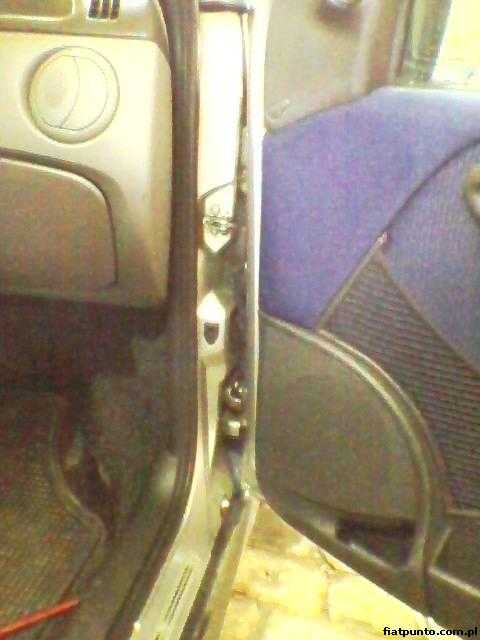

Oko21 teraz mi przypomniał swoją wypowiedzią o tym że już jakiś czas temu schowałem przewód od mat w gumowej osłonie między drzwiami :E
Przed:
http://fiatpunto.com.pl/img,IMG_4b17a0549b8e27707.jpg
Po:
http://fiatpunto.com.pl/img,IMG_4b17a07a84bb77098.jpg
Złączki między drzwiami rozwiercone i przewód przeciągnięty do wnętrza auta.
